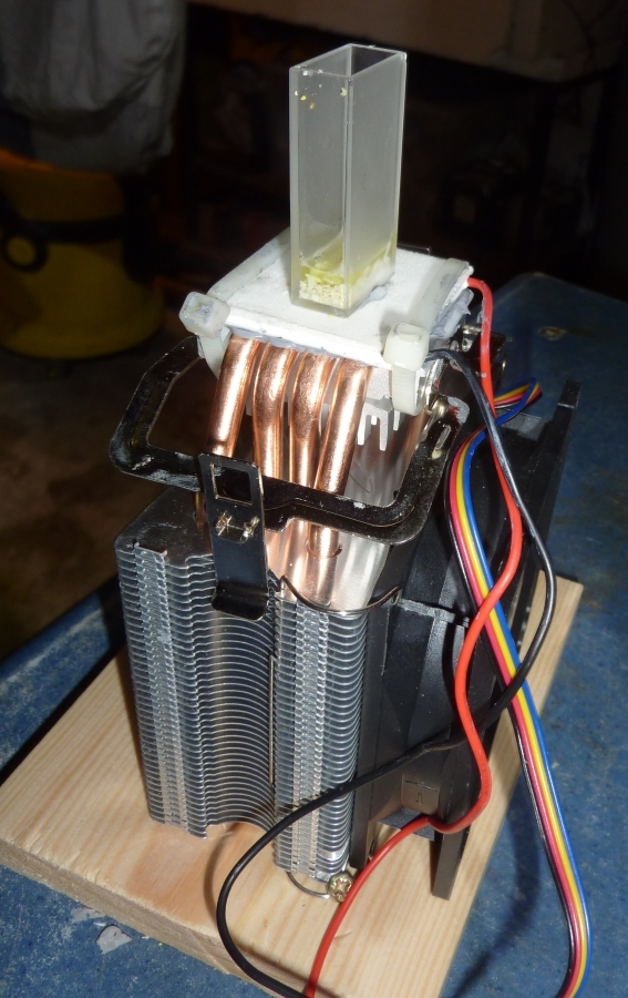

Noch eine abschließende Info,
ich habe um das Peltierelement aus 5 mm dicken Plexiglas mit transparenten Sanitärsilikon ein ca. 20 mm hohen "Beckenrand" wasserdicht zusammen geklebt. Darauf einen Deckel aus gleichem Material.
Plex. ist ein sehr schlechter Wärmeleiter, so dass es keine Kondensation und Kälteverlust gibt. Der Lüfter läuft bei mir jetzt permanent, was den Auftauvorgang immens beschleunigt.
Mit einem Arduino als Zeitschalter + Tempfühler + optional ein Leistungsregler (Kosten gesamt ca. 15-20 EUR) wären so am Tag leicht über 500 Einfrierzyklen möglich (mit +/- Hysterese von ca. 2-5°C um den Gefrierpunkt und regelbaren Einfriergeschwindigkeiten).

so, ich habe das Ding einmal nachgebaut. Die Kosten halten sich ja wirklich in Grenzen:
Ich habe da jetzt ein Truckee-Diatomit drin. Der ist ziemlich hart, ein paar mal Kühltruhe bringt da gar nichts. Mal sehen, wie der morgen aussieht. Ich werde berichten.

Hallo Carsten,
ich habe mir die Teile auch besorgt und baue das bei Gelegenheit auch mal auf. Eines fällt mir zu Deiner Konstruktion spontan ein: wäre es nicht wesentlich effektiver statt der Glasküvette einen flachen Behälter aus Kupfer- oder Silberblech zu verwenden damit die Temperaturübertragung effektiver ist?

Carsten Wieczorrek
@Michael
ZitatBehälter aus Kupfer- oder Silberblech
Ja natürlich wäre das besser, aber
- habe ich so etwas (noch) nicht hier rumliegen
- Küvetten dagegen reichlich
Die Küvette ist unten mit Wärmeleitpaste bestrichen und ist nach etwa 7 Minuten komplett durchgefroren.
Carsten
