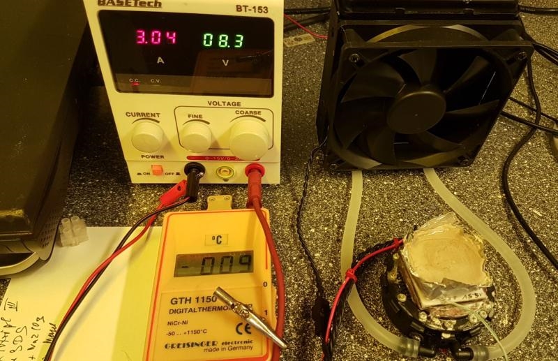

bernd552
Hallo Carsten,
der Aufbau ist unspektakulär,
Der Kühler ist ein Luft-Wasser-CPU Kühler und die Probe ist in Alufolie.

Hallo Bernd,
Deine Idee habe ich sofort ausprobiert, habe allerdings noch eine Frage zu dem auf dem Bild gezeigten Aufbau.
Hier tropft das Wasser bei jedem Abtauvorgang einfach auf die gesamte Kühleinheit.
Wäre es nicht besser, die Einheit um 90 Grad zu drehen und auf das Peltierelement einen kleinen rechtwinkeligen Metallwinkel zu schrauben, somit tropft das Tauwasser seitlich vorbei.

bernd552
Hallo Johann,
Du hast recht mit dem Kondenswasser, es ist eben ein aller erster Prototyp, der noch verbesserungswürdig ist.
Das mit dem Winkel wird ohne dessen Dämmung nicht klappen, da Du zu viel Kälteübertragung in Deine Probe verlierst bzw. die Taktzeiten für das Einfrieren müssten verlängert werden.
Was bei mir erstmal half, war die Außenflächen der kalten Teile zu dämmen (Schaumfolie), hat aber den Nachteil, dass dann das Auftauen wieder länger dauert.
Nun, wenn die Zeit für Dich unkritisch ist, würde ich diese Variante wählen, dann kannst Du evtl. auch größere Flüssigkeitsvoluminas verwenden (bedenke aber,die Kälteleistung des Peltierelementes ist begrenzt).
Übrigens scheint es vorteilhaft zu sein, den aufzuweichenden Brocken die spätere Waschlösung (mit Detergenzien, Alkalität usw.) statt reinem Wasser zuzugeben, aber nicht zu viel, da der Gefrierpunkt sonst zu sehr erniedrigt wird und das Peltier das Gefrieren nicht mehr schafft.  Den HCl Schritt habe ich vor dem Aufweichen gemacht und danach den pH wieder ins alkalische korrigiert.
Hallo Bernd,
die Idee mit dem Winkel habe ich auf Dein Anraten aufgegeben.
Das Aggregat steht jetzt mit der Kühlfläche nach oben, was sich auf den Kühlkreislauf anscheinend nicht negativ auswirkt.
Um das Peltierelement dauerhaft an den Kühlkörper anzupressen, habe ich es mit einer Aluplatte 40x40x6mm und Wärmeleitpaste niedergeschraubt und schräg darunter ein Blech montiert, welches das Kondenswasser ableitet.
Nach sechzigmaligem Viertelstundenrhythmus bei jeweiliger Abkühlung auf minus 30 Grad und anschließendem Auftauen entstanden ca. 4 mL Kondenswasser, von dem nichts auf die Kühleinheit gelangte. Die Umgebungsluftfeuchtigkeit lag dabei knapp unter 50% und die Raumtemperatur war 18 Grad.
Dein System ist in dieser Anordnung gut verwendbar.
Liebe Grüße,
Johann
