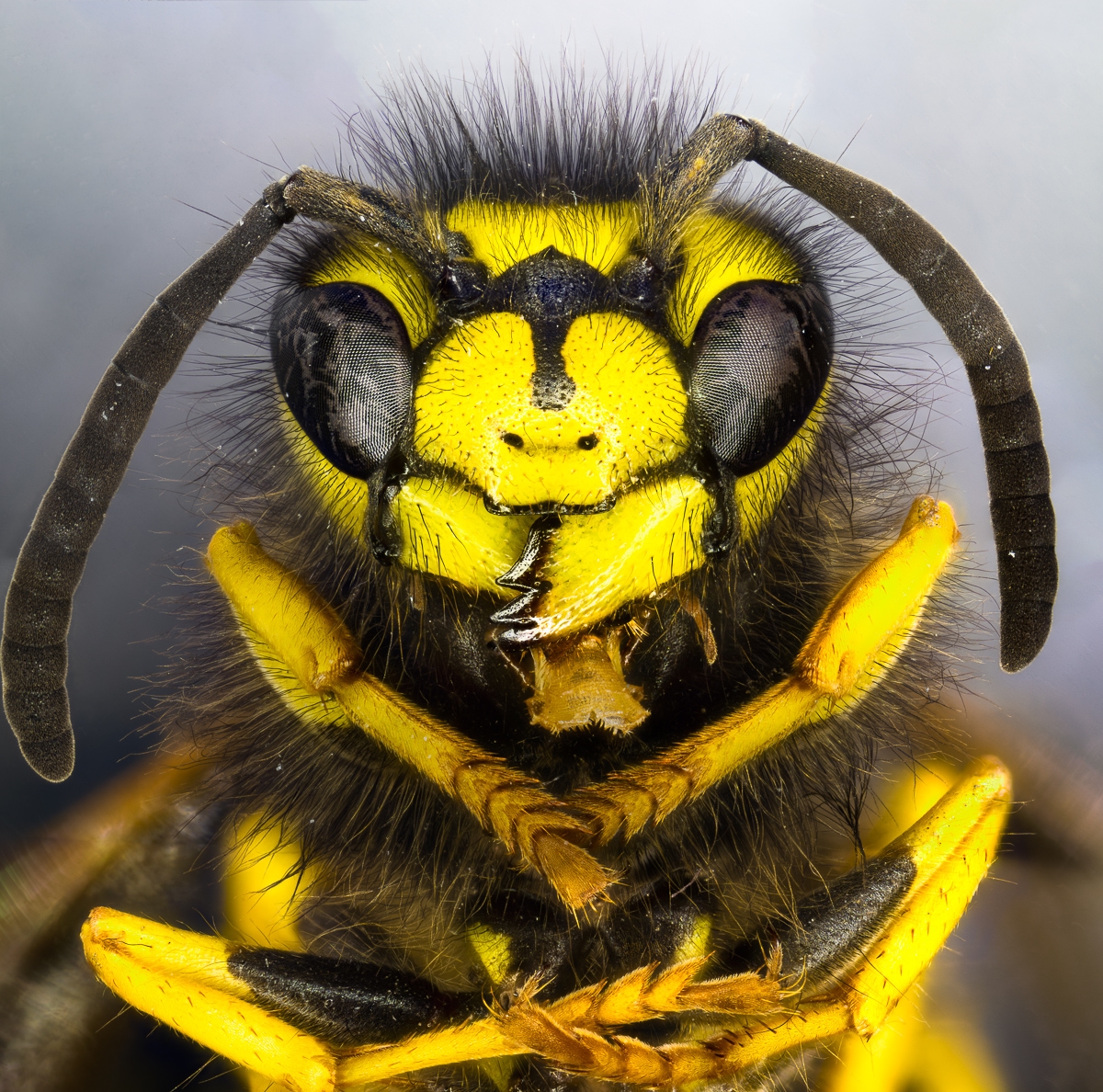

Tach zusammen,
eigentlich sind Insekten gar nicht so mein Thema, aber ich wollte trotzdem ausprobieren, was mein neues Spielzeug so alles leistet.
In der Küche fing ich eine Deutsche Wespe (Vespula germanica), die sich bald darauf unter meinem Mikroskop wieder fand.
Hier eine verkleinerte Übersicht:
Und für die Freunde der Details, das Ganze zum reinzoomen in hoher Auflösung:
http://www.thum.li/NMZ/Wespe/index.html
Aufnahmedetails: Zeiss Axiovert S100, Zeiss A-Plan 5x/0.12, 2.5x Projektiv, schräges LED Auflicht, 16 Stapel, insgesamt etwa 1300 Bilder (ohne Schrittmotor.....) á 36MPx an der Pentax K-1 (Vollformat, RAW), Abstand 40 µm. Grob in Lightroom entwickelt und als verkleinertes 8MPx 16Bit TIFF exportiert, gestackt mit Helicon Focus Pro, gestitcht mit PTGui, etwas aufbereitet und geschärft in Photoshop CC. Weiter verkleinert und exportiert als Übersichts-JPG (1200 Px) oder in voller Auflösung mit krpano die interaktive Version erstellt.
Mit dem mikroskopisch/fotographischen Teil bin ich ganz zufrieden. Was mich stört sind die vielen Krümmel:/Dreck Wir krieg ich denn die Tiere sauber? Alle Versuche (Wasser, Spüli, Blasebalg, Pinsel, etc.) haben nichts gebracht. Ausser dass das Tier jetzt schon ein paar Tage gealtert ist und die Augen nicht mehr so schön sind. Vor vier Tagen sahen die noch besser aus (das war ein erster Testschuss vom gleichen Objekt....):
Für Ratschläge oder Kommentare jeder Art bin ich natürlich wie immer dankbar.
Viel Spaß beim Betrachten, Oliver

Hallo Oliver
In Alkohol tauchen und mit Luft aus Dose trocknen.
Je nach dem, unter Bino mit Pinzette und Pinsel (Marderhaar) gröbere Partikel entfernen.
Ich habe schnell die linke Seite retuschiert (20 Minuten),
im Original und mit etwas mehr Zeit geht es um einiges besser.
Ein sauberes Objekt ist aber das Beste.
Ein stärkerer Diffusor ist zu empfehlen.
Kurt

Hallo Kurt,
danke für die Kommentare. Alkohole hatte ich bislang noch nicht versucht. Besondere Empfehlung? EtOH? iPrOH?, rein? 70%ig?
Retuschieren ist natürlich möglich, kriege ich auch hin. Aber wie Du schon geschrieben hast: Vermeiden ist besser...

Moin Oliver.
Seit 2 Tagen bewundere ich deine Bilder.
Vom fotografieren habe ich nicht soviel Ahnung. Meine Fotos dienen meist nur zur Dokumentation, Teilaufnahmen zur Bestimmung der Arten.
Darum möchte ich auch nur dazu ein paar Worte schreiben.
Solche Fotos sind natürlich bei der Unterscheidung unsere häufigsten Kurzkopfwespen unerlaßlich wenn man eine fast 100% Bestimmung wünscht.
Damit meine ich nicht die Zeichnung des Clypeus. Die ist oft variabel und taugt für eine Bestimmung alleine an einem einzelnen Tier nicht.
Wichtig ist dazu ein sehr gutes Bild, wie von dir gezeigt, der Mandibel.
Neben GU-Untersuchung ist die Bezahnung der Mandibel eine sehr geeinete Bestimmungsmethode.
Darum stimme ich dir mit der Benennung zu.
Horst
Nachtrag: Prima Link auf den du verweist. >>> http://www.thum.li/NMZ/Wespe/index.html

Guten Morgen in die Runde,
vielen Dank zunächst für die Anregungen. Ich hab dem Tierchen jetzt mal digital die Haare gewaschen und links und oben etwas mehr Rand aus den Rohdaten rauskitzeln können...
Wie üblich als Übersichtsbild:
Und in der 100MPx Version zum reinzoomen:
http://www.thum.li/NMZ/Wespe2/index.html
Beste Grüße, Oliver
