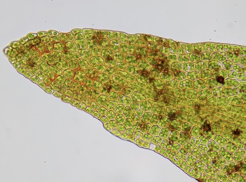

hier ein halbes Blättchen, die Blättchen sind recht lang, verlängert linealisch:
hier die Blattspitze:

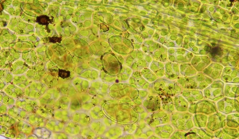

hier der Bewuchs mit Algenläusen:
hier der Blattrand:
Mich wundert, daß ein Moos das unter Wasser wächst Seten ausbildet. Ich habe aber keine gesehen.
Was natürlich beim Mikroskopieren etwas stört ist der starke Bewuchs mit Algenläusen und auch die Verschmutzung der Pflanzen. Ließ sich leider nicht abkratzen :D.

Ich habe O. fontanum noch nie in "freier Wildbahn" gesehen und finde Deine Photos sehr anschaulich. Die Aufnahmen der Blattzellen sind  hervorragend.

Zu den "Algenläusen" eine Frage: sind die so durchsichtig, dass man nur Umrisse sehen kann? Und sind das Parasiten?
G. Helbig
Algenläuse sind Kieselalgen (Cocconeis). Es sind keine Parasiten - sie gehören zu den Aufwuchs-Diatomeen.
