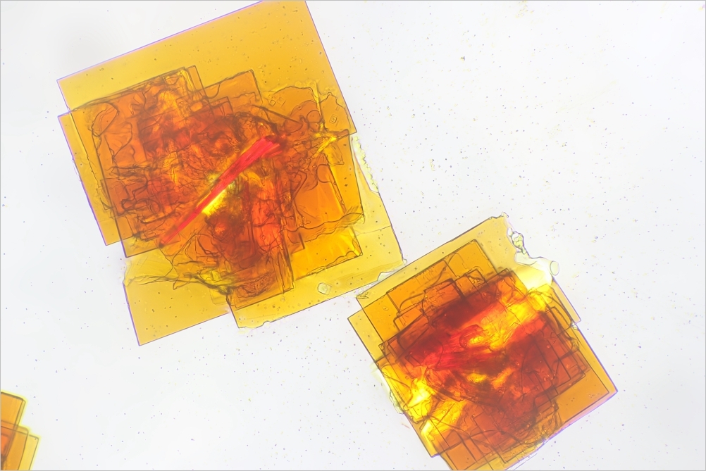

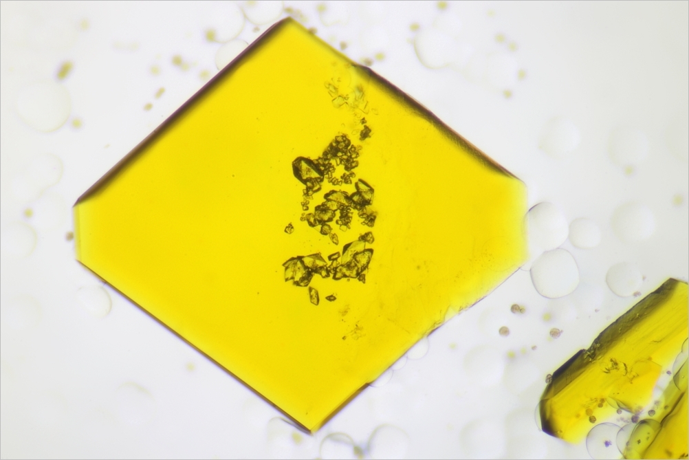

... etwas Blei im Haus zu haben.  ;D
Diabolos älterer Machart jedenfalls waren nicht frei davon.  ::)
Mit Essig- oder wie in diesem Fall Ameisensäure, sind dann schnell die Ionen verfügbar gemacht. Im geschlossenen System wird aus dem amorphen Diabolo schnell ein Kristallin:

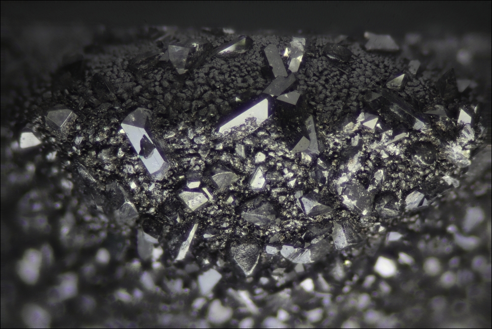

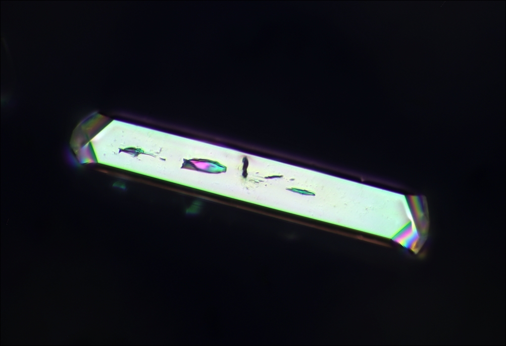

als Iodid ist Blei sowieso eine Augenweide. Auch konoskopisch gelingt nach anfänglicher ,,Polychromie" die Separierung homogener Sektoren mit dem 100er. So ist die Öffnung des trigonalen Isogyrenkreuzes beinahe vollständig unterdrückt:

Hallo Heiko,
was willst Du uns damit sagen? Ist das Bleiformiat?
Carsten
Für's grobe : GSZ 1
Hallo Heiko,
der Formiat-Kristall sieht so einkristallig aus, wie ist dann das doppelte Lottchen bein Achsenbild zu erklären?
Hallo Carsten, lieber Klaus, war ich kryptisch?
Die ersten beiden Aufnahmen zeigen Blei(II)-formiat, die folgenden das -iodid.
Vom Formiat war kein Achsenbild zu erhalten. Die kleinen Iodid-Kristalle mussten mit dem 100er überzeugt werden. Ohne doppelte Lottchen ging das erst einmal nicht ...

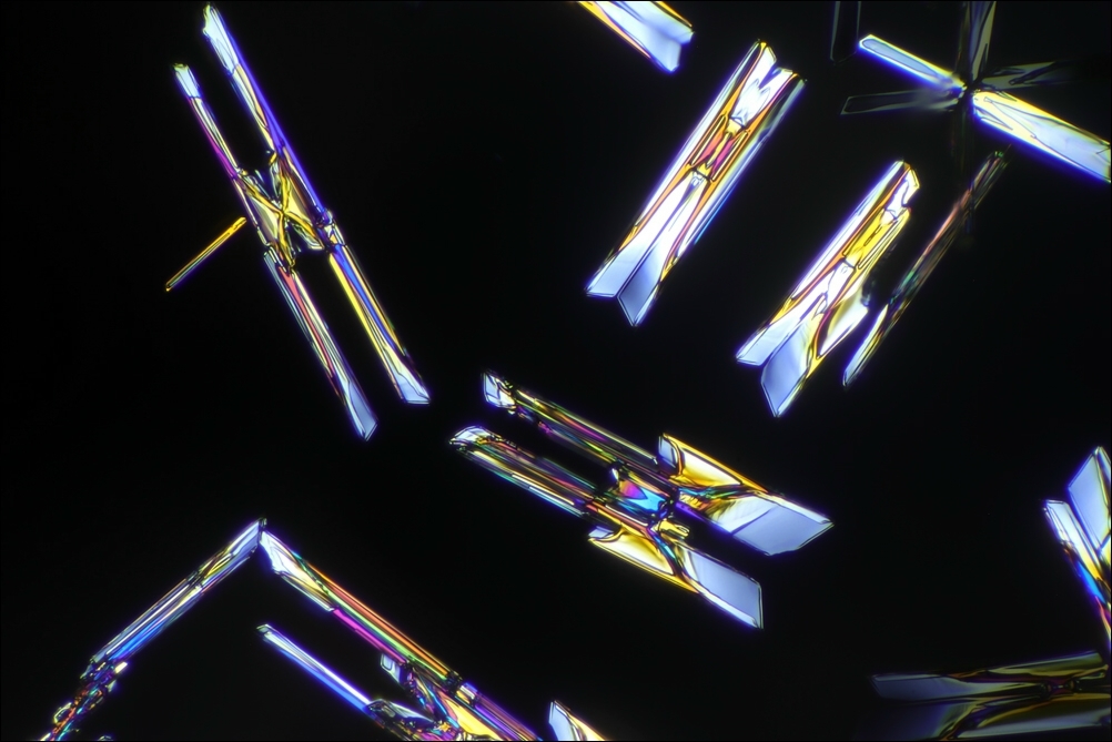

Und noch etwas Blei.
Diesmal das Cäsiumhexacyanoferrat(III)-Bleiacetat. Aus diesem ,,Kosenamen" ist abzuleiten, dass eine Strukturaufklärung noch aussteht.
Ebenso das Rubidiumhexacyanoferrat(III)-Bleiacetat.
Dieses ist außerdem und unerwartet so gut löslich, dass etliche Lehrgeld-Präparate die tatsächlich letzte Kristallfraktion zunächst nicht abbildeten:
zwei weitere bleierne Substanzen an dieser Stelle. Rubidiumtetrachloridoplumbat(II)-Hemihydrat und ordinäres Blei(II)-chlorid in allerdings hübschen Zwillingen:
