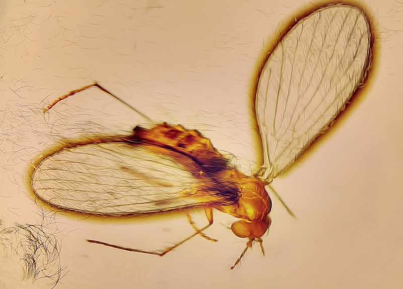

bei einer Haushaltsauflösung wurden mir zwei Bernsteine in die Hand gedrückt nach dem Motto: "Du sammelst doch Fossilien." In einem dieser Bernsteine unbekannter Herkunft fand ich zwei winzige Insekten. Diese auch nur eineigermaßen ordentlich ins Bild zu bekommen, stellte sich als größere Herausforderung dar.
Zunächst habe ich die Oberfläche, die den beiden Tieren am nächsten war, plan geschliffen. Leider waren auch nach Schleifen auf 3800er Schleifleinen noch kleine Kratzer zu sehen. Deshalb habe ich mit Immersionsöl ein Dechglas aufgelegt.
Da die Unterseite stark gewölbt ist und der Bernstein somit wie eine Lupe wirkt (nur eben eine sehr unregelmäßige) war es immer noch unmöglich eine einigermaßen gleichmäßige Ausleuchtung  für eine Durchlicht-Untersuchung hin zu bekommen. Da ich nicht auch noch die andere Seite plan schleifen wollte, habe ich in eine Münzkapsel etwas Olivenöl gegossen und den Bernstein da hinen gelegt. Jetzt hatte ich eine recht gleichmäßige Ausleuchtung.
Das erste Foto zeigt den Präparateaufbau auf dem Tisch des Nf-Statives und die folgenden Bilder die beiden Tiere fotografiert mit dem 6,3er Apo von CZJ. Beide Bildwer sind aus ca. 150 Einzelbildern mit PICOLAY getseckt.

ich hatte letztens Bernsteinbruchstücke durchgeschaut mit Auflicht -Durchlicht da kam ich sogar ein Stück in den Bernstein rein, wenn er einigermassen klar war

Ich schließe mich Peter an, dass Licht von oben oder der Seite – so denn möglich – die Abbildung erleichtert. Ein einfaches Brot ist es dennoch nicht, auch ich hatte es neulich einmal versucht:
das Stück ist bis auf die Schlieren vom Todeskampf dieser beiden Insekten, die nur etwas 1mm auseinander liegen, fast wasserklar. O.k. das Wasser ist geblich wie Bier oder wie schon getrunkenes Bier ;D
Ich kann ganz problemlos von der oberen Oberfläche bis zur unteren Oberfläche (mit Rissmuster) des Bernsteines durchfokussieren. Auflicht hatte ich auch probiert, aber dazu müsste ich eine viel größere Fläche planieren, zumindest wenn ich mit den Spiegelkondensoren des VERTIVALs im DF rann will. Die Insekten liegen recht weit innen im "Stein" und durch die Unebenheiten seiner Obenfläche wird das Licht überall hin geführt, nur nicht zum Objekt. Dazu kommt, dass die Spiegelkondensoren für unbedeckte Objekte ausgelegt sind und durch die Lichtbrechung das Licht sich nicht im eingeschlossenen Objekt trifft. Natürlich kann man die Spiegelkondensoren auch verstellen, aber ich bin froh, dass sie jetzt auf die Oberfläche fokussieren.

Du hast fast zeitgleich mit mir geschrieben. Ja. vielleicht sollte ich es noch einmal mit improvisieretem Auflicht a la JANSJÖ versuchen, aber nicht mehr heute Abend.
