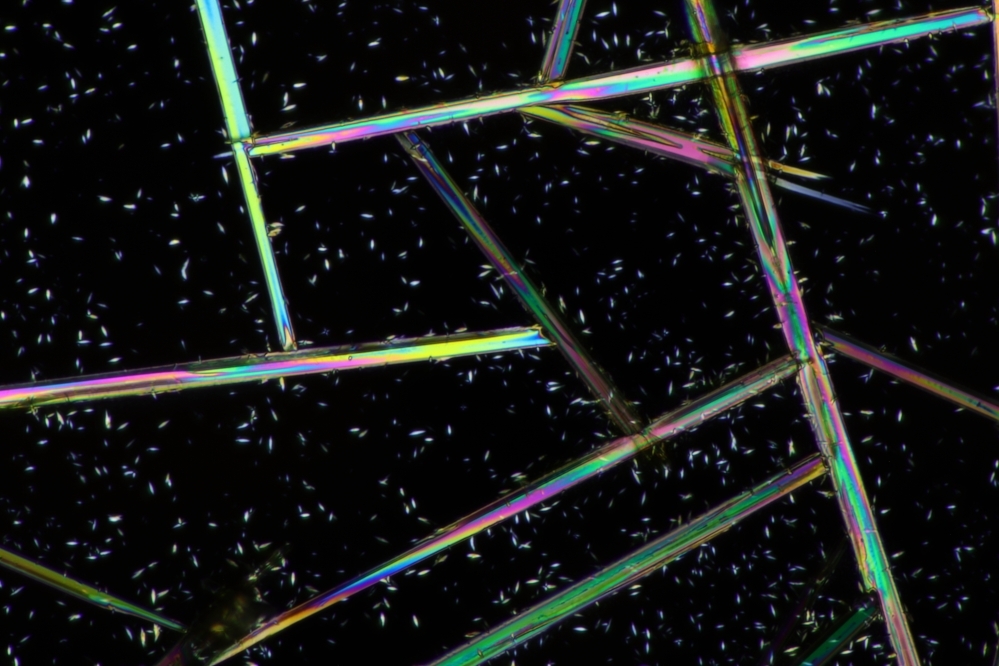

Bei diesem ,,Kolonialpräparat" aus den Zeiten des ,,Aufschwungs kolonialer Interessen Deutschlands" (Hager/Mez: Das Mikroskop und seine Anwendung, 1912) unterliegt man der Versuchung, auch einmal nach den weiteren Inhaltsstoffen zu schauen. Nicht berauschend, jedenfalls dahingehend, was die Sublimation anbetrifft:
witweb
Hallo Heiko,

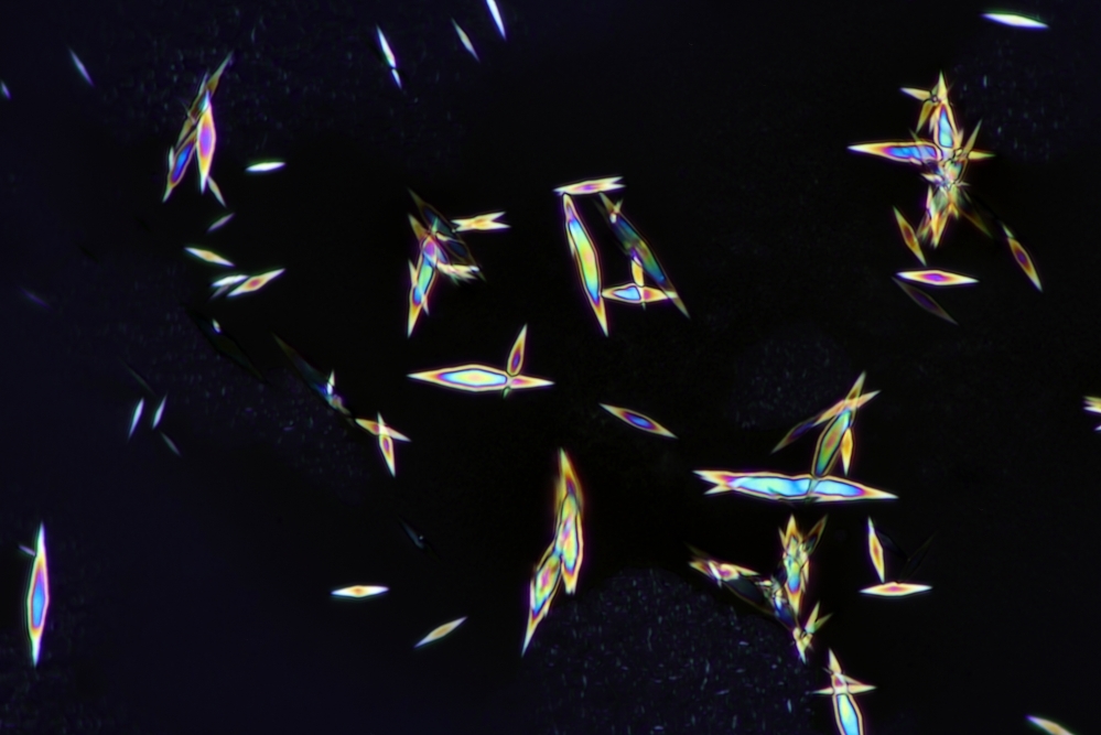

sehr schöne Stärke-Bilder. Auch das letzte, aber was ist das? Koffein?
Leitz Orthoplan mit Ploemopak 2.1
Lomo Biolam, Motic SMZ-168
Canon EOS 750D
https://mikrokristalle.net
wie gut, dass Du fragst, denn der angeblich hohe Coffein-Gehalt steht ja im Widerspruch zu meinem Ergebnis. Und dieses muss ich revidieren, die erforderliche Temperatur ist recht hoch zu wählen (178°C wird z.B. angegeben), dann ist das Ergebnis deutlich:
Da der Theobromin-Anteil geringer, dessen Sublimationstemperatur aber höher ist, sollte es hier eine untergeordnete Rolle spielen.
