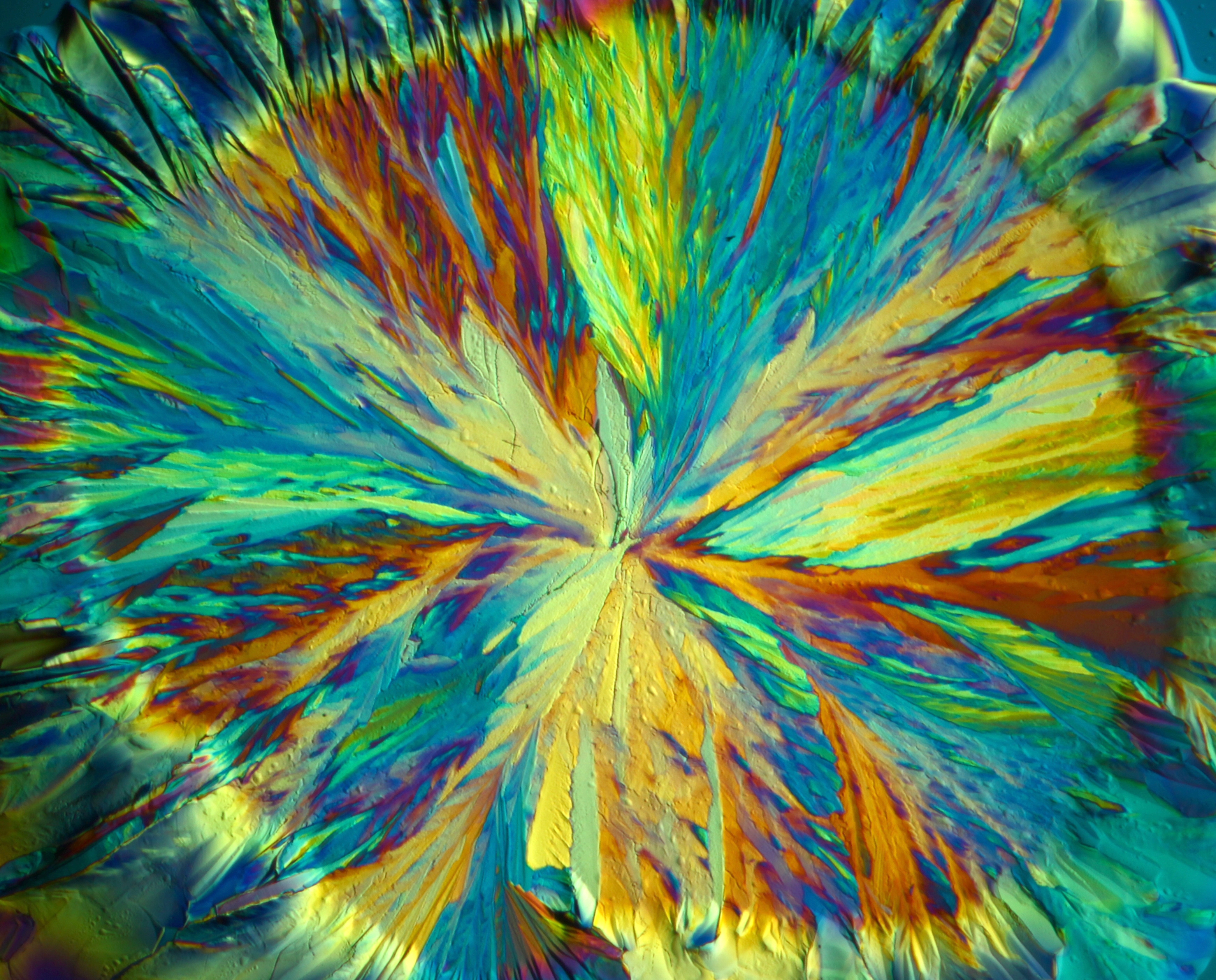

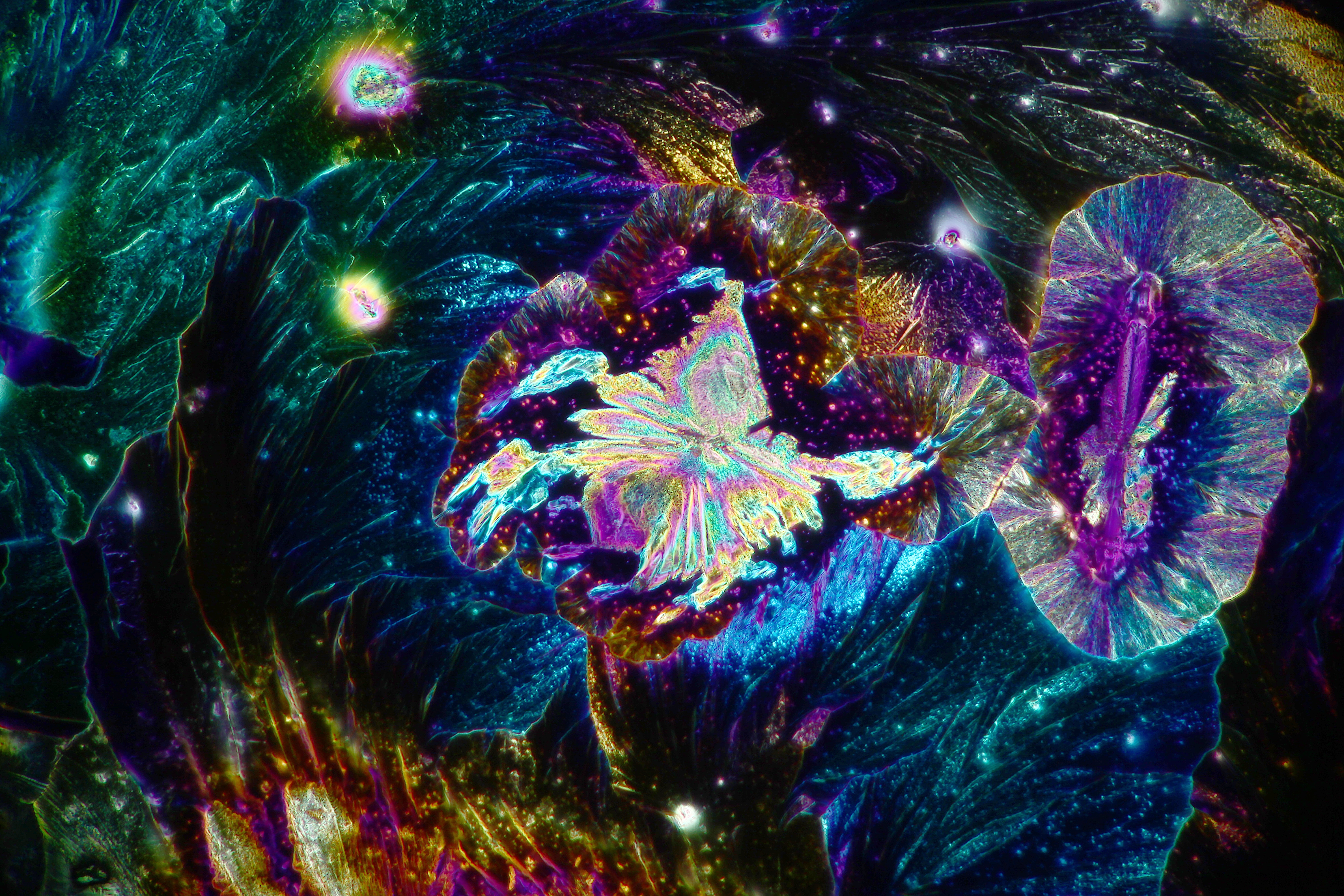

Hier präsentiere ich Ihnen zwei gebräuchliche Haushaltschemikalien: Zitronensäure und Paracetamol. Beides sind Einzelaufnahmen mit einer Leits Planapo 6,3 / 0,2 (Rohrlänge 170 mm), die auf Zeiss Phomi III montiert ist. Für die Zitronensäure wurde der Kondensator leicht von der Achse weg gedreht, um eine schräge Beleuchtung zu erzeugen. Für den Paracetamol-Schuss habe ich den Ph2-Ring als Dunkelfeld-Stopp verwendet.
Erstaunlich, wie sich Schönheit in trivialen Alltagsgegenständen versteckt
Zitronensäure
Paracetamol

besonders das 2. Bild (Paracetamol) finde ich faszinierend. Hast du dazu eine Lösung aus den Tabletten kristallisieren lassen?

Ich zerkleinerte ein paar Tabletten und fügte warmes Ethanol hinzu. Ich trennte dann das Ethanol ab, ließ es verdampfen und sammelte die Kristalle. Jetzt gebe ich ein paar Kristalle auf einen Objektträger in einen Tropfen Ethanol, lasse ihn sich auflösen und rekristallisieren. Es würde genauso gut funktionieren, wenn Sie die Tablette nur in Ethanol zerkleinern und den klaren Überstand nehmen, um ihn auf einem Objektträger zu verdampfen.

danke für die Info. Ja, ähnlich habe ich es auch schon mit Ibuprofen gemacht. Muss ich mal probieren.
Und die Beleuchtung bringt nochmal eine ganz besondere Stimmung ins Bild.
