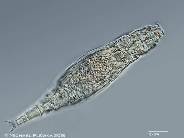

am letzten Wochenende erhielt ich  von der Uni Köln einen Ableger einer  Protisten-Kultur (Paramecium bursaria, die dort für studentische Zwecke eingesetzt wird), die mit  Rädertieren  "verunreinigt" war.
Ich habe dann mal untersucht, um was es sich bei diesem Rädertier handelt,  und die  Freude war groß:  "meine" erste Adineta mit Augenflecken!!!
Adineta ist eine Gattung bdelloider Rädertiere (diese Gattung wird auch  auch im "Wassertropfen" gelistet); in einem weiteren Buch (Donner, 1965, das immer noch als eine der Referenzen für die Bestimmung bdelloiden Rädertiere gilt) sind von dieser Gattung Adineta 12 Arten aufgelistet, davon eine einzige Art mit Augenflecken: Adineta oculata (die  auch von Koste in der Hase (NS) gefunden wurde.
Im Laufe der letzten 50 Jahre  sind von Adineta weitere Arten beschrieben worden, davon auch eine weitere mit  Augenflecken, nämlich Adineta ricciae, die in Australien gefunden wurde.  Adineta riccae hat sich mittlerweile zu einer Art "Laborratte" entwickelt, da sie wohl sehr problemlos zu halten ist. Es gibt auch einige wegweisende Arbeiten auf der Basis von Untersuchungen an diesem Viech.
Es stellt sich nun zunächst mal die Frage: welche "Art" ist es denn nun bei der Probe  von der Uni Köln?: A. oculata oder A. ricciae?
Dazu muss man sich natürlich die Erstbeschreibung einer neuen Art anschauen, was in diesem Fall problemlos möglich ist. (Segers und Shiel (2005))
In dieser Erstbeschreibung  wird A. ricciae von A. oculata u.a. durch die Position der Augenflecken  unterschieden.  Nun kann man aber unschwer erkennen, dass beide Augenpositionen sich an ein und demselben Viech nachweisen lassen.
Siehe hier: http://www.plingfactory.de/Science/Atlas/KennkartenTiere/Rotifers/01RotEng/source/Adineta%20oculata.html
Dieses Kriterium  kann also  m.E. als Unterscheidungsmerkmal nicht verwendet werden.
Es werden in dieser Arbeit  noch einige weitere morphologische Merkmale zu Unterscheidung angeführt,  die aber allesamt keine präzise Abgrenzung der beiden Formen ermöglichen. Insofern stellt sich für mich die Frage, ob es sich bei der Form mit Augenflecken überhaupt um zwei verschiedene Arten handelt.  Das könnte man sicherlich anhand von molekulargenetischen Daten klären, die für A. ricciae auch bereits vorliegen. Für A. oculata scheint das aber nicht der Fall zu sein.
Insofern hatte mich nun interessiert, woher die von mir beobachteten Viecher stammen. Sind sie aus Europa? Kann man eine australische Herkunft ausschließen? Wie kosmopolitisch sind diese Arten? Ich konnte die Herkunft der Probe noch bis zur FU Berlin verfolgen; diese hat die Kultur von einer Firma, die einen Teil iher Kulturen aus den USA bezieht. Aber da verliert sich die Spur...

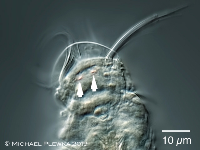

Hier noch ein Beispiel einer solch schwierigen Beobachtung: Brycella stylata. Von dieser Art sind in der Literatur keine Augenflecken beschrieben. Durch Zufall fand ich auf einem Foto  eins dieser Viecher, das sich folgendermaßen darstellt (Pfeilspitzen):
(weitere Bilder hier: http://www.plingfactory.de/Science/Atlas/KennkartenTiere/Rotifers/01RotEng/source/Bryceella%20stylata.html )
Es stellt sich die Frage, wie diese Strukturen zu interpretieren sind....
