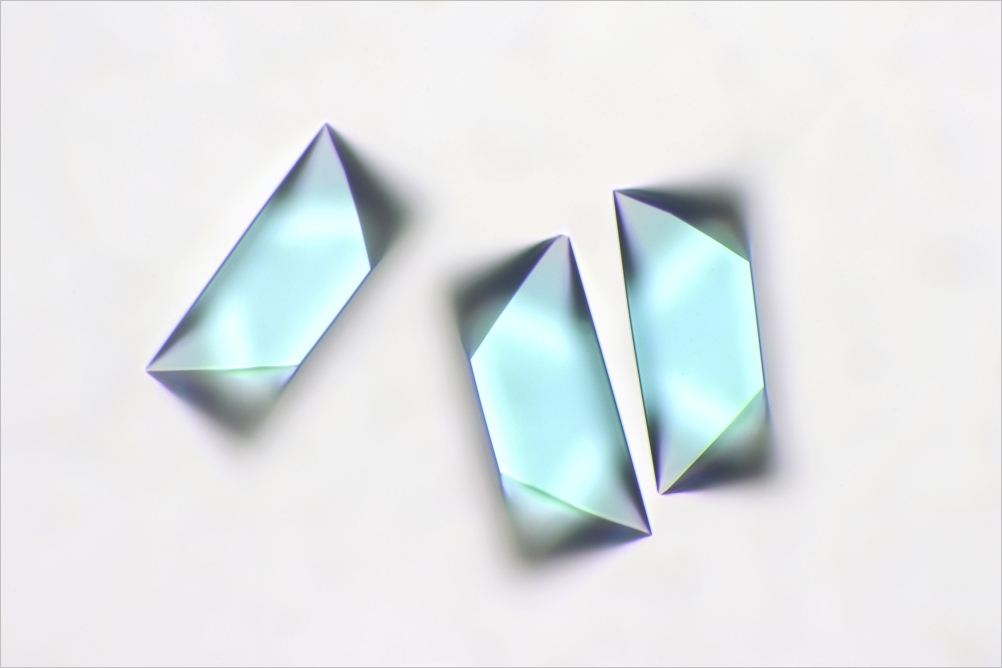

Liebe Kristall-Chemiker,
im Nachhinein wundere ich mich schon sehr, wie dumm ich mich anstellte, ehe diese Fotos gelangen. Dabei ist alles beschrieben, nun ja, nicht unbedingt für den Mikrobereich, aber eben doch beschrieben. Zu den Details später vielleicht, wenn gewünscht, noch mehr. Verzetteln oder dranbleiben – diesmal eine eindeutige Antwort:

Als Nichtchemiker frage mich gelegentlich, wie du z.B. auf Kupfer(II)-selenit-Dihydrat kommst. Hat sich mir noch nie aufgedrängt. :)
Und, was waren das für Probleme bei der fotografischen Arbeit?

Lieber Olaf,

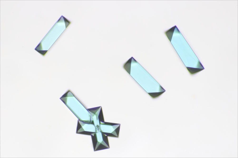

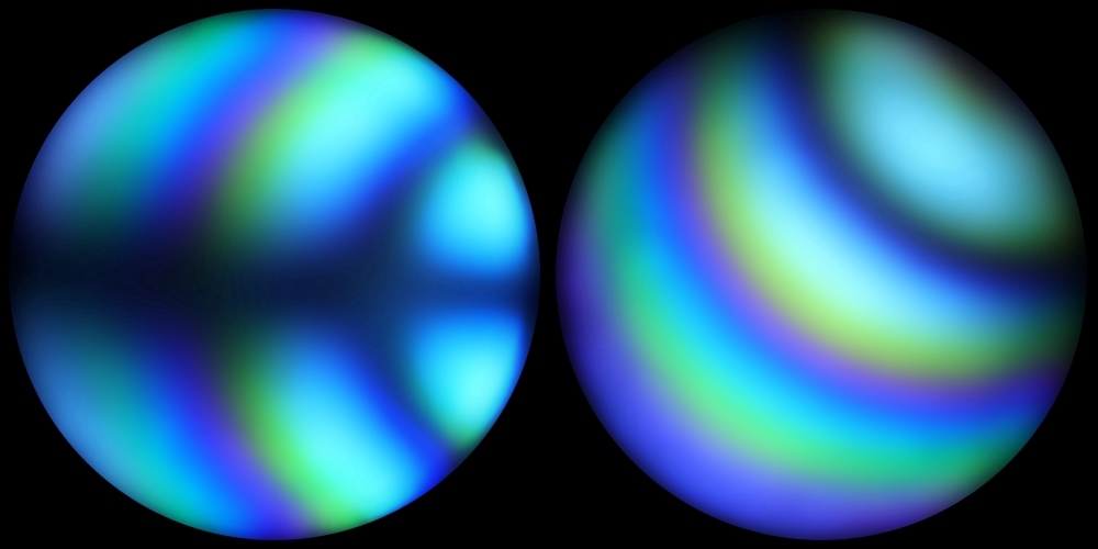

Abstinenz ist nicht zu befürchten, nur ist die Selenige Säure hygroskopisch, sodass der Lösungsfilm nicht verschwand. Da die Kristalle klein sind, ward die Verwendung einer Immersionsoptik angeraten, was in dieser Situation heikel werden kann. Heute konnte ich in Silicon eindecken und ,,konoskopieren". Rhombisch, laut Literatur, und Zweiachsigkeit kann ich bestätigen – ohne Spindeltisch muss es dabei wohl bleiben:

die Fotos waren ein Klacks, bei der Herstellung habe ich mich blöde angestellt. Ausgangssubstanz ist das Element. Wie ich jetzt weiß, gelangt man über dessen Oxid zur Selenigen Säure, die man, und auch da hatte ich wieder Fehlversuche, auf Kupfer(II)-sulfat-Kristalle einwirken lässt. Die Fällung nun ist eher eine Kristallisation, etwas Geduld ist also angezeigt.
Apropos Geduld, Element und Oxid möchte ich noch zeigen – Selen ist schließlich nicht so ganz trivial – und womöglich sind auch noch weitere Selenite zugänglich, nun, da ich das Prinzip verstanden habe.

wunderschöne Kristalle, in Form und Farbe. Ergänzend: Kristalle in verzerrter Form, Oktaeder.
Mit freundlichen Grüßen,   Anton
Nee, lieber Anton, rhombische Prismen, aber trotzdem wunderschön!

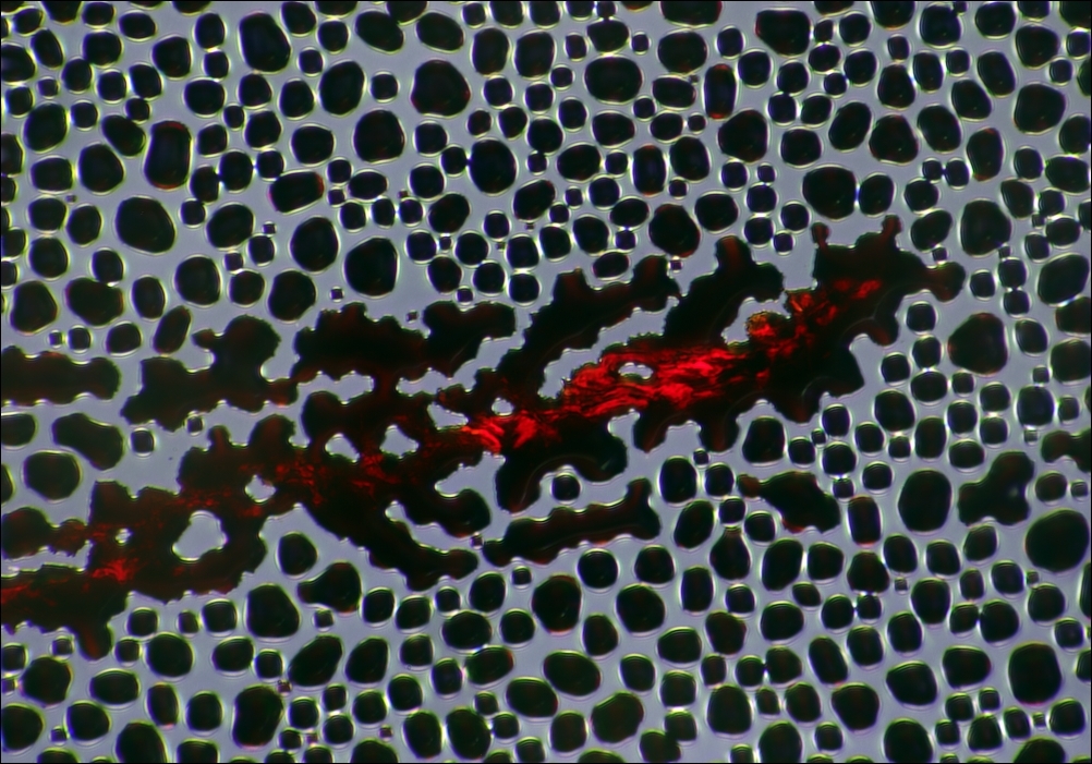

Der Weg zum Erhalt des Kupferselenits kann ja über das Selendioxid führen, was, bei gebotener Vorsicht, durch Erhitzen des Elements zu erhalten ist. Da es sublimiert, sind leicht auch größere Kristalle zu erhalten, die tetragonal sein sollen, bestimmt auch sind, aber meine heutigen Bemühungen, ein Achsenbild zu erhalten, führten zu keinem Ergebnis.
Für immerhin vorzeigbar halte ich dieses ,,Um-Sublimat" des Selendi- oder (IV)-oxids:

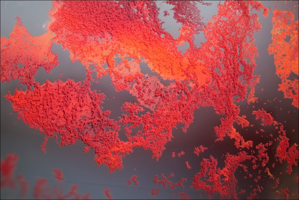

Graues Selen löst sich in heißer konzentrierter Schwefelsäure, woraus sich dann die rote Modifikation abscheidet. Hier ein Foto durch die Reagenzglaswandung:

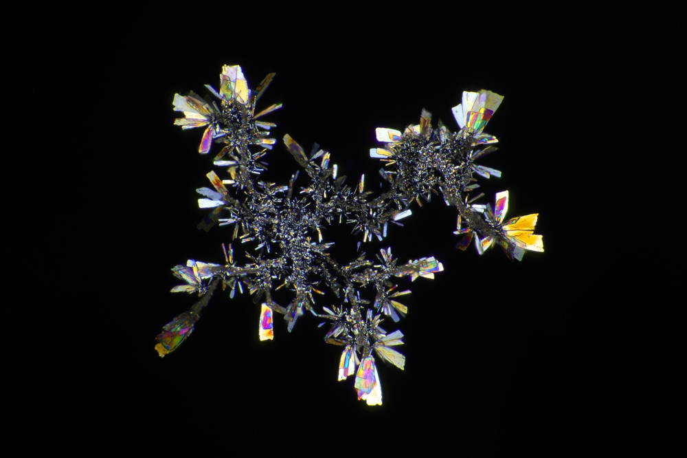

Rotes amorphes Selen-Kondensat beginnt nach einiger Zeit zu kristallisieren:
