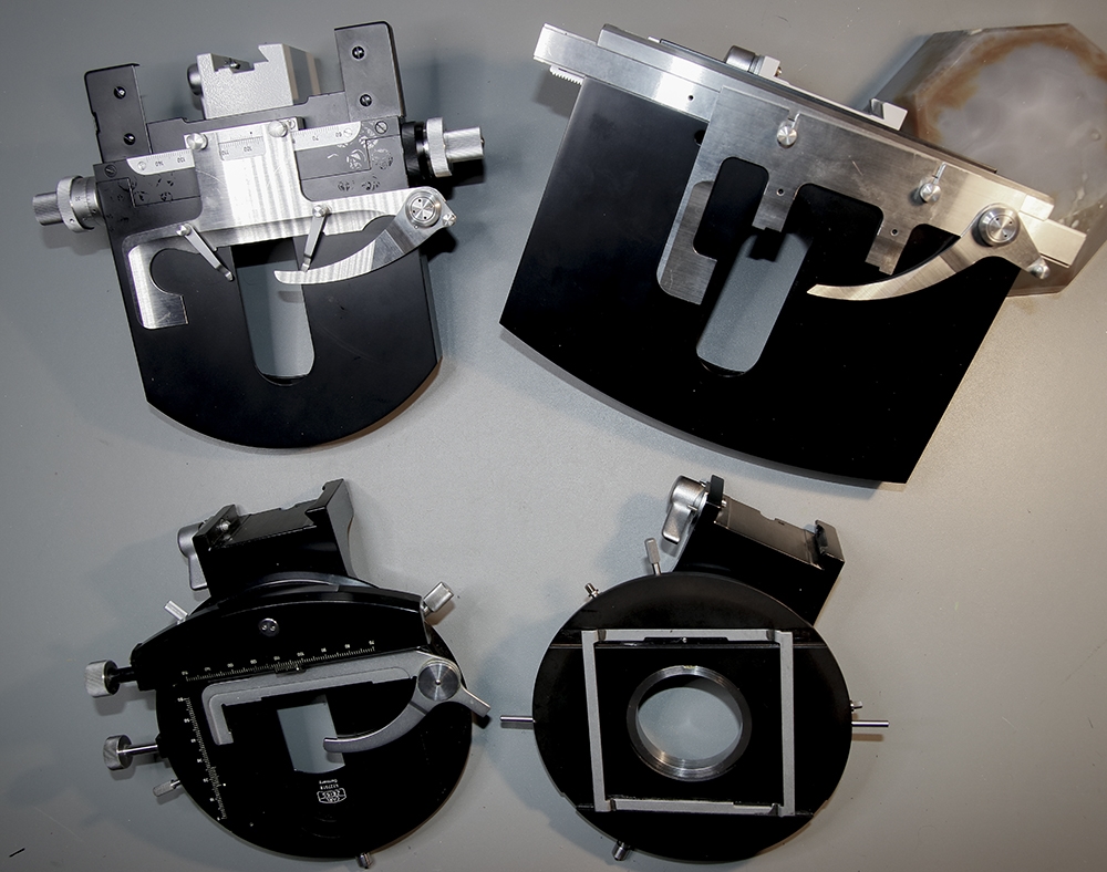

Hallo Freunde gepflegter Tische (und Tafeln),
zunehmend strenge Revisionsprozesse in meinem Vorratslager brachten u.a. folgendes an Tischen zutage,
die einst in bedenkenswerter Sammelneigung dort ihre Ruhestatt fanden.
Tische, bei denen ich eher auf "Schönheit" und Zustand geachtet habe, als auf Brauchbarkeit für mich..
Auf dem Bild sieht man unten links den üblichen Phomitisch ("runder, dreh- und zentrierbarer Kreuztisch", Nr56) zum Größenvergleich, oben links wohl den "großen viereckigen Kreuztisch" (Nr.63)
Was aber uGW ist das für eine Trumm oben rechts?
Dieser Tisch gehört wahrscheinlich nicht zur Standard-Ausrüstung.
Möglicherweise kann man auf ihm aber eine ganze "assiette de charcuterie" auf Trichinen untersuchen.  ;D ;D
Weiß jemand, was das ist?
Und zweite Frage: kann man sagen, zu welcher Tischplatte die Tischbasis unten rechts dient?
Danke für Antworten
Reinhard

Rene
Hi Reinhard, you're missing the top plate of the runder, dreh- und zentrierbarer Gleittisch of the Tischbasis unten rechts.
Best wishes, René

Hallo Reinhard,
der Tisch oben rechts gehört sowohl zum Standard-Programm, ist der große Kreuztisch mit hängendem Koaxialtrieb links oder rechts und kann mit diversen Objekthaltern ausgestattet werden. Sehr solide, sehr genau und stabil.
Linuxpenguin
unten rechts Gleittisch wurde schon gesagt.
Oder besser gesagt in diesem Fall fuer den Anschlifftisch.
Die Halterung kann auch ohne diesen Silbernen Rahmen und den Einsatz fuer o.g. Gleittisch genutzt werden.

Lieber Reinhard,
ja...der Gleittisch! Hättest Du das Gegenstück - es würde Dir aus den Händen gerissen! Das ist nämlich das typische Schicksal vieler Gleittische: Das Oberteil fehlt! Ich habe hier auch so ein verwaistes Unterteil und auch Stephan Hiller sucht ein Oberteil. Da sie nicht fest mit dem Unterteil verbunden sind, fallen sie irgendwann herunter, werden dann beiseite geräumt, irgendwann weiß niemand mehr, was das ist und so bleiben sie auf ewig getrennt.  :'(

Reinhard
Hallo Jürgen, Sven, Peter,
vielen Dank für Eure Informationen!
Ich lerne also: Es gibt einen:
-"Großen, viereckigen Kreuztisch" (Tisch 63, bzw.  47 33 30) und einen:
-"Großen Kreuztisch" (47 34 23) (eher auch viereckig)
Letzteren hatte ich zwar in den einschlägigen Broschüren gesehen, ihn aber wegen der ungewöhnlichen Größe nicht erkannt.
Der Gleittisch-Untersatz gehört tatsächlich zu meinem Anschlifftisch (47 33 18), den ich nach einem kurzen Intermezzo an
meinem Schwarzen Phomi extra verpackt und vergessen hatte.

@Sven:
Zitat...  kann auch ohne diesen Silbernen Rahmen ...
Wie kommst Du denn darauf. Der Rahmen ist die stabilisierende Führung für die (hier fehlende) Tischplatte, egal ob Gleittisch oder Anschlifftisch; die muss immer rein. Dieses "Unterteil" ist bei Gleittisch und Anschlifftisch absolut identisch. Der Anschlifftisch ist letztlich nur ein umgebauter Gleittisch.
