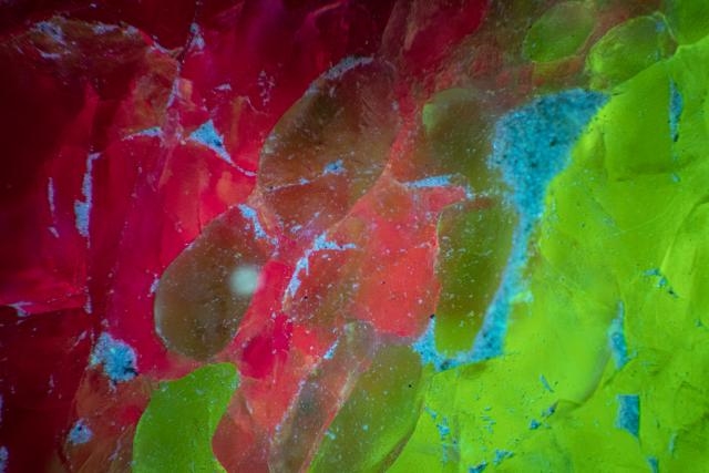

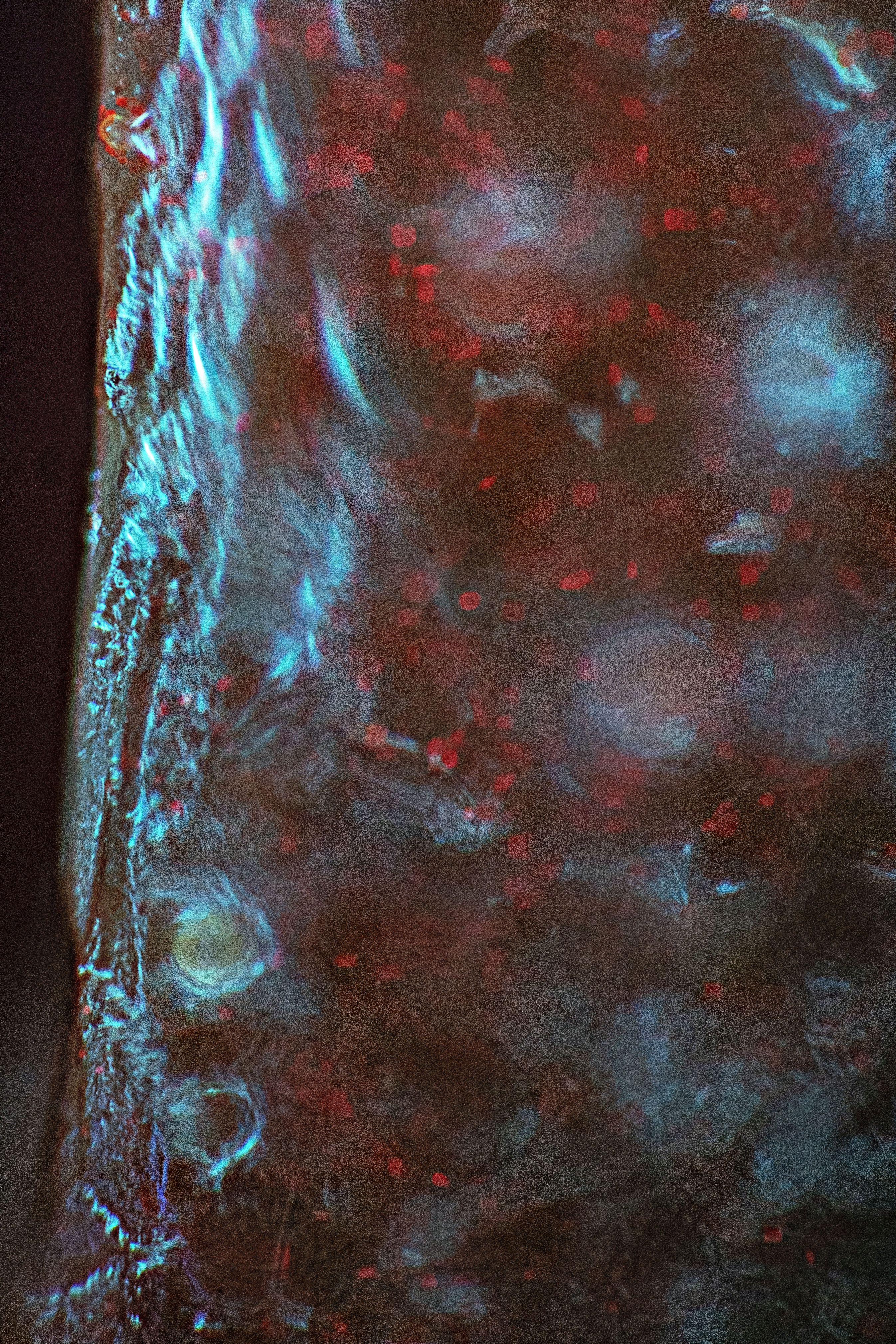

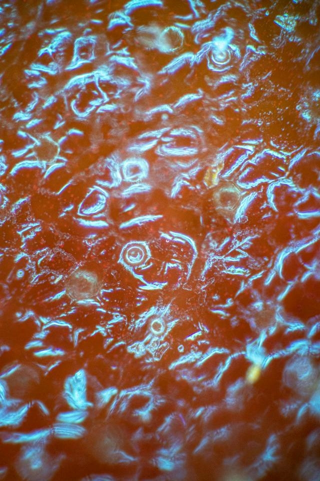

Ich habe heute etwas experimentiert und zum ersten Male das Verfahren realisiert. Mit einer umfänglichen Zeisss Standard–Ausrüstung (man mag es hier unter allen ,,Olympioniken" ja kaum zu erwähnen wagen!) ist es leicht zu realisieren. Man braucht einen Auflichtkondensor versehen mit einem Dunkelfeldeinsatz (Ringspiegel) und einer Dunkelfeldblende, dazu die Dunkelfeldobjektive. Bei der HBO 50 ist die Lichtausbeute mäßig, sodass bei 400 ASA immer noch bei einem 25er Objektiv ½ Sekunde Belichtungszeit anfallen.
Fotografiert habe ich im Auflicht-Dunkelfeld das Blatt einer etwas fleischigen Zimmerpflanze mit einem 10er und 25er Objektiv (schön das rot strahlende Chlorophyll direkt in der Blattoberfläche) und einen Dünnschliff ,,Rubin im Chromzoisit, Namanga-Geb. Kenia" (weder selbst gesammelt noch präpariert). Um die Fluoreszenzen etwas zu betonen, habe ich die Fotos bearbeitet (das mittlere etwas zu stark!).
Bin gespannt auf die Aufklärung und hoffe, dass ich mich mit meinen Fragen und den Fotos nicht komplett blamiert habe.
Beste Grüße von Jürgen
PS: Für die, die mich immer mit einer gewissen Technik in Verbindung bringen: es ist kein Foto geblitzt!  :-)
PS 2 : eine wichtige Information habe ich vergessen: die Anregung erfolgte mit einem BG 12/2 Filter. Gesperrt wurde mit einem Filter, der das Licht ab 470 nm durchlässt.
