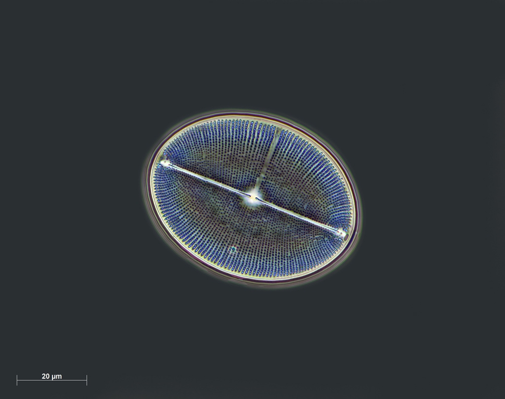

einen Vergleich von 4 Systemen kann ich Dir hier zeigen.
Jedes System hat seinen Reiz!!!
Zuerst Zeiss West mit dem 40er Neofluar:
Dann Heine: Mit dem 60er Olympus Objektiv
Dann Polyphos:
Und zuletzt Olympus:
lg
Soki
Hallo Anne,
vielen Dank für die Demonstration! Die Bilder sind Hammer. Ich glaube der Heine ist, aus ästhetischen Gesichtspunkten mein Favorit.
Grüße,
Simon

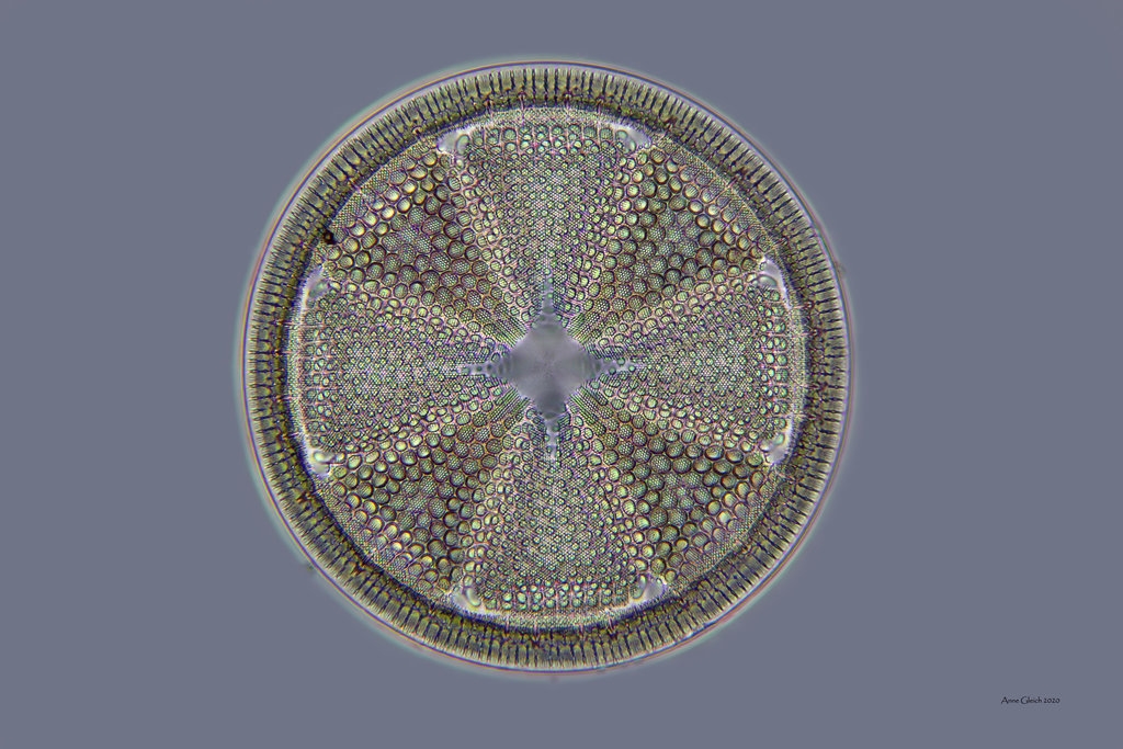

Siegfried
Hallo Anne
Zwar schon gesehen, aber immer wieder atemberaubend.
Hier im Vergleich nochmal eine Steigerung.
  lg von Siegfried
