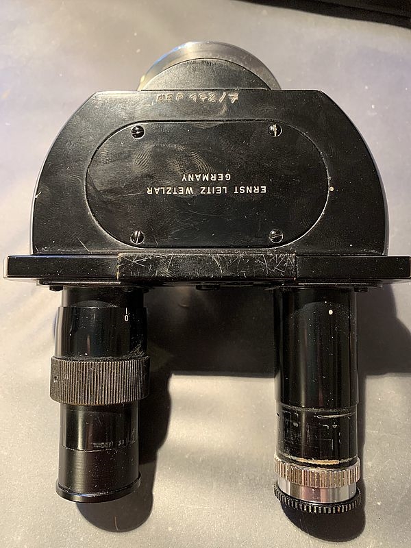

hat jemand von Euch eine Anleitung, um einen Leitz Binotubus zu justieren? Das gute Stück zeigt deutlich vertikal versetzte Bilder in den beiden Okularen. Der Eindruck bleibt beim Tausch der Okulare unverändert, die sind es also nicht.
Leider trägt der Binotubus keine Teilenummer, hier ein Bild:
Am Hals ist noch der Aufdruck 1,25x angebracht.
Vielen Dank schon mal und herzliche GRüße
Bob
Lieber Jörg,
der rechte Tubus sieht so aus, als ob da schon mal dran herumgewürgt worden wäre. Eine Feineinstellung des Bildes wird oft über die Anbringung der Tuben realisiert, also Schrauben lockern, Tubus verschieben, gucken, ob die Bilder in Deckung kommen. Das würde ich zuerst am rechten Tubus mal probieren, der wurde evtl. beim Würgen dejustiert.
Bob
Lieber Bob,
ja, das geht in die richtige Richtung, aber es reicht nicht. ich habe den einen Tubus maximal nach oben, den anderen maximal nach unten gestellt und erhalte immer noch keine Deckung.
Bevor ich jetzt überlege, Langlöcher zu fräsen: gibt es noch andere Möglichkeiten?
Hallo Jörg,
dann ist sehr wahrscheinlich eines der Prismen aus seine ursprünglichen Position verschoben worden, z.B. durch einen harten Schlag. Die grundsätzliche Vorgehensweise dürfte die gleiche sein, wie hier für den Bino des MBS-10 gezeigt. Die konkrete (wie  den Tubus öffnen und wie die Prismen befestigt sind, da müssen andere helfen, da ich noch keine Leitz aufgemacht habe. Vielleicht meldet sich Wolfgang "Ortholux" ja noch. Da meist nur ein Prisma verschoben ist, sieht man nach dem Öffnen oft scgon von außen, welches verrückt wurde. Auch ein zweiter gut justierter Tubus kann bei der Auswahl der zu justierenden Seite hilfreich sein. Dazu reicht auch ein Monotubus. Man muss halt gucken, welches der beiden Tubusbilder im Bino nicht das gleiche Bild zeigt wie der justierte (Mono-)Tubus. Ein flächiges Objekt ist dazu hilfreich.
JMB
