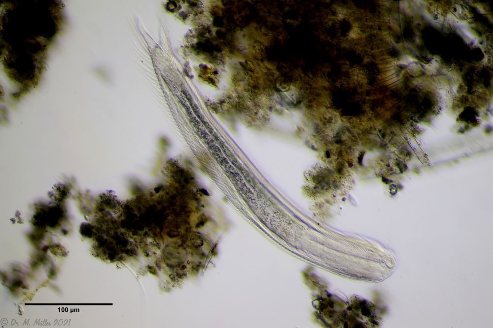

Polymerurus serraticaudus (Voigt, 1901)
Mit einer Größe von 450µm bis 550µm ist P. serraticaudus einer der größten Süßwasser-Gastrotrichen. Da diese beeindruckende Art nicht die sonst für Polymerurus so typischen langen Zehenanhänge besitzt, entfällt die Gesamtlänge nahezu vollständig auf den massig Körper. Durch das Fehlen der Zehenfortsätze steht das Tier in der Gattung Polymerurus sehr isoliert und ich hätte es nicht auf den ersten Blick als Polymerurus erkannt. Erst das Fehlen einer Halseinschnürung und der dreilappige Kopf lässt die Gattungszuordnung plausibel erscheinen.

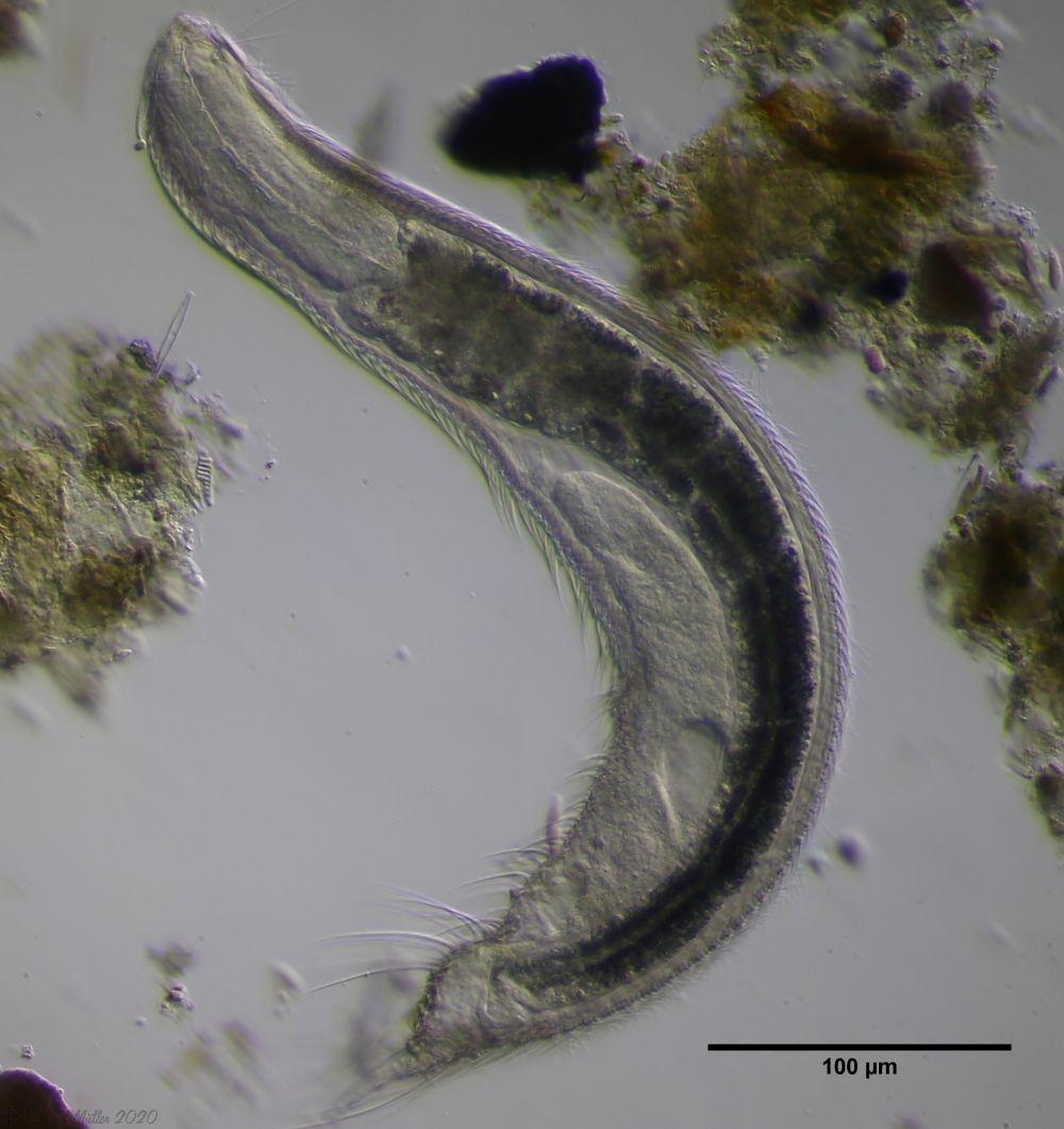

Bild 1: P. serraticaudus; Gesamt
Die Seitenansicht zeigt, dass das Tier dicht mit dünnen Stacheln besetzt ist, die sich zum Hinterende hin verlängern.

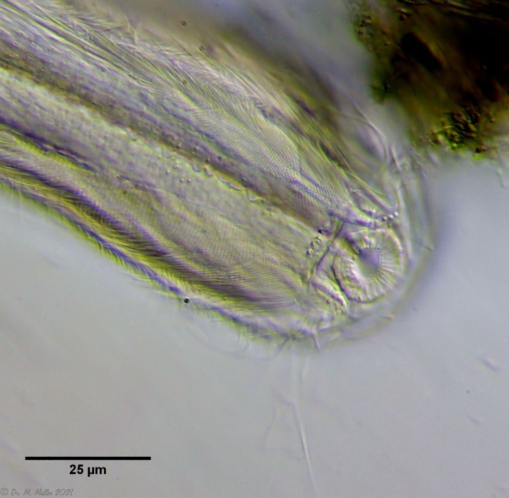

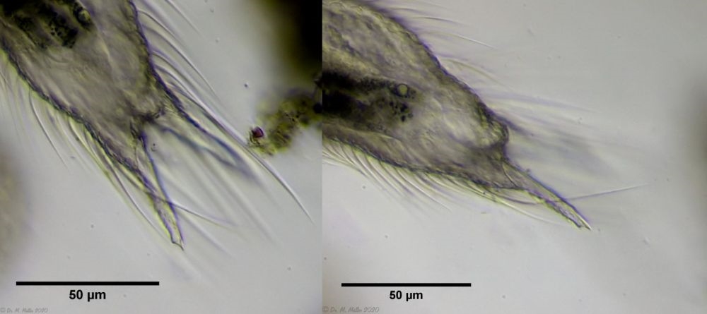

Besonders auffällig sind die mit Schuppenrudimenten besetzten Zehen, die dadurch "rau" wirken und namensgebend sind. Die bei Gastrotrichen ansonsten üblichen Haftröhrchen sind zu kurzen Krallen reduziert - der Gattung Polymerurus werden Klebedrüsen abgesprochen.
Bild 4: P. serraticaudus; Krallen

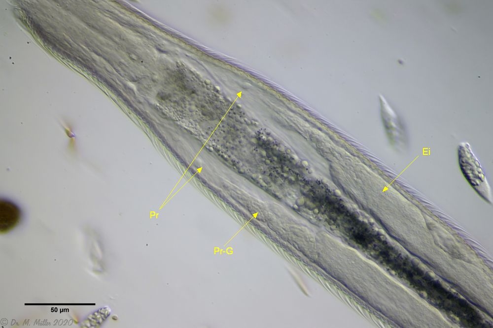

Alle Süßwasser-Organismen haben das Problem, dass durch die hohe Salzkonzentration in ihren Zellen ein starker osmotischer Druck entsteht, der dazu führt, dass Wasser von außen in die Zellen einströmt. Dieser Druck muss abgebaut werden. Viele Einzeller bedienen sich hierzu einer kontraktilen Vakuole, einer zusammenziehbaren Blase, die das Extrawasser wieder nach außen befördert.
Gastrotrichen haben als Mehrzellen zu diesem Zweck ein eigenes Organ entwickelt, das in der Funktion unseren Nieren entspricht: die Protonephridien.
Bild 10: P. serraticaudus; Lage der Protonephridien; Pr: Protonephridien, Pr-G: Gänge der Protonephridien
Bei den meisten Gastrotrichen sind diese Protonephridien nur zu sehen, wenn man das Tier mit dem Deckglas festlegt und stark quetscht. Da bei P. serraticaudus die Protonephridien ausnahmsweise dorsal liegen und eine angenehme Größe haben, kann man sie hier gut sehen.

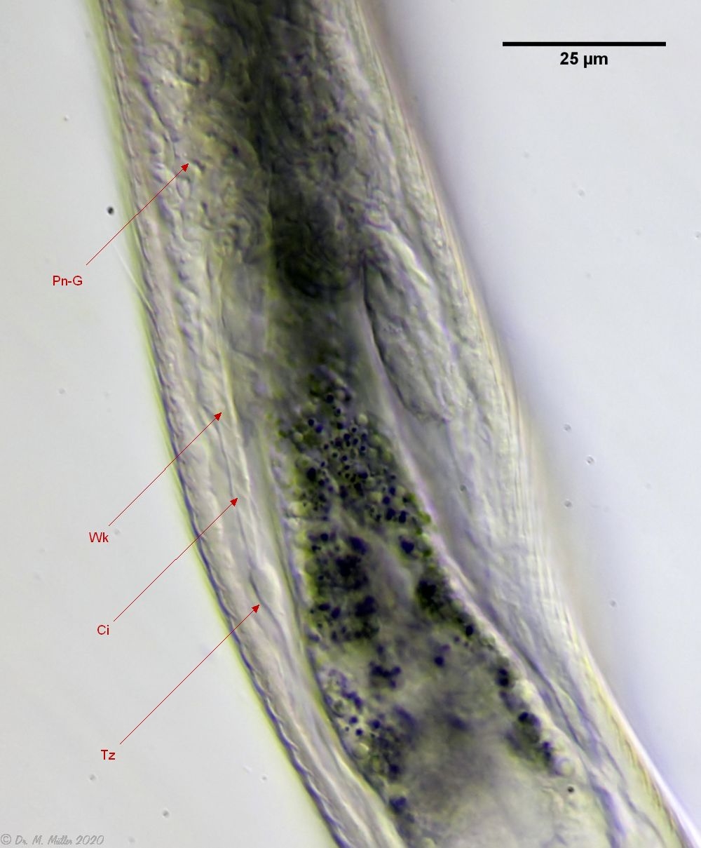

Bild 11: P. serraticaudus; Pn-G: Ausführgang der Protonehphridien, Wk: Wimpernkolben, Ci: Wimper; Tz: Terminalzellen
Die Körperflüssigkeit wird durch einige Terminalzellen in einen sog. Wimpernkolben geleitet. Dieser Wimpernkolben besteht aus einer Röhre, in der mehrere lange Wimpern der Terminalzellen einen Unterdruck aufbauen. Diese Pumpe führt zu der Strömung der Körperflüssigkeit durch die (mit einem Filter versehenen) Terminalzellen. Die gesammelte Körperflüssigkeit (Primärharn) wird in einen langen, vielfach verkneulten Gang weitergegeben, in dem alle für das Tier nützliche Bestandteile aus der Flüssigkeit entfernt werden. Dieser Gang ergießt sich endlich auf der Bauchseite in freie Wasser.

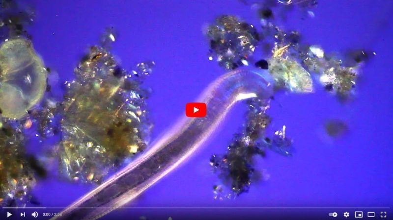

Um etwas Farbe in diesen Beitrag zu bringen, möchte ich einen Film zeigen, bei dem ich P. serraticaudus in polarisiertem Licht gefilmt habe (x-Pol, Hilfsobjekt). Da sowohl die Schuppen als auch die Muskeln der Tiere doppelbrechend sind, werden diese Strukturen optisch eingefärbt - eine hübsche optische Spielerei!
Bild 12: P. serraticaudus; Polaufnahme; zum Starten bitte anklicken!
