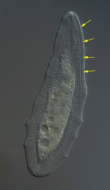

Die Länge des Tieres war bei mir im gestreckten Zustand 250 µm. Man sieht rundum den hyalinen Rand mit den vielen Extrusomen, sowie die Stachel, die auf Nestern von Extrusomen sitzen. Auf dem zweiten Bild sieht man gut den 6-gliedrigen Makronukleus (oder sind es sogar 7 Glieder?).

Hallo Stephan,
Loxophyllum verrrucosum ist ein sehr schöner Fund! Da bist Du ja sozusagen auf Kahl's Spuren gewesen!? Hast Du gesehen, dass Kahl auch eine Art Leiterorganell bei dieser Art beschreibt? Es verläuft im vorderen Drittel parallel zum Mundspalt und soll aus kurzen Spezialborsten bestehen. Auf deinen Fotos sieht man es ansatzweise (s. unten). Hast Du davon Detailfotos gemacht? Michael Plewka hat diese Art auch in Salzwasser gefunden, aber auch auf seinen Fotos sieht man dieses interessante Organell nicht deutlich (https://www.plingfactory.de/Science/Atlas/KennkartenProtista/01e-protista/e-Ciliata/e-source/Loxophyllum%20verrucosum.html). Kann mir vorstellen, dass es nach Kahl keiner mehr genauer untersucht hat!
Das letzte Bild in Deinem Beitrag zeigt nicht Caenomorpha, sondern mit hoher Wahrscheinlichkeit Strombilidium caudatum, wenn die Länge unter 100 µm war. Das ist leicht erkennbar an dem apikalen Kranz von Membranellen (kann also nicht Caenomoprpha sein).

Lieber Martin,
danke für Deine Antwort. Das Blöde war ja, dass ich nach langer Heimfahrt von Sylt müde war, und nur einfach mit der Pasteurpipette einen Tropfen Schmodder auf den Objektträger gemacht habe, um zu sehen, ob überhaupt was drin ist. Dann sah ich das komische Tier und habe mit dem 40x bei zu großer Schichtdicke ein paar Bilder gemacht. Dann habe ich auf das 63x Öl geschwenkt und konnte gerade noch ein Bild machen, und dann war das Tier weg. Es waren insgesamt gerade mal 13 Bilder, meist nicht gut getroffen. Ich dachte, macht nichts, morgen kannst du mehr Bilder machen. Das war's dann. Aber ein Bild habe ich noch gefunden, was das Organell vielleicht etwas deutlicher zeigt.
Was Strombilidium angeht, danke für den Tipp. Im Wassertropfen sieht S. caudatum aber ganz anders aus, da dort kein Schwanzstachel abgebildet ist. Und in den Kahl hatte ich noch nicht geschaut. Ich schaue mal, ob ich das Tier noch in den Proben habe, es war sehr zahlreich...und sehr schnell...und deutlich unter 100 µm. Dann wird es eingezwängt und besser fotografiert.
