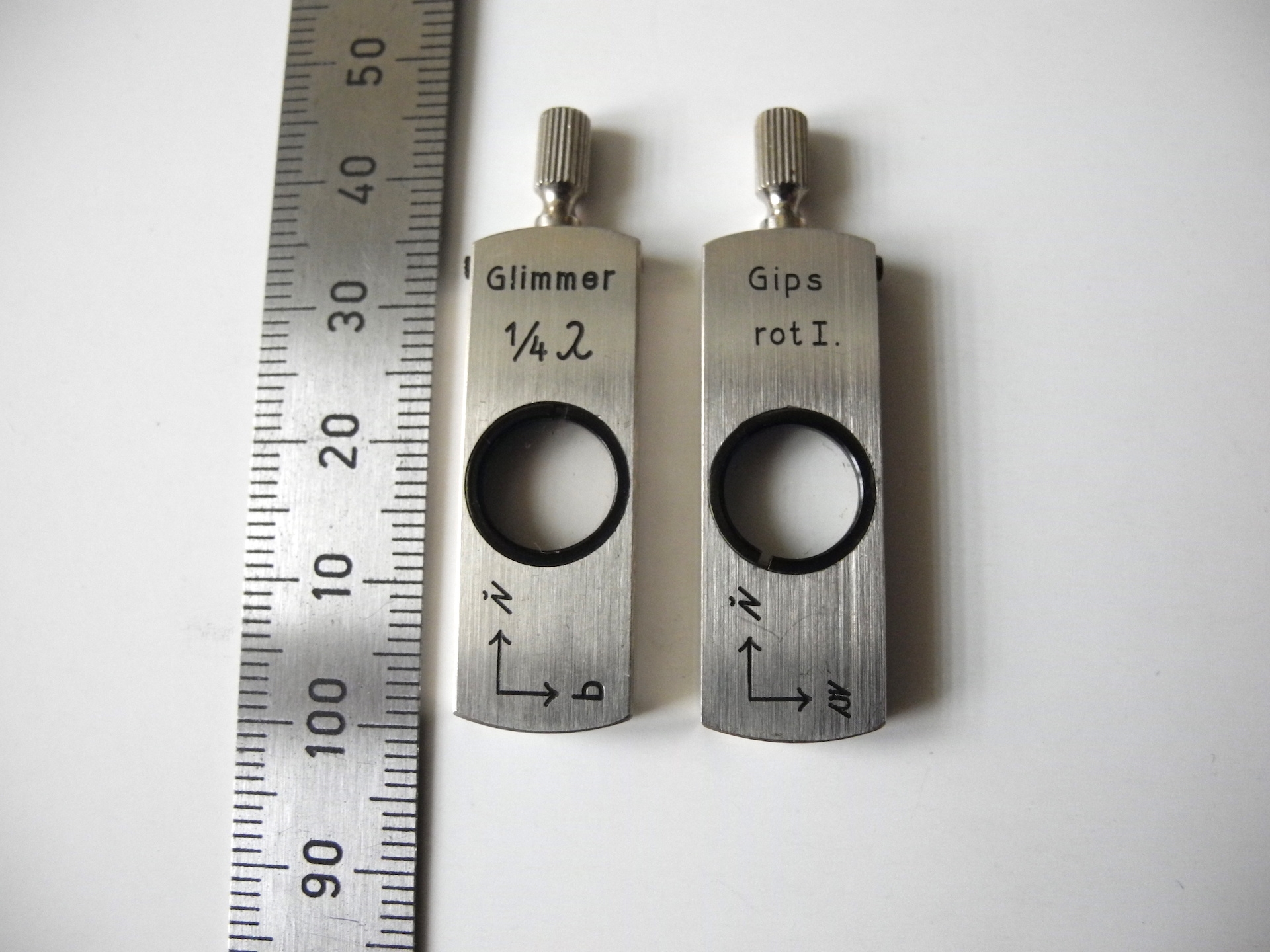

wozu gehört diese Pol-Zubehör. Meine Vermutung ist Leitz, aber ich weiß nicht zu welchem Gerät. Die Schieber sind 12 mm breit. Kann mir jemand helfen - danke.

das sind Kompensatoren wie sie z.B. in die schwarzen Laborlux oder Ortholux Pol passen.
LG Bernhard
Lieber Kurt,
das sind die klassischen Leitz-Kompensatoren, die zu allen Mikroskopen der Vor-Orthoplan Ära, also vor ca. 1965, passen.
Herzliche Grüße, Olaf
