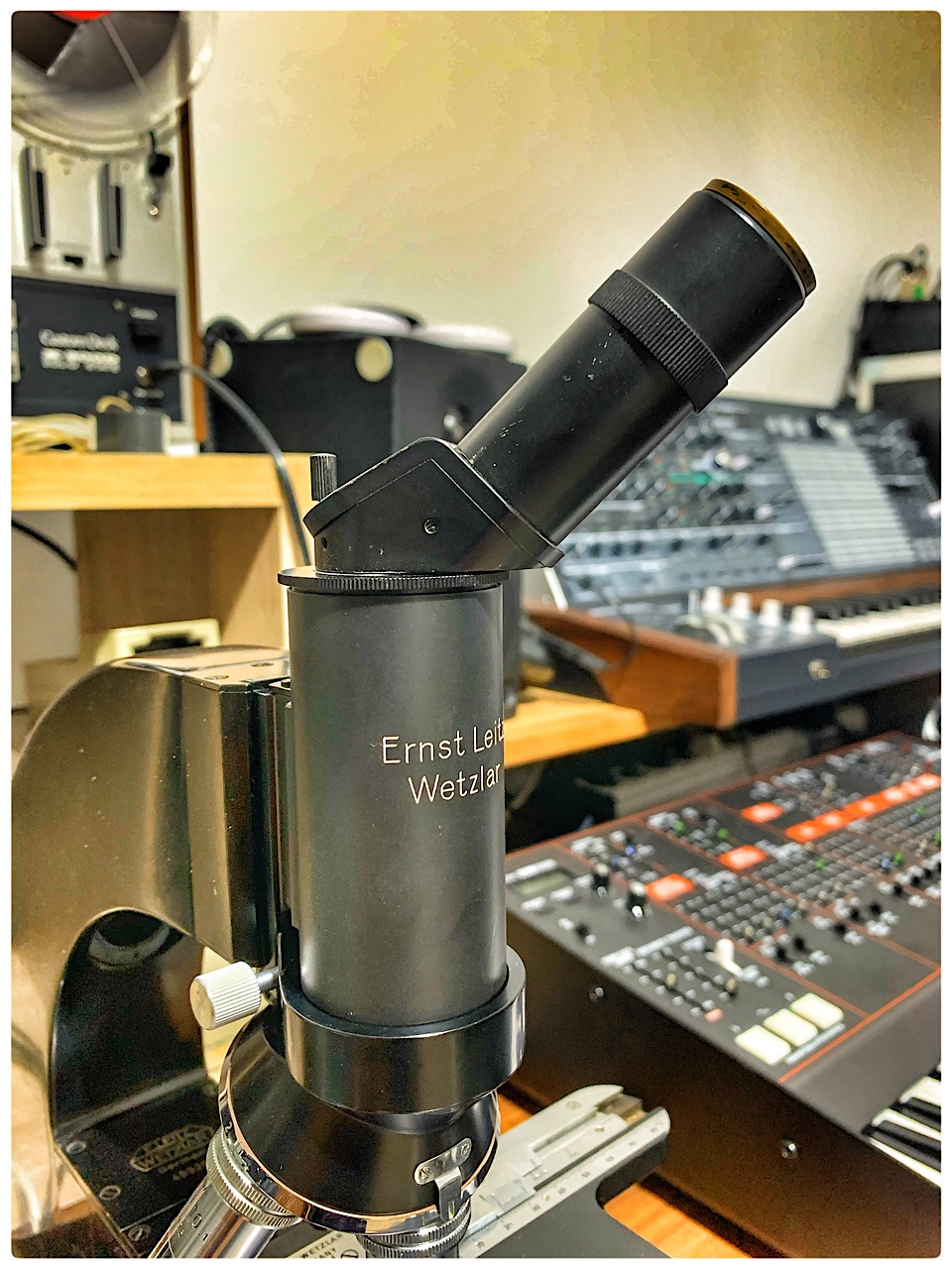

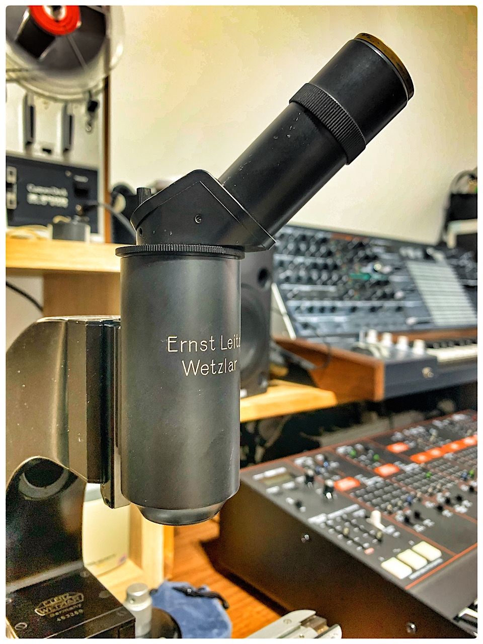

Hallo ihr Lieben,
habe diesen Tubus gerade günstig erworben.
Passt erstmal problemlos an Ortholux und Panphot.
Im Objektivrevolver muss aber eigentlich die Tubuslinse entfernt werden.
Sonst passt es mechanisch nicht.
Im Tubus ist eine Tubuslinse eingebaut.
Man kann die Tubuslinse natürlich auch drin lassen.
Dafür muss dann der kleine Ring unten im Tubus rausgeschraubt werden.
Das Okular kann man festklemmen.
Die Okularaufnahme ist 360° drehbar und kann fixiert werden.
Grüße, Thomas.

Hallo Thomas,
hast Du mal durchgeguggt? Das sieht für mich wie eien Tubus zur Bildaufrichtung aus, wo dann nicht mehr alles seitenverkehrt und auf dem Kopf steht, so dass man darunter besser die Probe manipulieren kann.
LG Gerd

Hallo Gerd,
das Bild ist auch seitenverkehrt. 🤔

Hallo Thomas,
das ist der Monokulartubus P auch OREEF genannt.
Schau mal hier:    https://www.leitz-ortholux.de/komponenten_tubi.php
Wird in den Leitz-Unterlagen zum Ortholux häufig zusammen mit dem am Okularstutzen zu befestigenden Zeichenspiegel abgebildet. Der hieß  PIIGL ;D

Thomas Böder
Der sieht meinem Tubus schon mal ziemlich ähnlich.

Hallo Thomas,
das ist ein Tubus für ein Hufeisenstativ. Das A und B Stativ hatten Revolver und Tubus getrennt. Der Schwalbenschwanz passt zwar mechanisch aber der Tubus hat am Ortholux nichts zu suchen.

Thomas Böder
Funktioniert aber trotzdem problemlos  ;D
Mut zur Lücke :P
Grüße, Thomas.

Dypsis
Problemlos???
Du könntest einen Revolver von einem A oder B-Stativ dranklemmen, dann ginge es besser.
Oder Du könntest den Tubus auch als Auspuff verwenden, das ginge mit Mut zur Lücke sicher auch  "problemlos"  :P  :D

Thomas Böder
Der Umbau dauert auch nur 10 Sekunden.  8)
