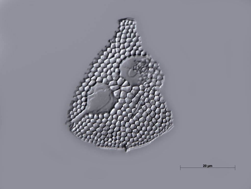

hier noch weitere Bilder von Diatomeen aus Barbados, Fundort Joes River.
Ich kann leider nur für 2 davon eine Bestimmung beisteuern, bei den anderen bin ich über Vorschläge dankbar.
Bild 1: Hemiaulus lyrifromis (evtl. var., gefunden in Greville New and Rare Diatoms)

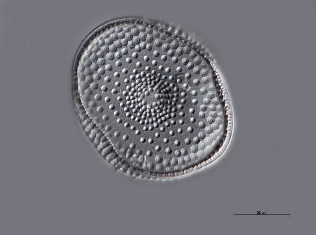

Bild 2: Teil einer Rylandsia biradiata, soll extrem selten sein

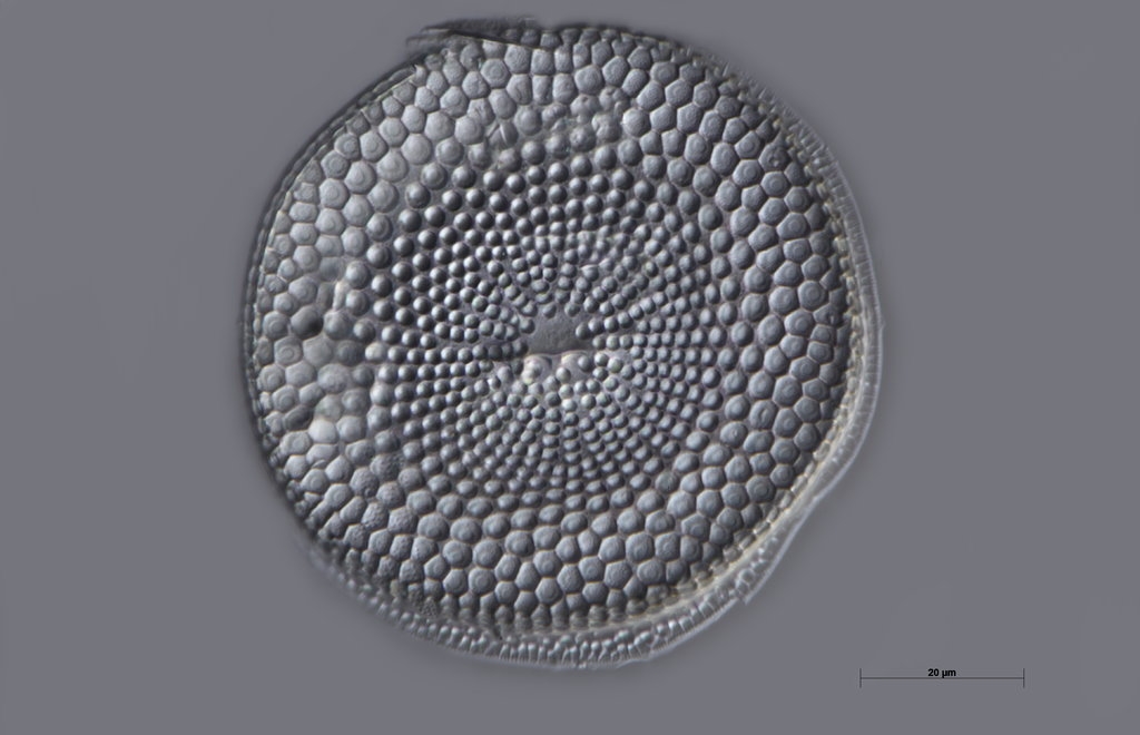

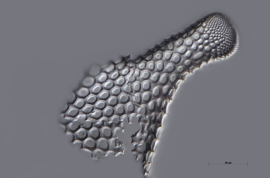

Bild 3 und 4: Hier kann ich nicht sagen um was es sich handelt, auffällig ist jedoch, dass beide sehr deformiert wirken, was für alle Funde dieser Arten in der Probe zutrifft.

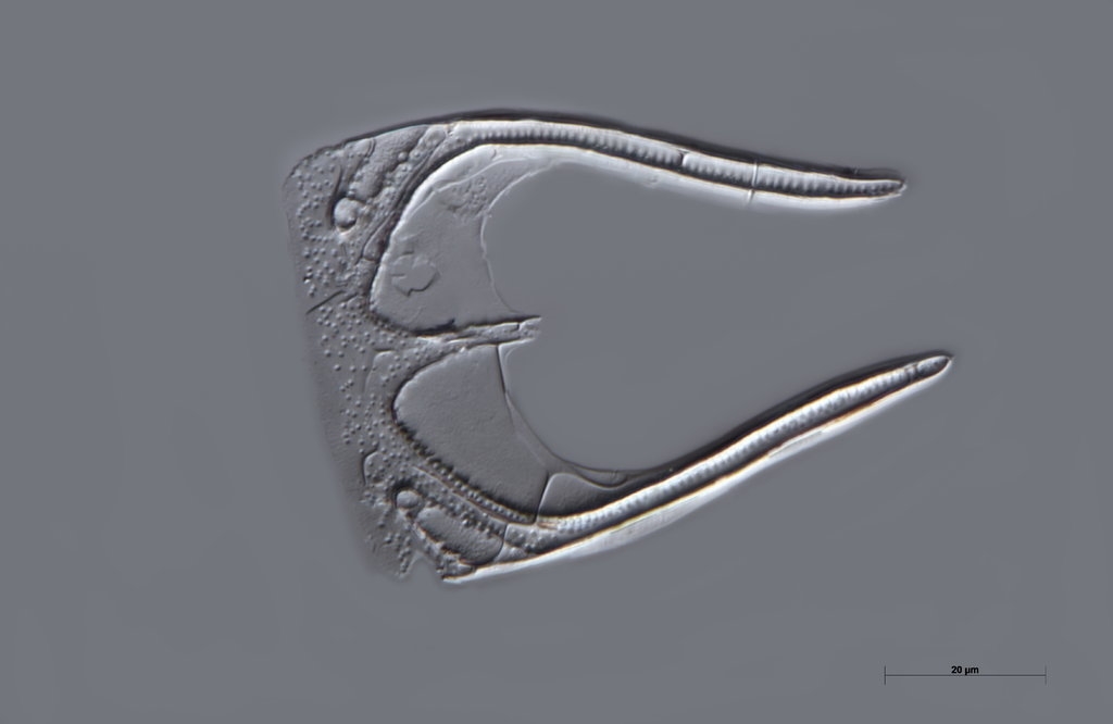

Bild 5: Auch nur ein Bruchstück, ich gehe davon aus es handelt sich um ein abgebrochenes Teil einer Isthmia enervis.

Hallo Anne
Du zeigst wieder interessante, seltene Diatomeen,
in sehr guter Darstellung.
Die Bruchstücke regen an, Vergleiche anzustellen.
Das auf Bild No.5 dargestellte würde auch ich als einen Teil einer Isthmia zuordnen,
nach Ansicht des oberen rechten Endes.
Ich freue mich auf weitere Bilder von dir.
Danke fürs Teilen.

Das sind interessante Fotos.  "Deformierte" Diatomeen habe ich aber auch vereinzelt
in dem Material aus Russland gefunden. Habe mir aber nichts weiter dabei gedacht und deswegen
keine Bilder gemacht.  Vielleicht sollte ich doch Bilder machen.
