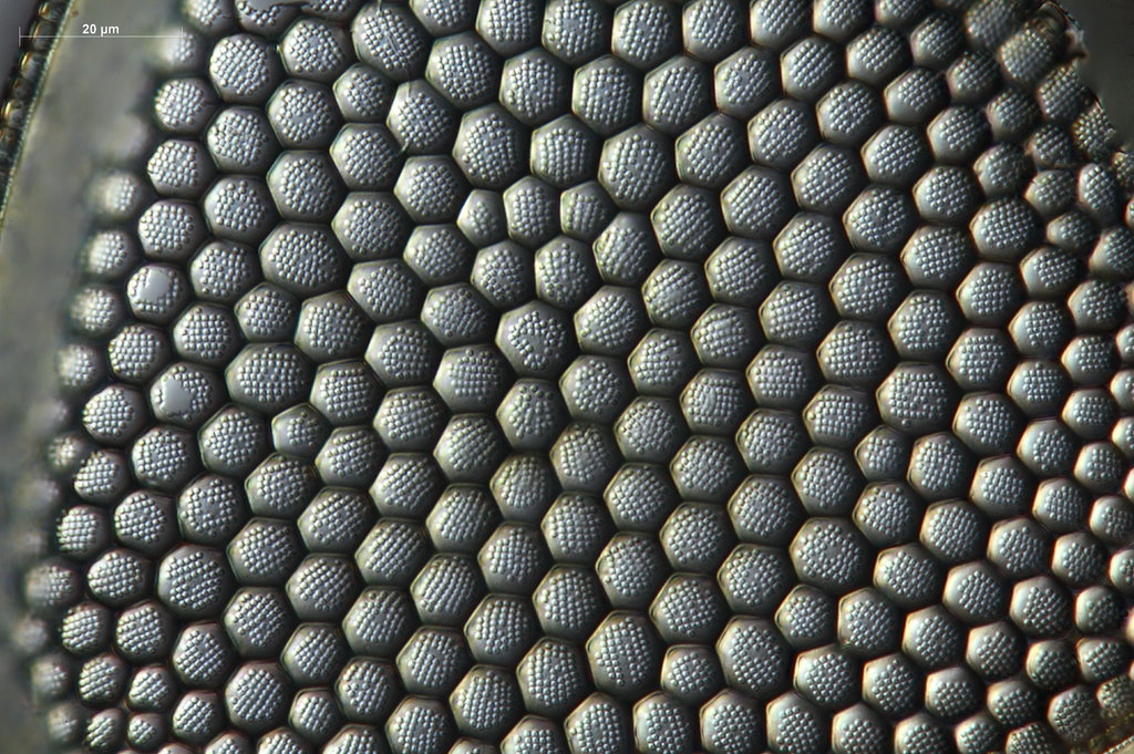

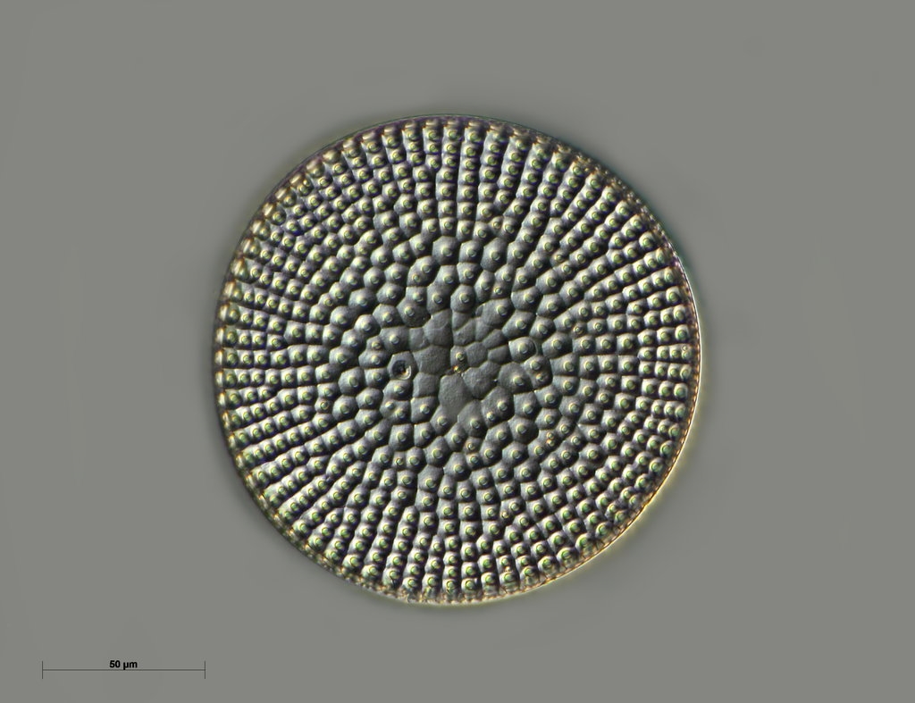

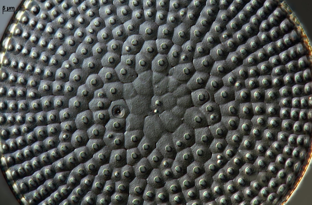

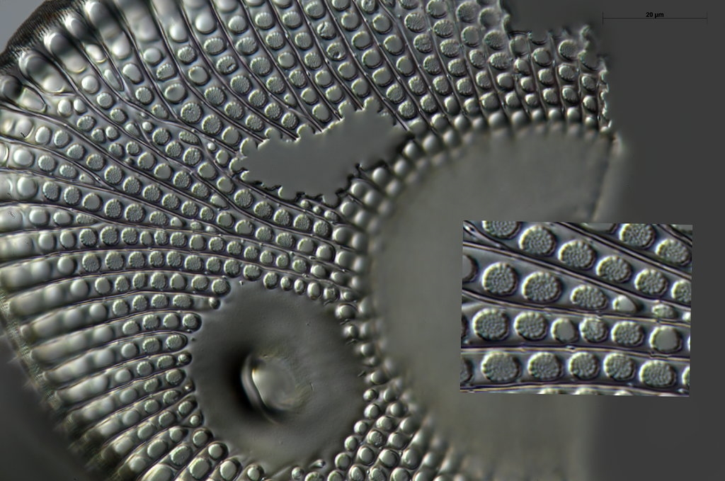

Ich bin begeistert und zeige Euch daher kurz meine ersten schnellen Bilder mit dem Einbettharz aus einem Legepräparat.
Für alle Diatomisten, es ist ein helles Licht am Ende des Tunnels!
100er DIC, Triceratium favus
Kittonia elaborata 100er DIC
Stictodiscus californicus 40er DIC und 100er DIC
