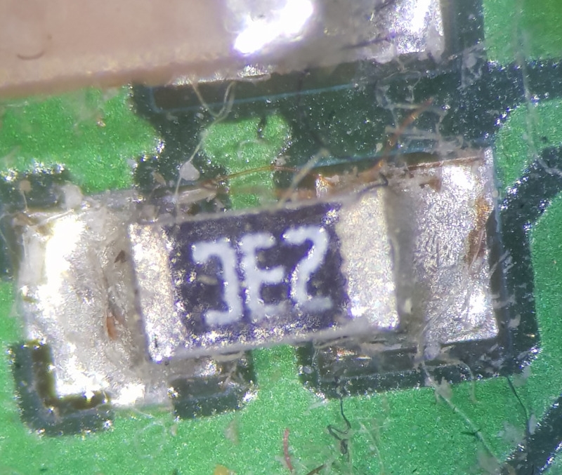

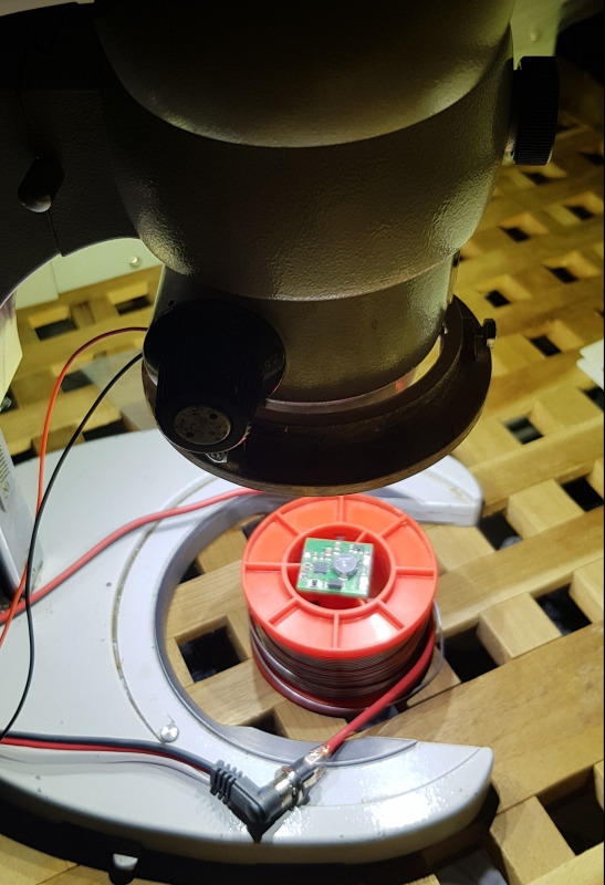

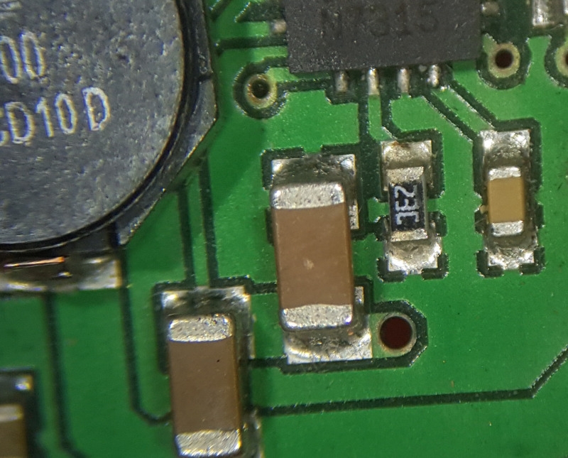

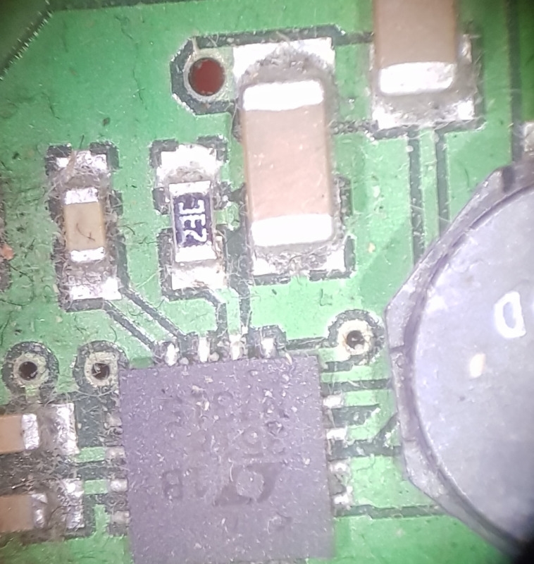

Das Ergaval ist mein Zweitmikroskop an einen anderen Standort und soll Multifunktionell sein. Was ich manchmal vermisse sind Long Distance Objektive für ehr technische Sachen wie Leiterkarten, Halbleiter etc. Zum Einen wegen dem Arbeiten zwischen Bauteilen, zum Anderen finde ich es sehr praktisch mit dem Licht von der Seite zu spielen und quasi kontinuierlich zwischen Hell und Dunkelfeld zu wechseln. Das geht dann nur bei den schwachen Vergrößerungen.  Klar könnte ich mich auf die Suche nach passenden endlich Objektiven machen aber im Moment bin ich etwas auf der Basteschine weil ich die Objektive gerade da habe. Also nicht so ganz ernsthaft auf der Suche nach der optimalsten Lösung sondern etwas Spielerei und Neugier ob das geht ist dabei.

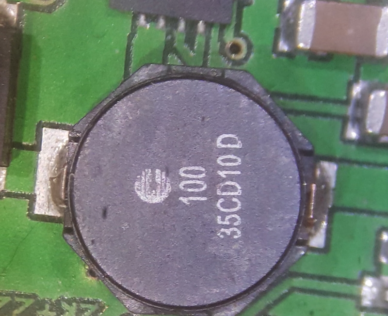

So hier ein vorerst abschließender Bericht:
Ich hab Mal den RMS Revolver mit den Fremd-Objekten an einen  oo Mikroskop getest. Mit Auflicht an Metalloberflächen. Gibt auf den ersten Blick nichts zu meckern. Man wird nicht auf Anhieb erkennen ob ein original  Zeiss oder Fremdobjektiv dann ist. Die Arbeibstabstände passen ganz gut, Vergrößerung nicht. Das 50er ULWD mit ca. 1 cm Arbeitsabstand hat sogar einen Vorteil gegenüber dem Zeiss LD. Man muss das Mikroskop nicht mehr hochfahren. Aber die Sache mit dem Auflicht von der Seite funktionierte trotzdem nicht. Die NA und Vergrößerung ist wohl einfach zu groß. Bis 20x hatte ich da noch gute Erfahrungen gemacht. Hier ging es beim 50er nicht beim 10er schon. Klar kein Vergleich zum Zeiss HD aber brauchbar.
Also Fazit...Mal sehen... Vielleicht doch verkaufen🙂
