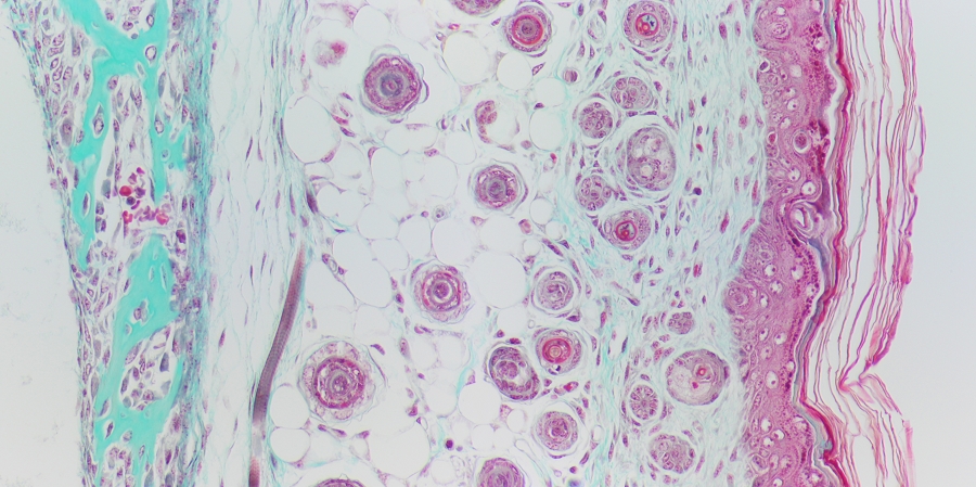

Bild 3,
Ein Stitch von 2 Bilder, Objektiv Leitz plan Fluotar 10x
Rechts die haut. In der Mitte sind die Haarfollikel und links der Schädelknochen zu sehen. Knochen und Knorpel sind in der Goldner-Färbung grün gefärbt. Das Bindegewebe ist sehr leichtgrün gefärbt, Links davon befinden sich Fettzellen. Weißes Fett ist in einem histologischen Schnitt in der Regel leer, weil das Fett durch die Alkoholreihe ausgewaschen wurde. Weiße Fettzellen sind immer dadurch gekennzeichnet, dass der Zellkern am Rande sichtbar ist.

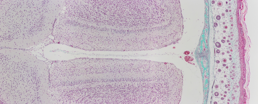

Bild 5,
Stitch von 6 Bilder, Objektiv Leitz plan Fluotar 10x
In den Riechkolben ist eine Schicht von Mitralzellen zu erkennen. Ich habe bereits 2014 einen Beitrag über den Riechkolben geschrieben. Mehr dazu ist Hier zu lesen.

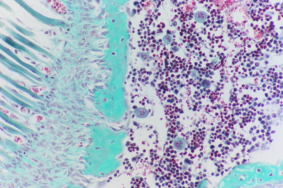

Detail von Bild 8. Man beachte die großen Megakaryozyten mit ihren großen Zellkernen. Megakaryozyten sind die Erzeuger von Blutplättchen.
Bild 10,
Objektiv Leitz plan Fluotar 25x

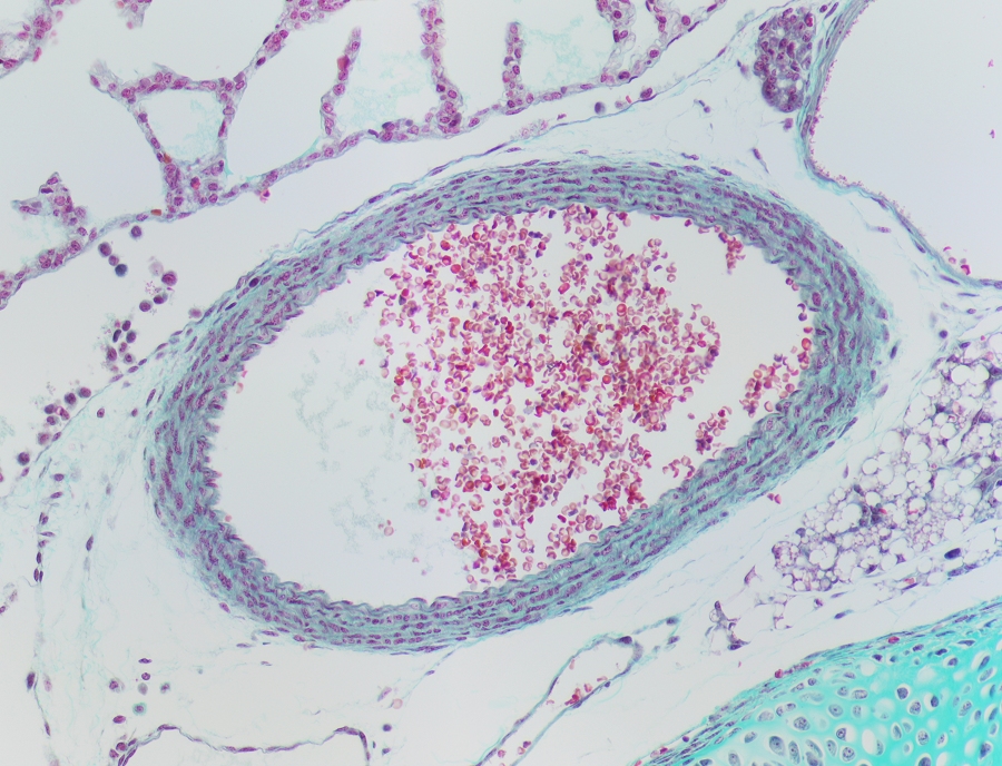

Bild 11,
Oben links und rechts braunes Fett. In der Mitte eine kleine Arterie mit zwei bis drei Schichten von Muskelzellen und roten Blutkörperchen im Lumen. Man beachte die vielen Endothelzellen (kleine rote Kugeln) am inneren Rand dieses Blutgefäßes. Unter der Arterie ist eine Begleitvene zu sehen. Die grünen Zellen auf der rechten Seite sind quer geschnittene Skelettmuskelzellen. Skelettmuskelzellen haben den Zellkern immer am Rand der Zelle, Herzmuskelzellen und glatte Muskelzellen haben den Kern in der Mitte der Zelle. In diesem Muskelgewebe sind auch eine kleine Arterie und zwei Venen zu sehen.

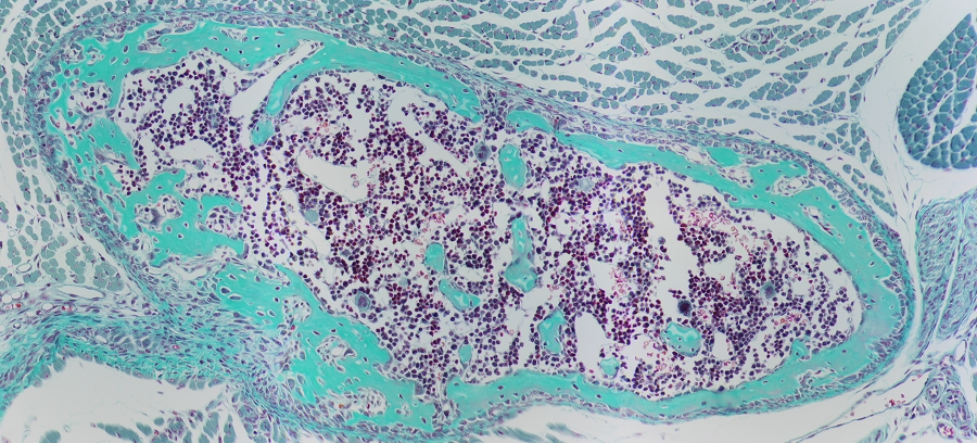

Bild 14,
Stitch von 6 Bilder, Objektiv Leitz plan Fluotar 25x
Querschnitt durch eine Extremität. Der Knochen hat eine hellgrüne Farbe. Im Inneren werden viele Blutzellen gebildet. Das Ganze ist von Muskelzellen umgeben, die hier hauptsächlich quer geschnitten sind.

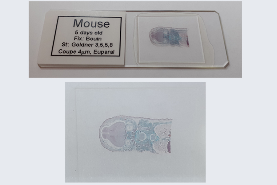

Eines meiner absoluten Lieblingstestpräparate ist mir kürzlich kaputt gegangen.
Weggeworfen habe ich es nicht und nehme es weiterhin gerne, auch wenn es nicht mehr so gut vom Präparateschieber bewegt werden kann.
Nun weiß ich, wer es gemacht hat  :)
Die gleichen tollen Farben!
Ich hatte es damals von Peter zusammen mit anderen Präparaten geschenkt bekommen als ich mein allererstes Orthoplan gekauft hatte.
