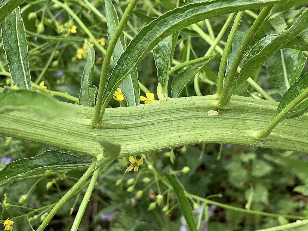

Bild 1: Verbänderung am Spross des Orientalischen Zackenschötchens (Bunias orientalis)
Diese eindrucksvolle Verbänderung habe ich auf einer Wanderung gefunden. Leider hatte ich nichts zur sauberen Probenahme dabei.

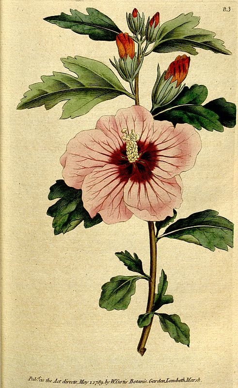

Der Straucheibisch ist die inoffizielle Nationalblume Südkoreas. Dort Mugunghwa genannt, wird Hibiscus syriacus seit über 2000 Jahren gezüchtet. Die Pflanze wird sogar in der südkoreanischen Nationalhymne erwähnt: "Unser Land mit seinen Flüssen und Bergen, auf denen die Mugunghwa blüht, wollen wir Koreaner kommenden Koreanern weitergeben." Auf dem Staatswappen Südkoreas ist die Blüte heute noch stilisiert als Kranz der 5 Blütenblätter zu finden und auf der Rückseite der 1 Won Münze findet sich auch eine über die Jahre immer wieder angepasste Abbildung der Blüte.
Bild 6: Illustration zum Straucheibisch
William Curtis, 1790, The Botanical Magazine, Plate 83, Volume 3, gemeinfrei

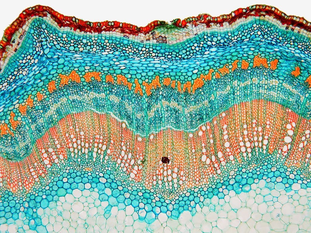

Zunächst einige Bilder eines normal entwickelten Sprosses von Hibiscus syriacus:
Bilder 9a-d: Normaler Spross von Hibiscus syriacus im Querschnitt, Bilder 9c&e mit Beschriftung
Wir sehen einen recht unspektakulären Dicotylenspross mit beginnendem sekundären Dickenwachstum, also beginnender Peridermbildung (Per) unter der noch vorhandenen aber abgestorbenen Epidermis (Ep) und Cuticula (Cu). Damit liegt die Betrachtungsrichtung fest, schauen wir also auf die weitere Gewebeabfolge von außen nach innen.
Wir finden zunächst ein Kollenchym (Kol), gefolgt vom Rindenparecnchym. Darin eingelagert die Sklerenchymkappen (Skl) der primären Leitbündel, die nicht zu einem geschlossenen Ring verwachsen sind. Darunter folgt das Phloem (Pl), das durch einen ebenfalls unterbrochenen Ring von sklerifiziertem Phloemparenchym (SklPP) unterbrochen wird. Nun folgen Cambium (Ca) und Xylem (Xl) mit Tracheen (T) und Markkststrahlen (MS). Den Abschluss bilden das primäre Xylem (pXl) und das Markparenchym (MP).
Der Spross selbst ist nur leicht elliptisch geformt.

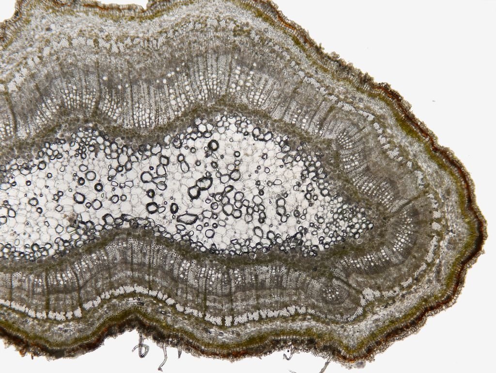

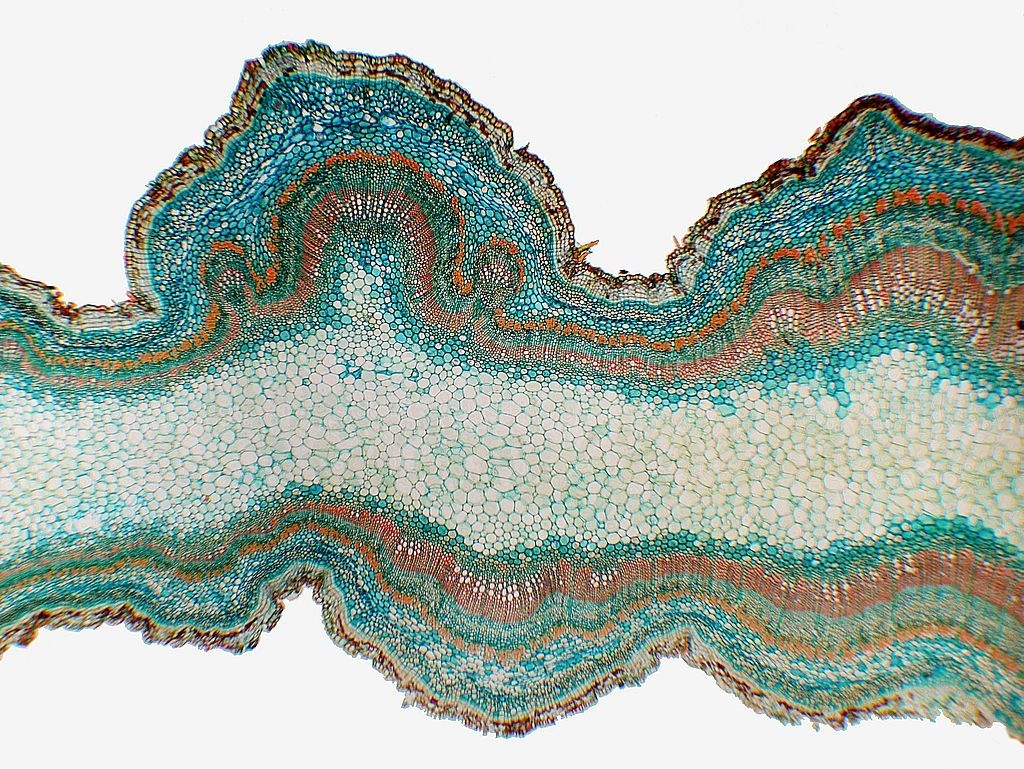

Schauen wir uns das nun beim verbänderten Spross an:
Bilder 10a-k: Verbänderter Spross von Hibiscus syriacus im Querschnitt, Bilder 10c,e,g&i mit Beschriftung
Wenig erstaunlich: wir finden exakt den gleichen Gewebeaufbau wie beim normalen Spross in den Bildern 9 inklusive des sklerifizierten Phloemparenchyms (SklPP). Der Aufbau des Periderms (Per) ist etwas weiter fortgeschritten, es sind aber auch noch einige Trichome (Tr) auf der auch hier abgestorbenen Epidermis (Ep) erkennbar.
Allerdings ist das ganze Gebilde gestreckt und die einzelnen verwachsenen Sprosse sind nur anhand einer gewissen Wellenform (Siehe Bild 10a) erkennbar. zusätzlich finden wir in den Bildern einige Nebenleitbündel (NLB), vermutlich Blattspuren (Siehe Bilder 10h bis k).
Alles in allem ist die von außen betrachtet doch sehr auffällige Fasziation (in Bild 7 zähle ich 14 verwachsene Sprosse) anatomisch gesehen tatsächlich nur das: eine Verwachsung unterschiedlich vieler Sprosse in der Form, dass die Leit- und Abschlussgewebe einen mehr oder weniger stark gewellten Ring um das gemeinsame Markparenchym bilden.

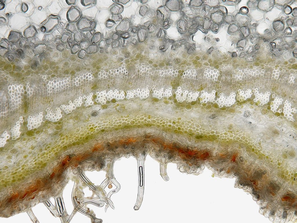

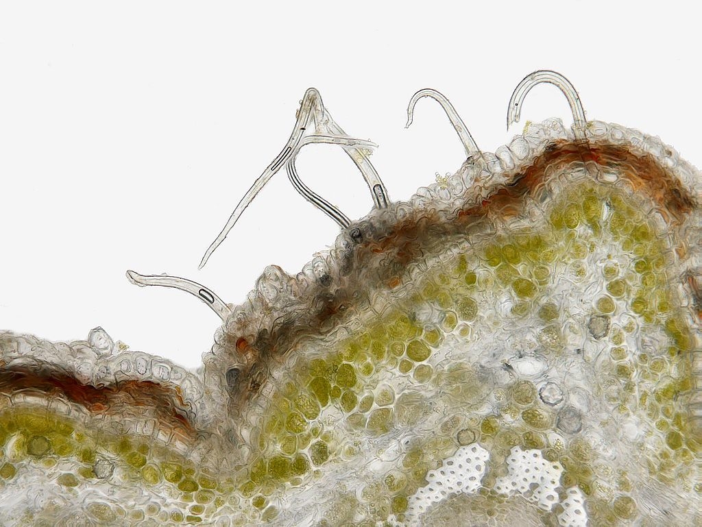

Auch bei der Verbänderung zeigen schon die ungefärbten Schnitte alle Details, daher zum Schluss noch einmal eine Bilderreihe vo einem frischen, unfixierten Schnitt:
Bilder 11a-i: Verbänderter Spross von Hibiscus syriacus im frischen, unfixierten Querschnitt, Bild 11d mit Beschriftung
Für die Abkürzungen gilt die gleiche legende wie unter der Bildserie 9. Im Polarisationskontrast (Bild 11f) treten einige Calciumoxalatdrusen zu Tage.

Was sehe ich da in den Haaren, Luft oder ?

ja, das ist eingeschlossene Luft, wie z.B. auch im Markparenchym der frischen Schnitte.
