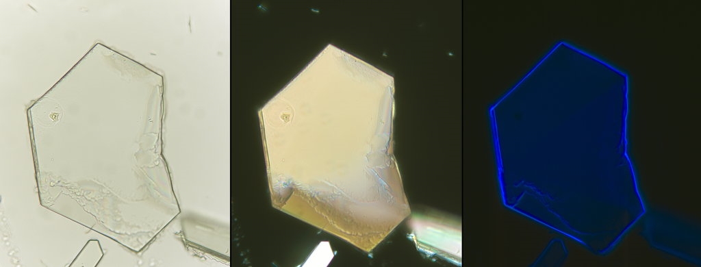

Schönes Beispiel ist das Anthracen, das in tafeligen, monoklinen Kristallen ausfällt. Anthracen fluoresziert kräftig mit Banden zwischen 350...450 nm im Blauen. Die Quantenausbeute ist mit 0,30 relativ hoch (vgl. Fluorescein-Na 0,95!), deshalb das intensive blaue Leuchten bei Anregung im UV mit 365 nm.
Bild 1: Kristall aus Toluol, links Hellfeld, mitte Polarisation, rechts UV-Fluoreszenz. Zeiss ECPlanNF 40x/0,75, Bildbreite 223 µm. In Luft.
Weil Anthracen in polaren Lösungsmitteln fast unlöslich ist, läßt sich folgendes Experiment durchführen: man saugt Wasser bzw. Glycerin durch und beobachtet dann eine Abnahme des Kantenleuchtens, dabei wird die Kristallfläche heller:

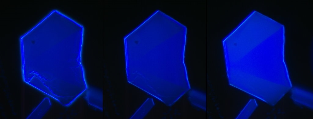

Bild 2: Derselbe Kristall wie in Bild in, links in Luft, mitte in Wasser und rechts in Glycerin.
Weil die Bilder die Aufhellung der Flächen nicht so gut zeigen, hier die spektrometrischen Ergebnisse für einen Punkt in Kristallmitte:
Bild 3: Spektren für Luft (untere Kurve), Wasser (mittlere Kurve), Glycerin (obere grüne Kurve). Deutlicher Anstieg der Helligkeit in Abhängigkeit vom Brechungsindex der Flüssigkeit.

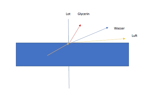

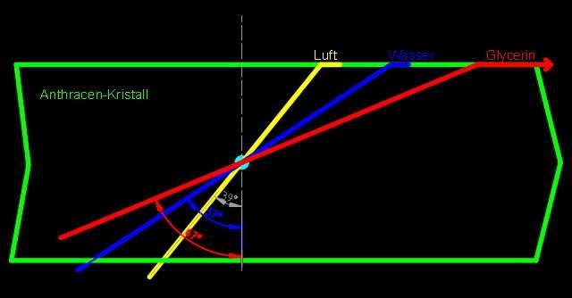

Als Grafik dargestellt:
Bild 4: Grenzwinkel für Luft (gelb), Wasser (blau) und Glycerin (rot). Alle Strahlen mit Einfallswinkel größer als der eingezeichnete Grenzwinkel werden reflektiert.
Daraus ist ersichtlich, daß bei Luft ein wesentlich größerer Teil der Strahlung in Richtung der Kanten reflektiert wird als beim höher brechenden Glycerin, und Wasser liegt in der Mitte.

Hallo Horst,
schöner Beitrag zur Klärung des Phänomens.
Zwei Fragen:
Da nach Anregung der Fluoreszenz der Kristall selbst ein Strahler ist, stell ich mir die Frage,
ob diese Winkel nun unabhängig von dem Einfallswinkel durch den Kondensor werden?
und
Da der Übergang von höherem Brechungsindex in den Niedrigeren der Strahl zum Kristall hin gebeugt wird,
sollte mehr Licht zum Betrachter gehen, wenn das Einschlussmedium an Brechungsindex zunimmt.
Deine Bilder 2 Links, Mitte, Recht zeigen dies deutlich.
Dein Graphik Bild 4 vermittelt mir das Gegenteil?
Es entsteht der Eindruck der Totalreflexion.
Sollten die Strahlen blau und rot nicht zunehmend steiler gegen gelb aus dem Kristall austreten?
So vielleicht
Horst Wörmann
Hallo Jürgen,
zum Einfallswinkel durch den Kondensor: der hat keinen Einfluß auf die Winkel, nur auf die Gesamthelligkeit: höhere Apertur, mehr Licht bei der Auflichtfluoreszenz.
Das angeregte Anthracen-Molekül emittiert in alle Raumrichtungen, unabhängig von der Richtung des eingestrahlten Anregungslichts.
Zu Bild 4: Deine Bemerkung ist schon richtig, aber hier unerheblich, denn entscheidend ist der Anteil, der wegen der Totalreflexion das Objektiv nicht erreicht - ist schlicht weg. Nur der restliche Anteil geht zum Objektiv. Dabei ist es unerheblich, unter welchem Winkel die Strahlen austreten.
Horst

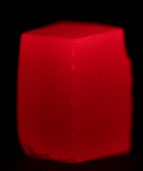

makroskopisch, am ,,Rubinkorund", Anregung von oben ...
Wer will, der ,,sieht". Natürlich ist das Corpus nicht ideal.
Aber eine andere Sache: ,,Die Fluoreszenzemission ist ungerichtet." Wie absolut ist diese Aussage zu verstehen?

Für die hier betrachteten Effekte trifft das zu, das Anthracen-Molekül emittiert in alle Richtungen. Die Schwingungsrelaxation und die Fluoreszenzemission dauern so lange, daß das Elektron die Richtung des einfallenden Photons "vergessen" hat; dann geht das emittierte Photon in eine beliebige Raumrichtung: isotrope Emission.
Aber ganz so einfach ist das nicht, besonders wenn noch die anregende Strahlung polarisiert ist. Eine Richtungsabhängigkeit der Fluoreszenz in Festkörpern existiert dann. Der Grund ist die Ausrichtung der Dipole, die Fluoreszenz in einer Richtung bevorzugen oder unterdrücken. Beispiel Saphir (S. Sany, M.S. Axelrod: Anisotropy of optical absorption and fluorescence in Al2O3:C,Mg crystals. J.Appl. Phys. Vol. 98, 033518 (2005)).

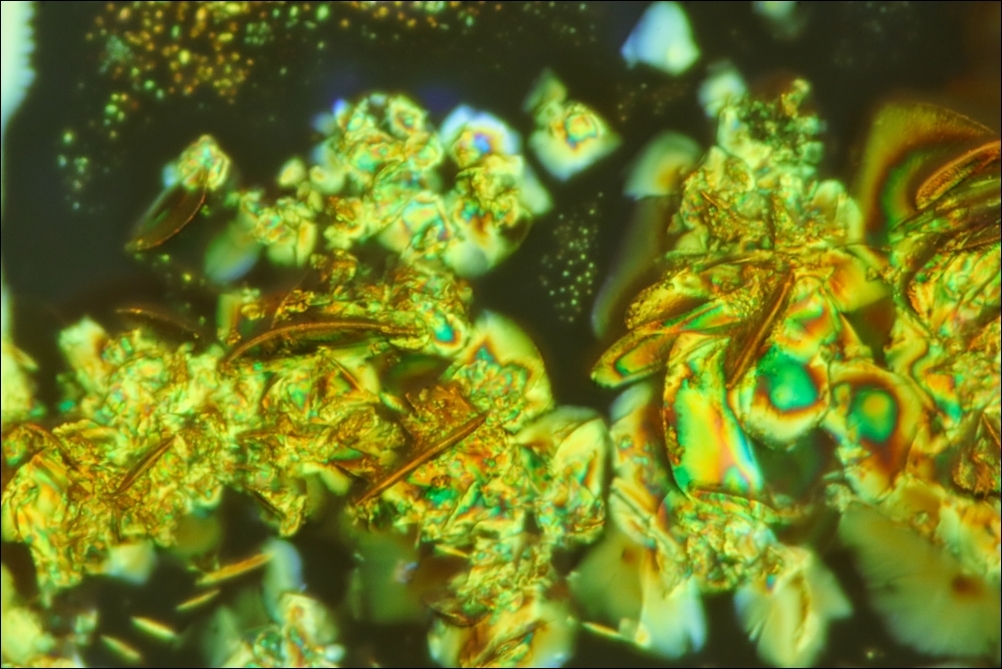

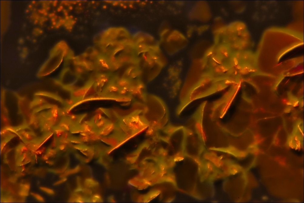

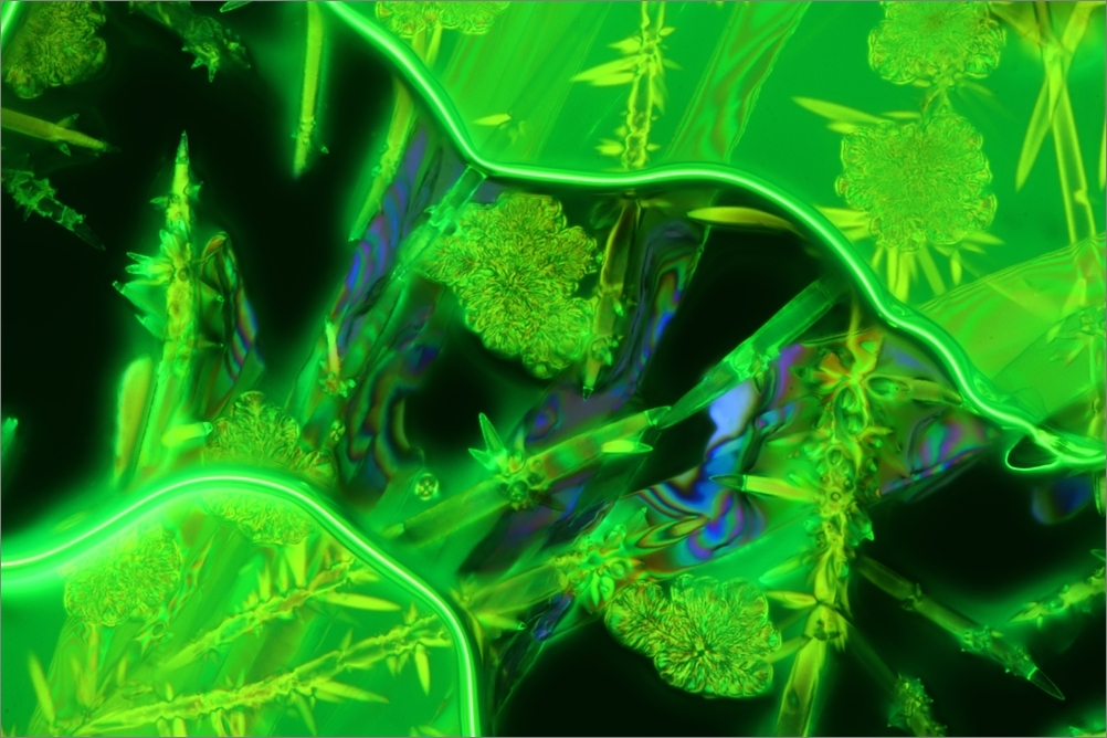

fluoreszierende Substanzen gibt es ausreichend. Ein etwas exotisches Beispiel füge ich noch bei.
UO2(NO3)2·6 H2O  , nicht beim Krämerladen um die Ecke zu bekommen  ::)
Ein Salz mit viel Kristallwasser und exotischen Kristallformen. Dass es auch im polarisierten Licht strahlende Farben bringt, mußte ich erst lernen. Anbei nun 5 Aufnahmen mit Dunkelfeld, Polarisation und Auflicht Fluoreszenz @ 365nm mit identischem Bildausschnitt.
Objektiv Neo SPlan 20/0,46 , NFK 1,67x , NEX3N
Bild 4 und 5 , je ~30 Einzelbilder , mit ULWD Neo SPlan 80/0,75
Viel Spass
witweb
