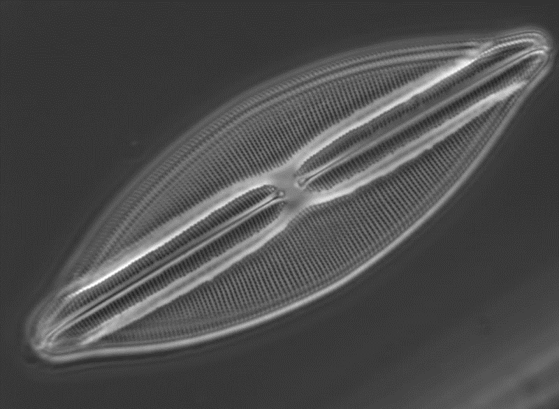

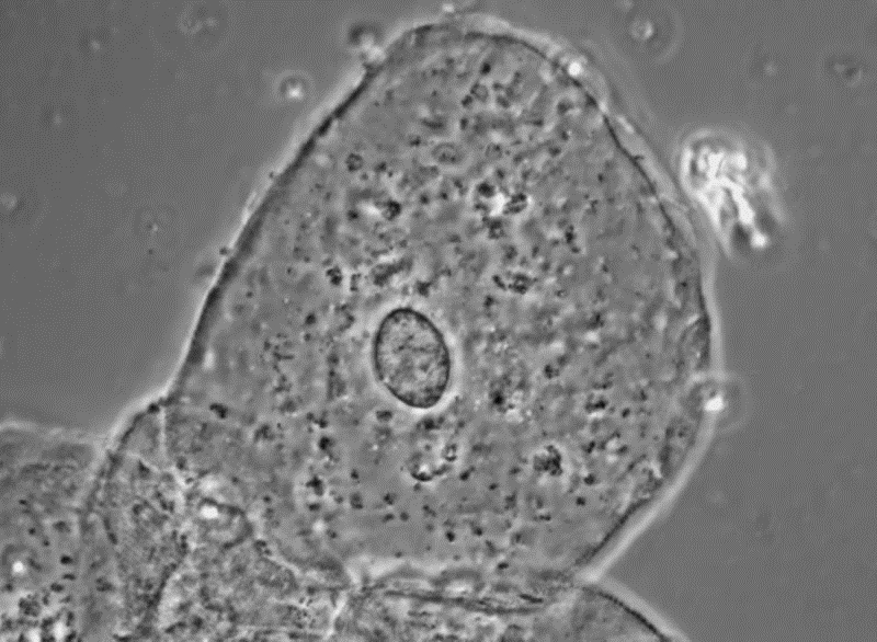

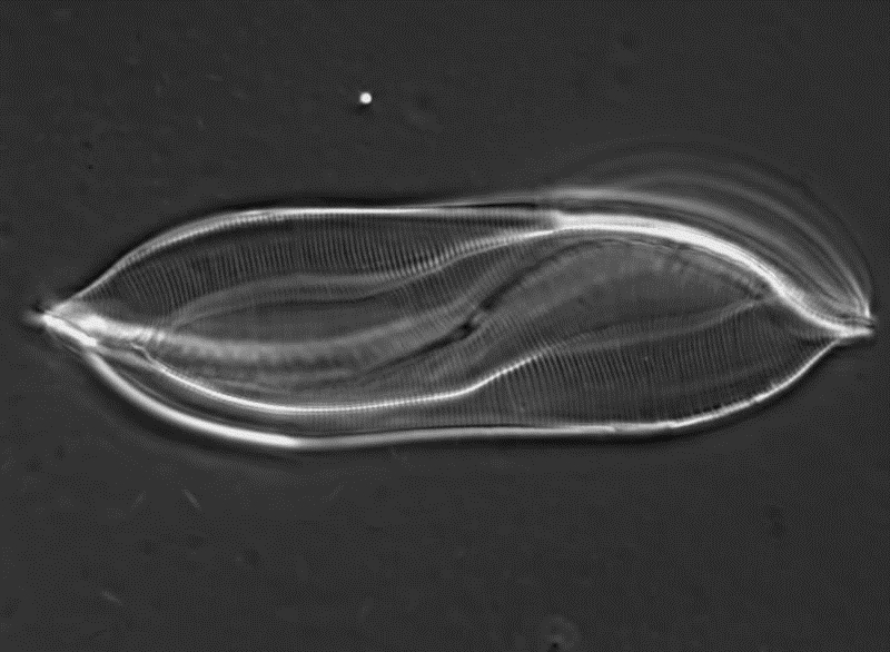

Ich habe das Problem vorerst gelöst und damit schon mal 2 Fliegen mit einer Klappe geschlagen: Ich habe das Stativ abgeschraubt und auf einen Sockel eines BX300 gesetzt. Leider sind die Bohrungen nicht ganz kompatibel, so daß ich vorerst nur eine von zwei Halteschrauben benutzen konnte. Eine Bohrung an der richtigen Stelle für die zweite wird sich aber leicht bewerkstelligen lassen.
Ich habe jetzt a) ausreichend Licht! (jetzt klappts auch mit dem Dunkelfeld...) und b) läßt sich hier die Leuchtfeldblende nach der Methode Detlefs tatsächlich verschieben und wunderbar zentrieren.
