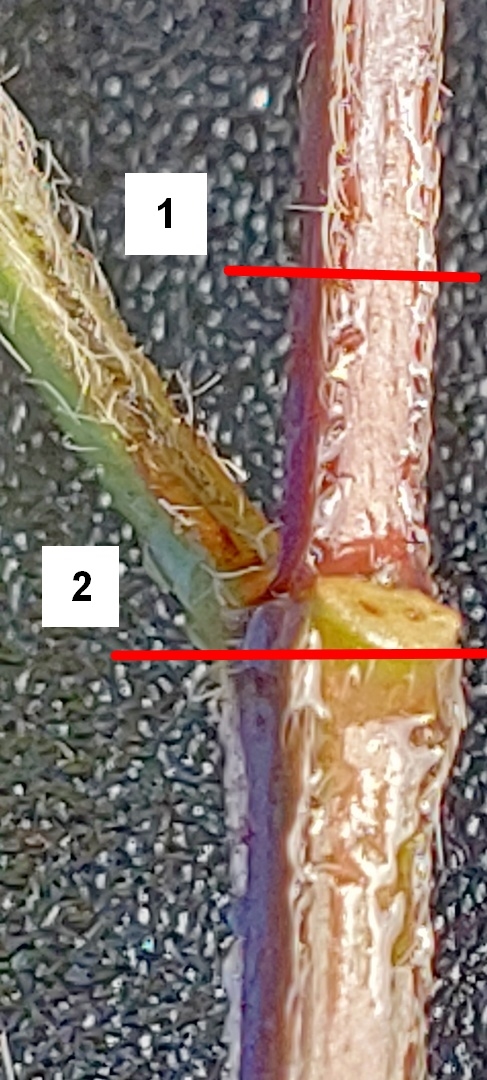

Bild 06 Schnittstellen, Silberblättrige Goldnessel Lamium argentatum
1 = Querschnitt – Spross; 2 = Querschnitt - Knoten

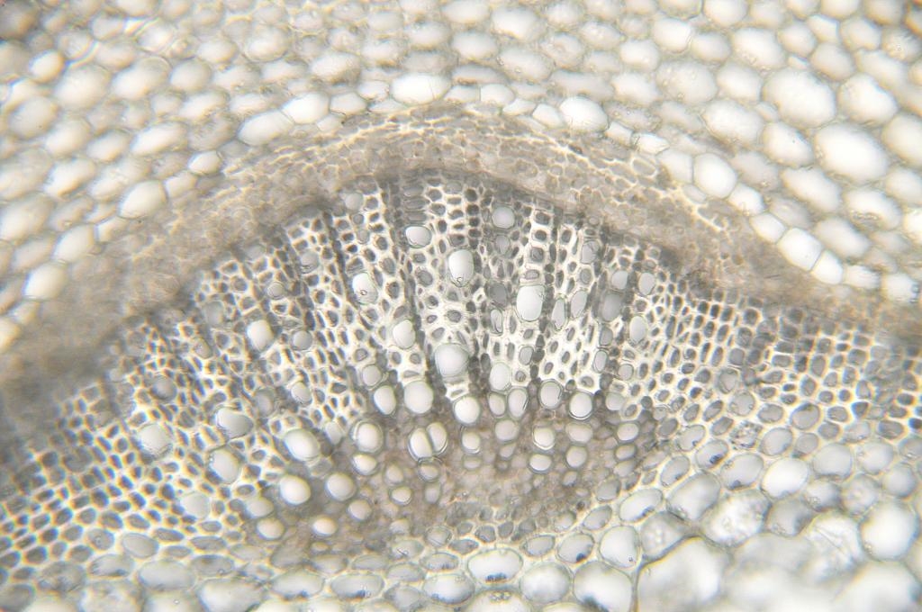

Bild 07 Detailaufnahme, ungefärbter Schnitt, Silberblättrige Goldnessel Lamium argentatum

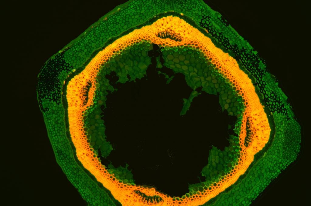

Bild 09 Autofluoreszenz, Detailaufnahmet, Silberblättrige Goldnessel Lamium argentatum
LED Modul 455 nm
Erregerfilter: BP 470 nm
Strahlenteiler: FT 477 nm

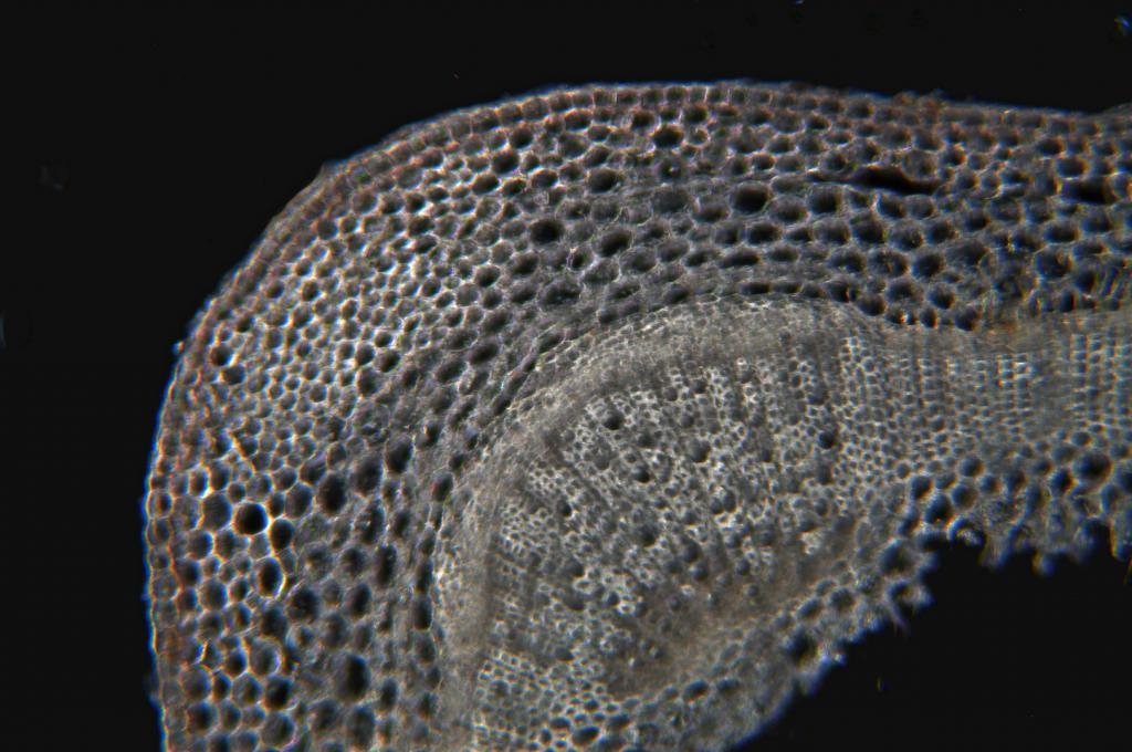

Bild 13 Detailaufnahme, Dunkelfeld, Silberblättrige Goldnessel Lamium argentatum
