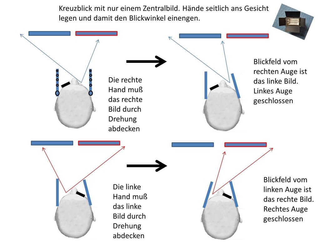

Verbesserung der Kreuzblickmethode durch Ausblenden der äußeren Bilder:
Man sieht mit dem Kreuzblick drei Bilder. Das in der Mitte ist in 3D. Man kann den Seheindruck beim Kreuzblick wesentlich verbessern, wenn man die beiden äußeren Bilder ausblendet.
Anleitung, um Rahmenbildung in 3D zu erreichen nach Heribert Cypionka:
Wenn man aber mit dem Daumen und dem Zeigerfinger ein L macht. Und mit der anderen Hand auch ein L und damit mit den Fingern einen Rahmen baut,
dann kann man die beiden äußeren Bilder ausblenden und es bleibt nur das Bild in der Mitte stehen.
Es funktioniert auch mit den beiden Händen gebildetes Rohr. Hände nebeneinander nicht hintereinander!
Der Seheindruck ist beim Ofenrohr noch besser, aber nicht so intuitiv.
Wenn ihr also durch den Fingerrahmen mit dem rechten Auge nach links schaut. Linkes Auge ist zu und man darf dann nur das linke Bild sehen.
Solange den Rahmen verschieben bis es paßt. Der Rahmen ist knapp vor den Augen, berührt eigentlich die Nase.
Rechtes Auge schließen. Dann nach rechts schauen mit dem linken Auge. Man schielt also.
Abwechselnd die Augen schließen, es darf jeweils nur ein Bild sichtbar sein!
Evtl. den Abstand der Hände und die Öffnung des Rahmens anpassen.
Dann beide Augen öffnen.
Das verbessert die 3D-Sicht fundamental.
Wie immer mit Picolay. L- Methode kam vom Heribert.
Das mit der Rahmenverkleinerung ist mir dann beim Rumprobieren aufgefallen.
Ich beschreibe das deshalb so aufwendig, weil ich zuerst dachte, es geht hier um eine Konstruktionsmethode, um ein 3D - Bild zu konstruieren,
wie mit dem Daumen.
Anleitung vom Heribert auf http://www.picolay.de/forum/kreuzblick_De.pdf
Die Breite, also der Abstand der Hände so einstellen, dass wirklich nur ein Bild zu sehen ist.
Die Hände mit dem Rahmen so positionieren, also nach links oder schieben, nach vorne oder hinten, dass bei wechselnd geschlossenen Augen nur immer ein Bild sichtbar wird.
Die Hände werden so gehalten, wie wenn man einen Ball vor dem Gesicht fangen/abwehren will.
