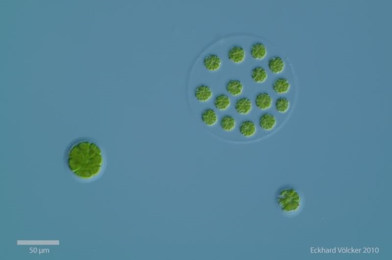

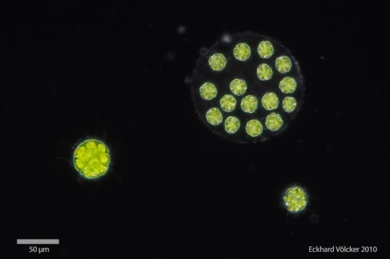

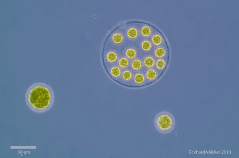

nachdem Bernd angefangen hat unterschiedliche Kontrastverfahren vorzustellen möchte ich auch einen kurzen Beitrag dazu leisten. Ich muss zu meiner grossen Schande gestehen, ein Hellfeld Bild habe ich nicht gemacht.
DIK, 1/200 Sek, ISO 200
Phasenkontrast, 1/200 Sek, ISO 200
Dunkelfeld, 1/200 Sek, ISO 500
Alle Bilder sind mit dem EC Plan Neofluar 20x aufgenommen und vollkommen unbearbeitet. Ach, wenn es doch schon Frühling wäre ...

Hallo Heinrich,
DIK ist ein optisches Verfahren, ähnlich Phasenkontrast, bei dem unterschiedliche Brechungsindizes im Objekt in Kontrastunterschiede umgewandelt werden. Daher ist keinerlei Präparation notwendig. Und deshalb sollte auch das Filmen möglich sein, vorausgesetzt, man hat genug Licht!
Christian hat das Verfahren unter Mikroskopie.de übrigens anschaulich und allgemeinverständlich erläutert

Hallo Eckhard,
It seems that this comparison shows that phase contrast is superior in detecting flagellae compared to the other methods. What's your impression?
Very nice pictures by the way. Regards,

ZitatIt seems that this comparison shows that phase contrast is superior in detecting flagellae compared to the other methods
Da bin ich mir nicht ganz sicher, ob das stimmt und ob es beim DF und DIC nicht nur an hier gewählten der Einstellung liegt, dass man die Flagellen nicht so deutlich sieht.

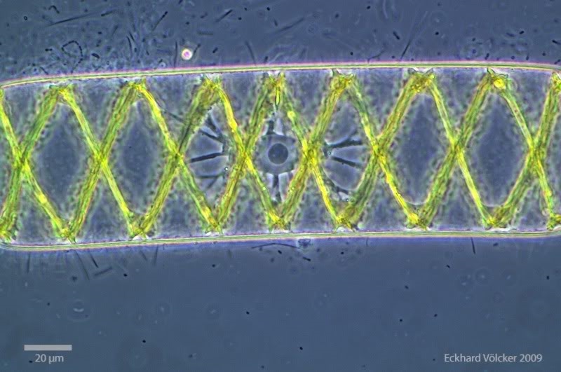

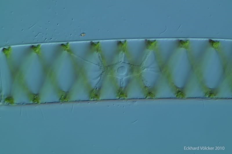

ZitatIt seems that this comparison shows that phase contrast is superior in detecting flagellae compared to the other methods.
DIC gives you an optical slice of the sample. If you happen to have the flagella in this layer, you can see them pretty well, too. Phase contrast adds all layers. Therefore, the flagella are always visible.
As the chloroplast in Spirogyra has a 3-dimensional structure this effect becomes quiet obvious.
All layers are shown together.
The DIC picture shows only the layer of the nucleus. The chloroplast sort of vanishes.
