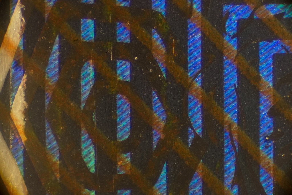

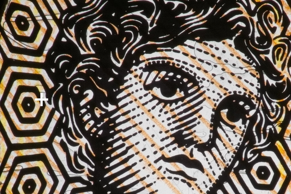

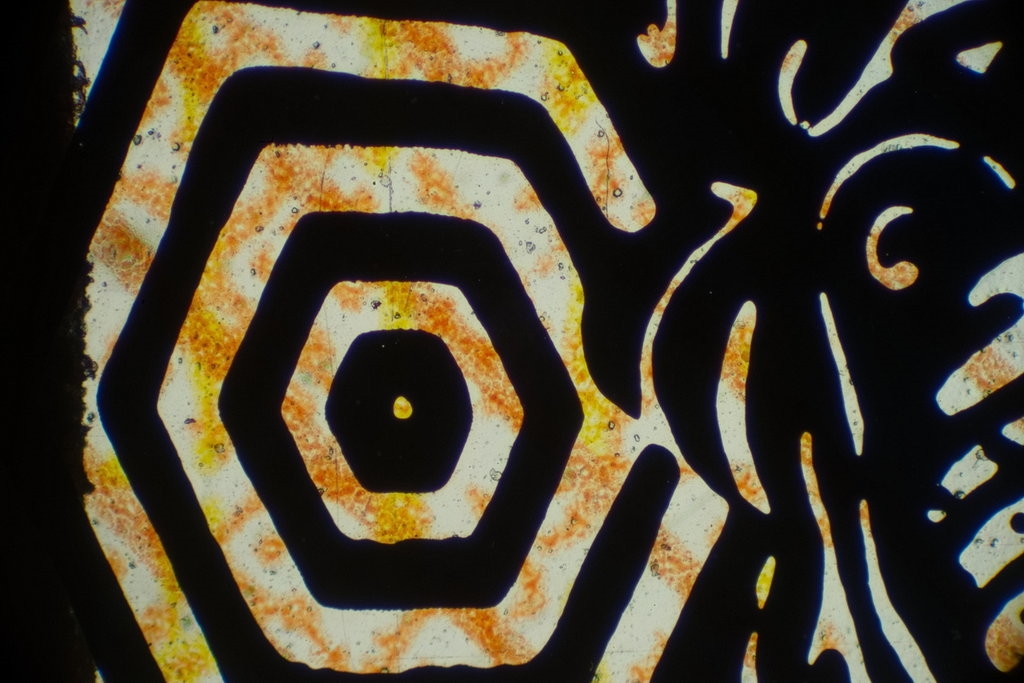

Hallo Frank,
zum Glück hatte ich gestern nach den Aufnahmen mit dem Ergolux die Tisch-Koordinaten auf (0,0) gesetzt.
So wurde heute die untersuchte Stelle automatisch wieder beim Start angefahren.
Auf dem ersten Durchlichtbild habe ich die Stelle mit einem + markiert.

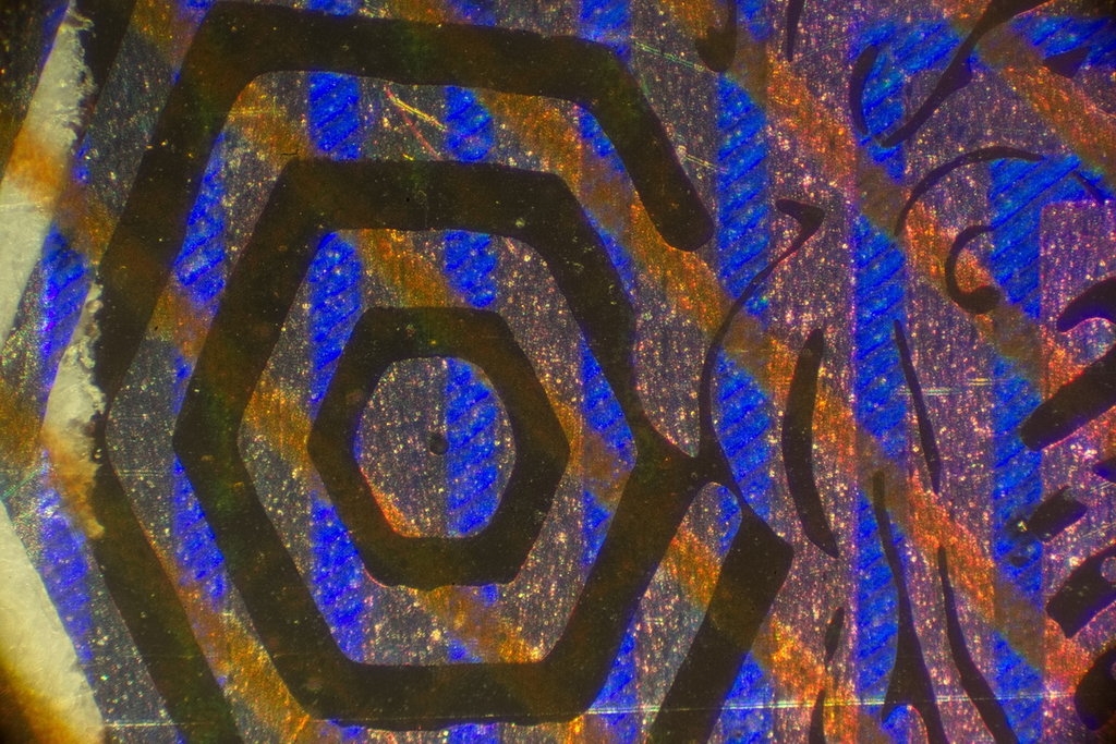

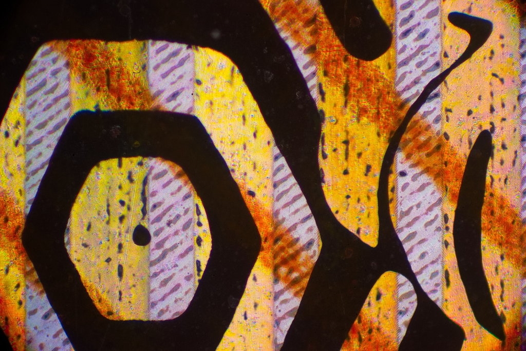

Auflicht:
Bei diesem Bild habe ich nur von vorn mit einer Taschenlampe beleuchtet, Liniengitter und Kreuzgitter erzeugen Interferenzfarben:
Hier habe ich von der Seite beleuchtet. Der Bereich mit Liniengitter ist nun dunkel, da keine sichtbare Beugung erfiolgt.
