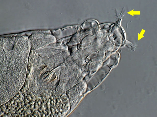

Meine letzte Wasserprobe , die ich vor 10 Tagen gezogen habe, war wenig ergiebig , so bin ich mal auf ,,terrestrisches" Material umgestiegen. Ich habe mir also mal die  Organismen aus einer feuchten Moos-und Baumpilz-Probe angeschaut und fand einen alten Bekannten wieder: das Rädertier Adineta barbata.  Da ich momentan ich ein Mikroskop mit DIK-Einrichtung testweise zur Verfügung habe, ergab es sich, einige für mich interessante Bebachtungen zur Morphologie des Rädertiers  im Bild festzuhalten. Adineta barbata ist durch Cilien an der Rüsselspitze gekennzeichnet. Bei diesem Exemplar waren diese mit seltsamen Blasen versehen (gelbe Pfeile):

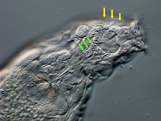

Adineta hat  außerdem ein  seltsames Räderorgan, das zu einer Wimpernscheibe umgewandel ist.  Deutlich ist zu sehen, dass die Wimpernscheibe  von einem Saum umgeben ist (gelbe Pfeile). Die Nahrung wird mit den U-Häkchen abgeschabt. Zum Kauer hin wird das abgeschabte Material duch eine Rinne kanalisiert und zum Kauer transportiert (grüner Pfeil).

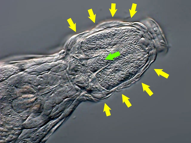

Was ich vorher noch nie beobachten konnte ist, dass der Saum  kontrahieren kann und die Wimpernscheibe irisartig wie hinter einem Vorhang verschwindet. Im  Bild sind Fasern erkennbar, die möglicherweise die Öffnung des Vorhangs bewirken (gelbe Pfeile). Grüne Pfeile: U-Häkchen:

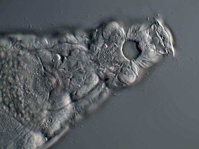

Hier der maximal geschlossene "Vorhang". Das kreisförmige Gebilde an der Spitze des Rüssels  ist mir nicht bekannt. :
