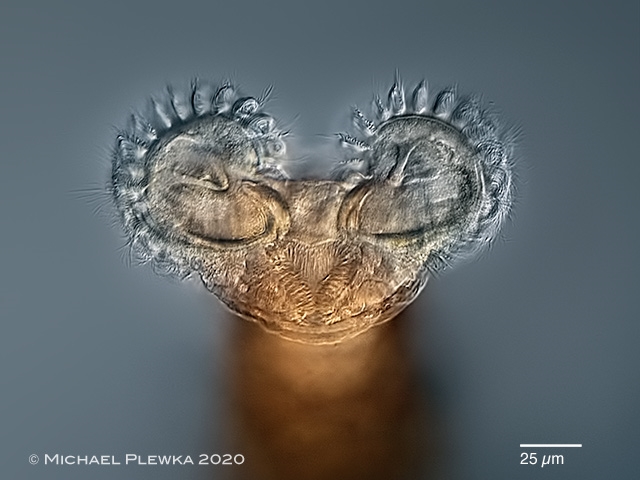

Hier das ganze nochmal verdeutlicht an Didymodactylos carnosus, einem recht häufigen Rädertier,
das in Moos vorkommt:

Die ,,Drehachse"  der scheinbaren Drehbewegung des Trochus ist parallel zur Körperlängsachse; die scheinbare Drehbewegung verläuft also senkrecht dazu.  Wie bewegen sich nun diese Cilien? Man könnte nun vermuten, dass sich die Cilien ebenfalls in der Drehrichtung bewegen. Das ist aber nicht der Fall,  sondern die Cilien bewegen sich m.o.w. senkrecht dazu, also parallel zur Körperlängsachse. Das kann man hier bei dem Rädertier Rotaria macrura  sehr schön nachvollziehen:
Mehr Infos dazu hier http://www.plingfactory.de/Science/Atlas/KennkartenTiere/Rotifers/01RotEng/source/Rotaria%20macrura.html

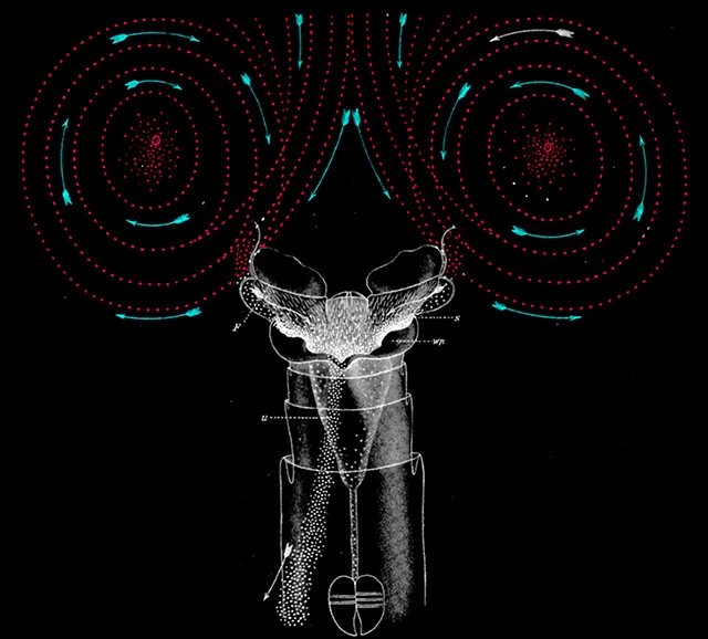

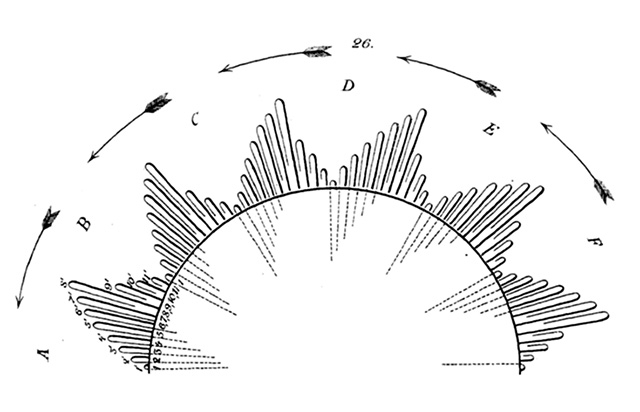

Der Zoologe Zelinka hat das (1893) in folgender Zeichnung für eine der Räderscheiben (die hier frontal zu sehen ist) dargestellt:
Ebenfalls von Zelinka stammt die Vorlage zu der nächsten Abbildung, welche den Wasserstrom visualisiert, der durch die Cilienbewegung hervorgerufen wird. Der Wasserstrom wurde im Präparat durch Karminkörnchen (hier karminrot dargestellt)  sichtbar gemacht. Die türkisfarbenen Pfeile markieren die Strömungsrichtung:
Ich gebe zu, dass, obwohl ich schon ziemlich lange mikroskopiere und zumindest  die  aquatischen Rädertiere wie Rotaria rotatoria oder Rotaria macrura  schon Hunderte von Malen gesehen habe, mir erst jetzt einige Befunde bzw. Fragen ins Bewusstsein gekommen (auf die ich auch früher hätte kommen können) sind.
Bei der Dominanz unseres mechanistischen Weltbildes liegt es natürlich nahe anzunehmen, dass diese ,,Zahnrädchen" bei den bdelloiden Rädertieren sich eben wie zwei ineinandergreifende Zahnrädchen verhalten, soll heißen, sie bewegen sich mit entgegengesetzter Drehrichtung.  Häufig gehen wir davon aus, dass wenn ein Objekt symmetrisch erscheint, paarweise vohandene Teile spiegelsymmetrisch zueinander sind. Auch bei zwei- bzw. viermotorigen Propellerflugzeugen dreht sich die Hälfte der Propeller entgegengesetzt zu den anderen.
Auch die türkisfarbenen Pfeile im obigen Bild suggerieren diese Symmmetrie.
  Das ist aber nicht so. Die scheinbare Bewegungsrichtung der Cilien verläuft bei beiden Rädersäulen  in dieselbe Richtung. Die ,,Drehrichtung" ist also asymmetrisch. Zelinka hat das seinerzeit am Rädertier Mniobia magna untersucht; dieses findet man ebenfalls recht häufig in trockenem Moos, das zuvor gewässert wird. Diese Tiere sind dann recht gierig nach Nahrung und lassen sich bei der Beobachtung durch das Licht des Mikroskops und Erschütterungen nicht stören. Zudem rädern sie häufig in senkrechter Stellung, so dass man manchmal das Räderorgan in der Fläche im Fokus hat. hier zwei Bilder davon (beide Aufnahmen ohne Deckglas). Das erste zeigt die Räderscheiben in Frontalansicht:

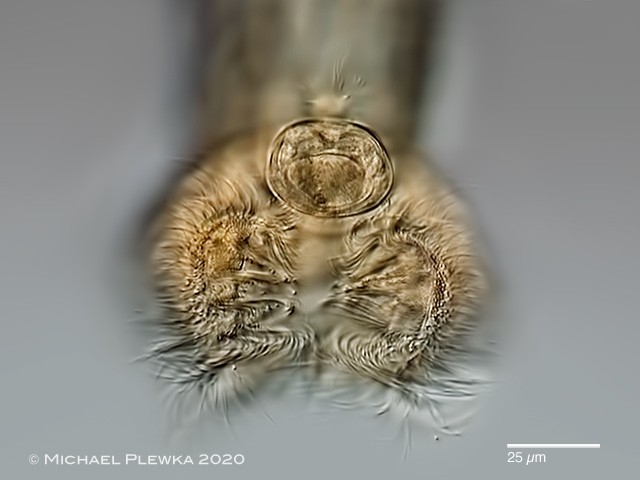

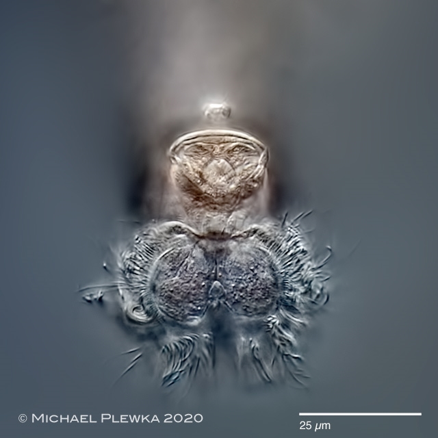

Das zweite Bild zeigt Mniobia magna im Winkel von ca. 45 Grad von unten; man erkennt zum einen die beiden trochalen Cilienkränze, aber auch den herzförmigen Rachenraum:
Mehr dazu hier:http://www.plingfactory.de/Science/Atlas/KennkartenTiere/Rotifers/01RotEng/source/Mniobia%20magna.html
Ausgehend von dem obigen Befund stellen sich dann natürlich sofort weitere Fragen:
1.In welcher Richtung  Richtung scheinen  denn nun die ,,Räder" zu laufen?
2.kann das Rädertier auch anderesherum?
Wie aus der obigen Zeichnung Zelinkas schon hervorgeht, ist die Cilienbewegung bei M. magna immer so, dass der Eindruck eine Drehung entgegen dem Uhrzeigersinn entsteht, wenn man die Viecher von vorn betrachtet.  Ich selbst habe bisher bei dieser Art noch keine andere ,,Drehrichtung" gesehen. Daran schließt sich natürlich sofort die Frage an, wie es bei anderen Arten von Bdelloiden ist: bei den von mir beobachteten bdelloiden Arten ist die ,,Drehrichtung" ebenfalls immer entgegengesetzt zum Uhrzeigersinn gewesen.

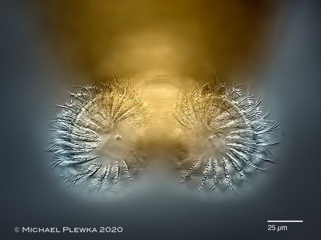

bei der anderen Gruppe von (planktischen) Rädertieren, wie z.B. Floscularia, Filinia, Hexarthra, um ein paar Beispiele von Arten mit einem Wimperkranz zu nennen, die hier im Forum schon gezeigt worden sind. Ich selbst habe bisher zugegebenermaßen noch nicht darauf geachtet und in der mir bekannten Literatur kann man dazu auch nichts (siehe weiter unten) finden.
Heutzutage besteht natürlich auch die Möglichkeit, die Drehrichtung per Video zu dokumentieren. Dazu muss man sich aber bewusst sein, dass bei diesen Drehbewegungen, auch wenn sie nur scheinbar sind, das Shannonsche Abtasttheorem berücksichtigt werden muss. Man kennt das aus alten Western-Filmen, wo die Kutsche nach rechts fährt, sich die Räder aber entgegengesetzt zum Uhrzeigersinn drehen, weil die Bildfrequenz der FilmKamera die Drehfrequenz der Räder nicht genau genug erfasst (Aliasing). D.h. mit großer Wahrscheinlichkeit sind die meisten der Canon-Kameras, die hier im Forum so häufig favorisiert werden, nicht geeignet (eigene Erfahrung). Mit den verschiedenen Smartphones wird es wohl gehen; ich habe einige Videos für Dokumentationszwecke mit 180 fps (Panasonic GH5) aufgenommen, da scheint es zu funktionieren. Hier noch einige weitere Bilder :
