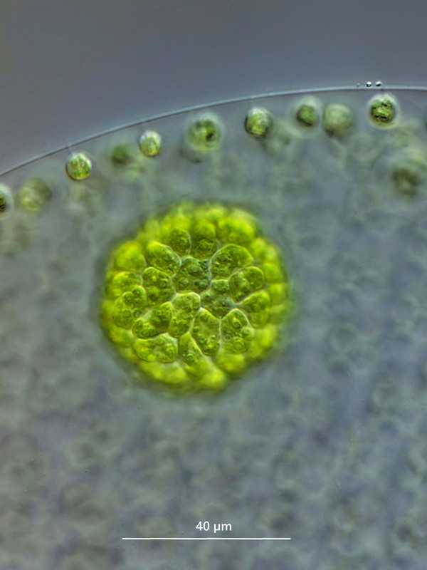

Ich hab nun in meinen Volvox-Aufnahmen auch eine (noch relativ kleine) Tochterkugel von Volvox tertius gefunden. Sie befindet sich noch innerhalb der Mutterkugel, deren Rand man sieht.
Liebe Grüße Klaus

Hallo Klaus
Schön daß du auch ein Foto mit solch einer Tochterzelle zeigst. Wenn man die Tochterzellen so anschaut, kann man sich fast nicht vorstellen daß sich daraus eine neue Volvox mit kleinen Tochterzellen entwickelt, wo man nur runde Zellen mit Abstand und Plasmasträngen sieht. Es wäre schon interessant ein Foto zu machen, wo sich die geschlossene Fläche zu einer Volvox entwickelt, die dann so aussieht, wie man Volvox so kennt. Ich meine das Zwischenstadium. Bin heute leider zu nichts Mikroskopischem gekommen.(Termine)
