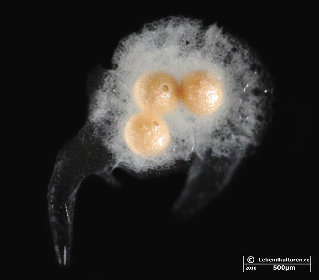

immer auf der Suche nach Flottoblasten habe ich letztes Wochenende in einem Fischteich eine große Anzahl von Gemmulae (Dauerkeime der Süßwasserschwämme) gefunden. Noch am gleichen Tag pipettierte ich ca. 15 Gemmulae in eine kleine Petrischale um sie heute zu fotografieren. Mein Fehler: ich stellte sie nicht in den Kühlschrank sondern ließ sie in der Wohnung. Heute stellte ich zu meiner Überraschung fest, daß eine Großteil geschlüpft ist. Eine Dreiergruppe hatte sich nicht am Schalenrand angesiedelt sondern unter der Wasseroberfläche:
Zeiss DRC, EOS450D, Blitz
Bei den zwei linken Dauerkeimen ist die Öffnung (Porus) zu sehen, aus der der neue Schwamm sein Hülle verlässt. Der Jungschwamm hat schon begonnen das Hohlraumsystem aufzubauen. Auch sind an der linken Röhre bereits zwei Skelettnadeln zu erkennen.

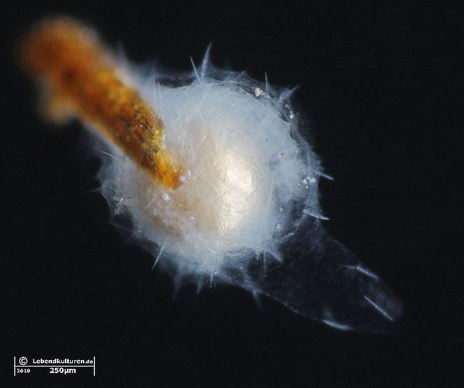

In der Petrischale mit der Probe keimten auch eine große Anzahl von Gemmulae aus. Hier fand ich einen Jungschwamm an einem kleinen "Stengel" sitzen:
Hier ist die leere Hülle schon vollkommen umwachsen.
