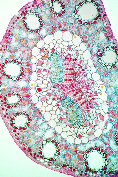

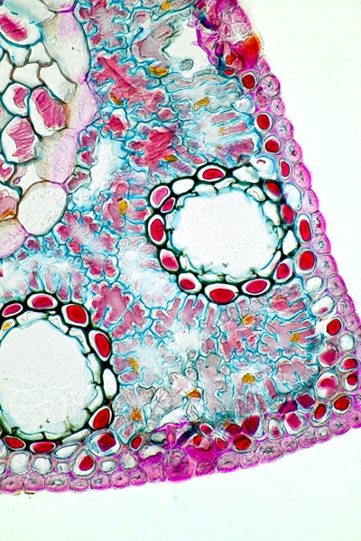

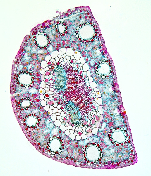

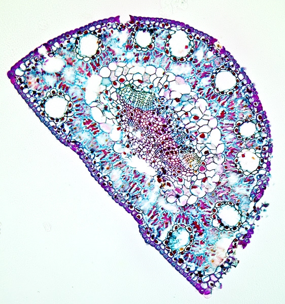

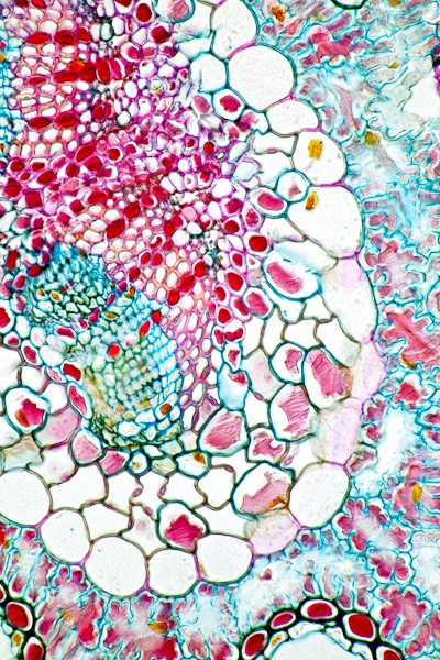

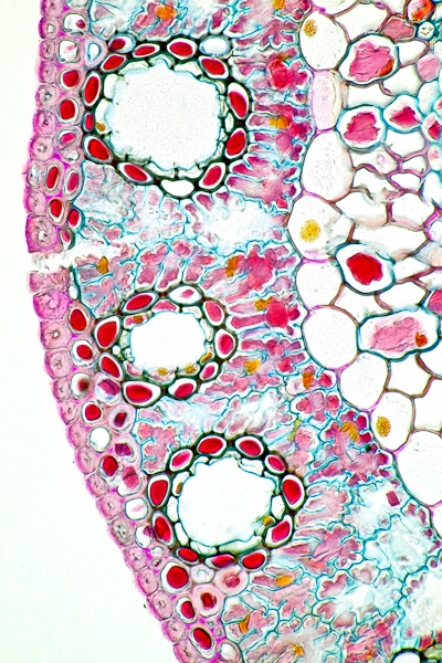

Hallo an alle,
wieder sind einige Tage mit ausprobieren vergangen und ich habe die Technik "Paraffinschnitte anzufertigen und zu schneiden/färben" weiter
verfeinert.
Dieses Mal habe ich die Schnitte mit Eiweiß-Glycerin angeklebt.
Leider sieht man das Eiweiß-Glycerin auf den fertigen Präparaten (nach der Behandlung mit Alkohol),
auf dem letzten Foto unten links deutlich erkennbar.
Hat jemand eine Idee, wie man das vermeiden kann???
Hier zeige ich Euch  die Schnitte (Kiefernadel) in etwa 10 µm.
Die ersten Fotos sind die Übersichtfotos, danach kommen einige Detailaufnahmen dieser Schnitte.
Gefärbt habe ich wieder mit den Wackerfarben von Klaus und eingebettet in Euparal.
Die Schnitte sind erst ein paar Stunden alt und deshalb noch nicht so klar.
Kommentare und Kritik sind wie immer willkommen!!!

Hallo Frank,
echt schöne Schnitte! Geklebt mit Eiweiß-Glycerin?
Die Hühner meines Nachbarn leben ab jetzt gefährlich. Hast du das Glycerin direkt an die verfüttert? ;)
Hallo Herr Fox,
der Schnitt ist Ihnen gut gelungen, herzlichen Glückwunsch.
Paraffinschnitte mache ich sehr selten, weil ich bei der Einbettung wegen fehlender Ausrüstung zu viel improvisieren muss. Aber wenn ich mich einmal dazu entschließe, dann klebe ich die Schnitte nur mit Wasser auf. Die Schnitte kleben sehr gut, wenn man die Objektträger vorher sorgfältig entfettet. Klaus Henkel hat hierzu einiges beschrieben. Suchen Sie mal im alten Forum oder auf den Münchener Seiten.
Bei der Färbung fehlt mir die Ausdifferenzierung und Brillianz der Wackerfärbung. Aber vielleicht wird dieses mit den Aufnahmen nicht so wiedergegeben. Z.B. sollte man auf eine für diese Färbung geeignete Beleuchtung achten. LED-Beleuchtung ist hierfür nur bedingt geeignet, besser ist die Lichtführung mit Halogenbeleuchtung.

Hallo Frank,
es gibt noch Glycerin-Gelantine zum Aufkleben der Schnitte. Habe ich zwar nur gelesen und noch nicht selbst probiert, aber ich denke, einen Versuch ist es wert.
Kleiner Hinweis: In Euparal schließt man die Schnitte ein, in Paraffin werden sie eingebettet.

Hallo Frank
zunächst: mir gefallen Schnitte und deren Ablichtung ausgezeichnet!!
Die Diskussion ist für mich sehr interessant, alldieweil Du mir sozusagen einen Schritt voraus bist. Ich hab gerade auch einen botanischen Paraffinblock aufgebockt und über gerade noch das schneiden und dann werden Deine Fragen auch  meine, ich lese also eifrig mit. Unser eifrige Mikrotomverkäufer Yvan hat übrigens interessantes zum mikrotomschneiden geschrieben, u.a. empfiehlt er auch eine schwache Lösung von PVA Holzleim zum aufkleben.
http://www.microscopy-uk.org.uk/mag/artfeb07/yl-para2.html
Ich probiere das gerade aus und werde berichten.

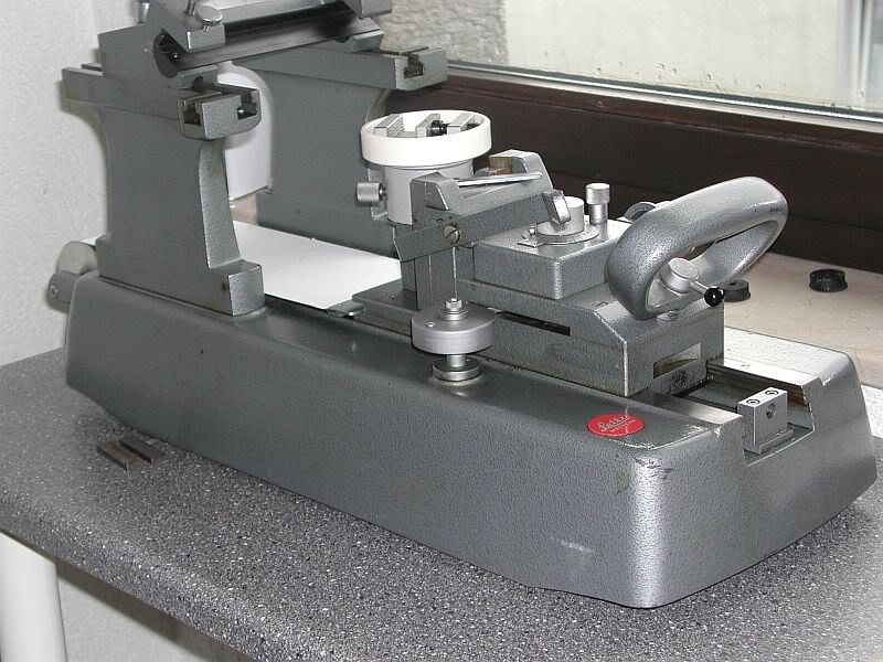

Zitat von: FrankF in April 03, 2010, 12:19:56 NACHMITTAGS
Verwendest Du auch ein Rotationsmikrotom?
nein, ich habe dieses Monstrum, genannt Grundschlittenmikrotom, in erfrischendem schlachtschiffgrau  ;D

Hallo in die Runde,
zunächst einmal schöne Schnitte!
Der nicht nur von seiner Färbung bekannte Kurt-Rainer Roeser stellt in einem MIKROKOSMOS Artikel von 1972 bereits fest: ,,Den Laien mag es erstaunen — von diesem Objekt sind Handschnitte viel leichter anzufertigen als Mikrotomschnitte." Womit er Paraffinschnitte meint.
Vor kurzem habe ich die Reste meiner alten Paraffinblöcke mit Kiefernnadeln wieder eingeschmolzen. Ein gutes Durchdringen gelang nur bei äußerst sorgfältiger Einbettung.
Im Block neigen diese Nadeln auch nach meiner Erfahrung sehr viel mehr zu Artefakten!
Hand- oder Frischschnitte mit der von Rolf-Dieter Müller hierzu vorgestellten Methode dagegen sind problemlos möglich und ergeben sehr saubere Resultate.
Die wenigen µm Dickenunterschied sind hier also meist teuer erkauft.
Versuchen Sie sich doch auch mal daran!  ;)
