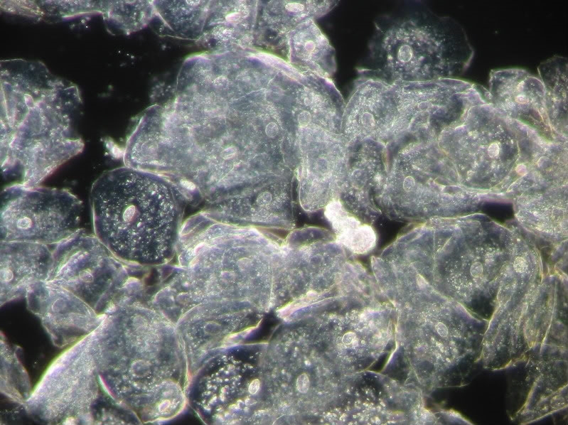

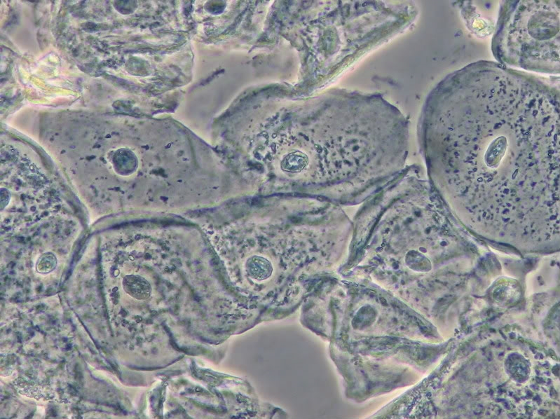

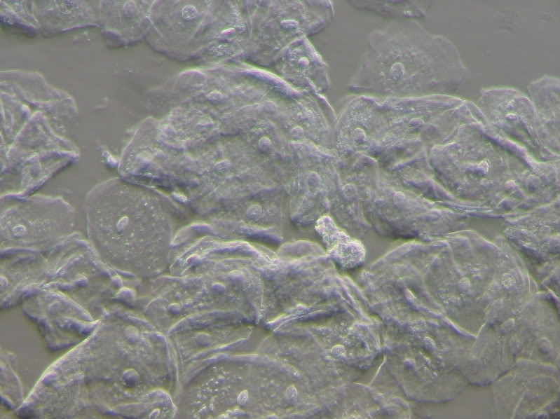

Erfreulicherweise hat der Kondensor eine Ausnehmung für einen Filterschieber. Damit konnte ich schon mal etwas anfangen, nachdem, was ich alles hier gelesen hatte. Ein Filterschieber und die hier vorgestellten Zentral-, Sektoren- und Schlitzblenden waren schnell gemacht. Die Ringblende Ph2 erforderte ein paar Versuche bis die Durchmesser des Ringes stimmten, und den Drahtbügel im Objektiv für den sogenannten Beugungskontrast einzurichten war eine lange Fummelei - weil sehr gefährlich.

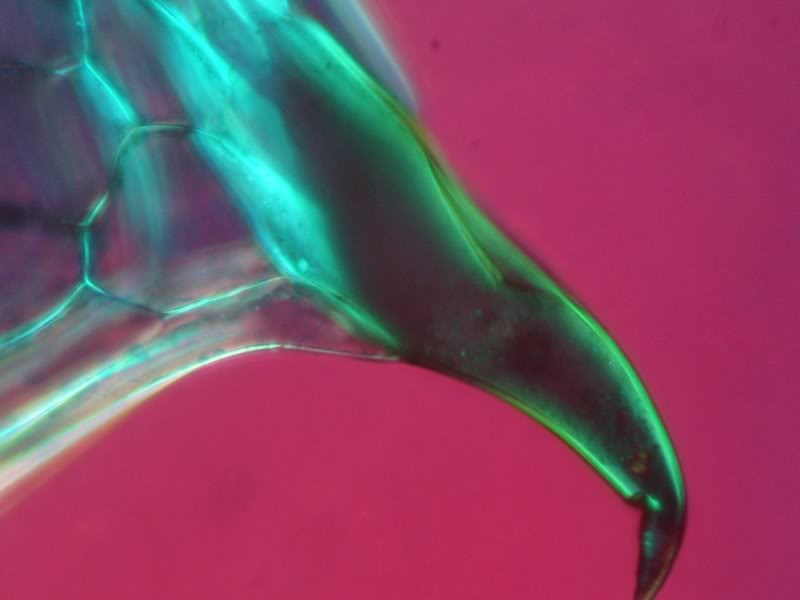

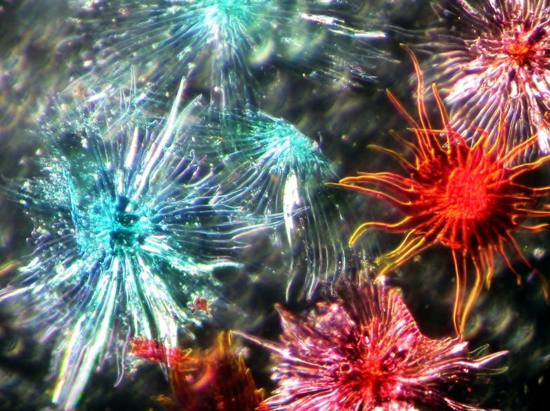

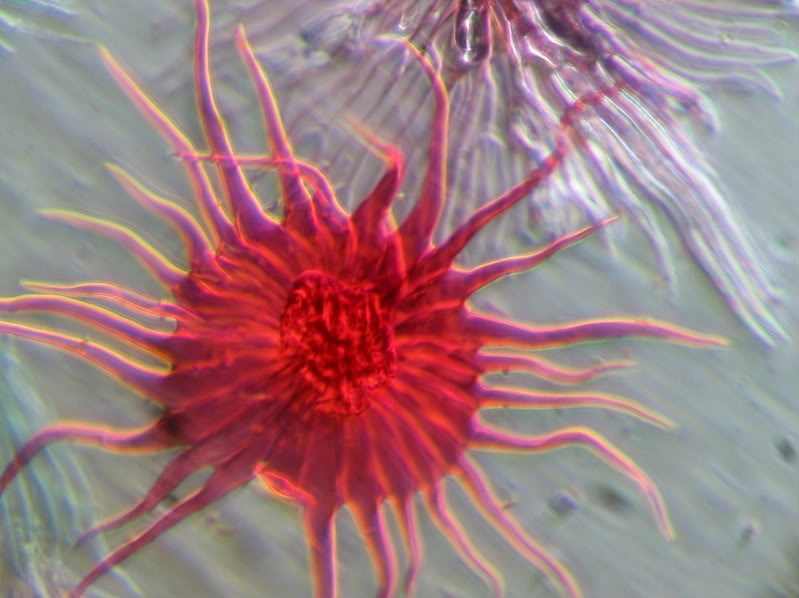

Ohne Ahnung, welches Kontrastverfahren für welches Objekt, probierte ich darauf los und hielt meine Canon A20 ans Okular, wann immer ich ein schönes, buntes Bild sah.
Ein paar Beispiele:
Für das letzte Motiv verwendete ich zwei alte Zeiss Contapol Polfilter von der Contaflex. Hier stieß die Kamera an ihre Grenzen und konnte nicht mehr scharf stellen. Den Polfilter ans Okular, darauf die Kamera-Optik - das war dann schließlich zu viel Provisorium. Habe erstmal einen Halter bestellt.
