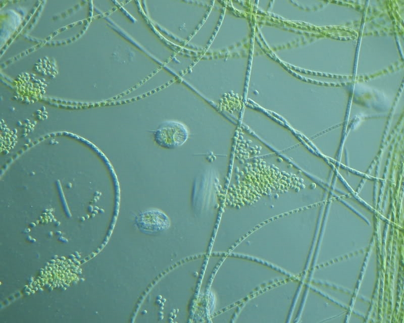

Bei einer Astramoeba ist mir dann aufgefallen, dass das ganze Teil wackelte wenn der Verschluss losging, oder
vermutlich wackelte das ganze Mikroskop samt Objektträger und die Amöbe nicht, wie auch immer, habe ich
mir dann einen Blitz gesucht und nun bin ich mit der neuen Kamera glücklich, ich habe schon ein Bild
von Stauroneis Phoenicenteron gepostet, dass mit der GH-1 und Blitz gemacht wurde.
