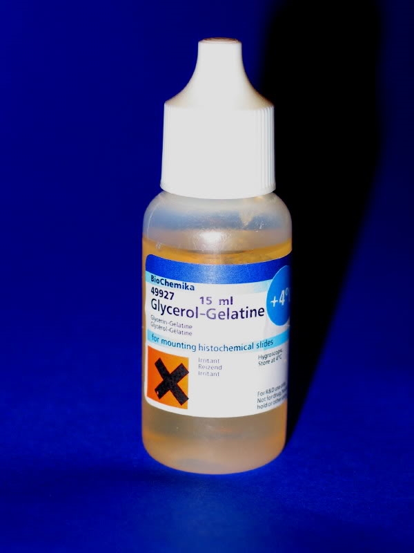

Hallo zusammen, habe mir Glyceringelantine bestellt, sie ist gestern gekommen da habe ich festgestellt das Sie eine leicht gelblich/bräunliche Färbung hat und total pampig ist. Wenn es gefärbt ist stört es doch beim Mikroskopieren, oder sehe ich das Falsch? Ist die Färbung normal? Und wie bekomme ich denn diese pampige Masse aus dem Behältnis? Ich dachte dieses Zeug sei Farblos.

Diese Mischung ist wie der Name schon signalisiert gelatinös und sie ist, wenn neu schon schwach gelblich, wenn etwas älter, wie bei mir noch mehr (Ich meinte mal vor 10 Jahren, dass ich sie dringend brauche. Hab sie wohl erst ein oder 2 Mal angewendet).
Man holt ein Klümpchen mit einem kleinen Spatel raus und schmilzt das vorsichtig über einer Spiritusflamme. Wenns zu heiß war wirds richtig braun und bröselig.

die leichte Braunfärbung kommt vom Phenol. Da die Schicht im Präparat ja nur sehr dünn ist, tritt dort keine Beeinträchtigung auf.

das ist absolut richtig bei der Schichtdicke merkt man die schwache Färbung nicht. Euparal ist gelblicher und das gute alte Canadabalsam ebenso.
Aber reines Phenol und reines Glycerol sind wasserklar farblos (wenigstens bei meiner p.a. -Ware)
Es muss wohl Kondensationsprodukte geben, die diese Färbung hervorrufen. Das zeigt sich auch bei zu starker Wärmezufuhr, dann wirds braun und krümelig! Für die richtige Anwendung aber irrelevant!

du hast recht, natürlich ist reines Phenol in p. A. Ware farblos. Nur bilden sich bei Phenolen (und auch Aminen und Chinonen...) durch Oxidation mit Luftsauerstoff - besonders in saurer Umgebung - farbig gefärbte Oxidationsprodukte.
In der geringen Schichtdicke stört das natürlich nicht.
