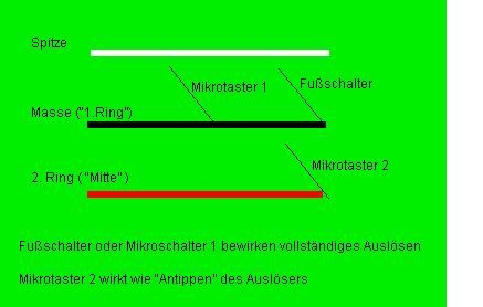

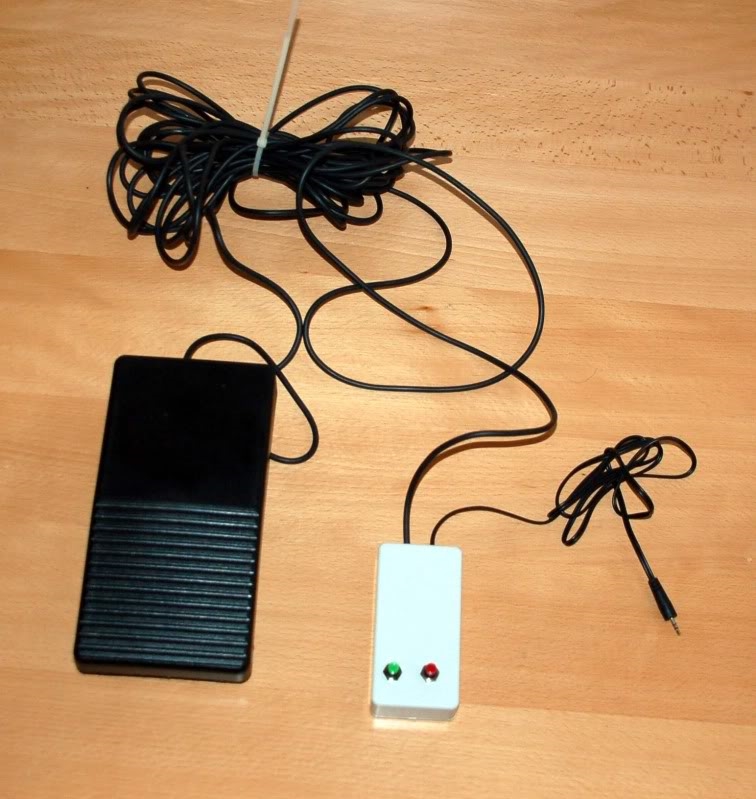

Hallo!
Habe fertig!!!
Habe heute Conrad einen Besuch abgestattet und erworben:
2 Drucktaster a 0,70 EUR
1 Stereo-Klinkenkabel 2,5 mm mit freien Kabelenden ( ca. 1 m lang ) 1,19 EUR
1 Polypropylen-Gehäuse  2,65 EUR
gescheitert wäre es fast am Trettaster, der zumindest bei Conrad in Essen nicht mehr Programm ist. Allerdings erinnerte sich der Verkäufer an ein einzelnes Restexemplar in der Grabbelecke für 13,00 EUR, und zum Glück lag es noch da! Kann man aber bei Conrad im Internet und auch anderen Elektronikhändlern bestellen, es muss aber ein "Taster", kein Schalter(!) sein! Üblicherweise kostet er laut Conrad-Onlineshop 28 EUR.
Lötkolben, Zinn und Isolierband sowie ein altes Telefonkabel waren "natürlich" vorhanden.
Gesamtkosten also: 18,24 EUR
Am teuersten war der Fußschalter, der Bau eines einfachen Handauslöser hätte summa sumarum sogar nur 5,24 EUR gekostet ( da ist selbst der billigste Billigauslöser bei ebay teurer ).
Dafür habe ich einen tadellos funktionierenden Fernauslöser der EOS D550 per Fußschalter oder auch per Hand.
Die Funktion der beiden Hand-Drucktaster ist im Schaltbild erklärt, der Fußschalter löst nur aus wie bei durchgedrücktem Auslöser.
Genau so wollte ich es haben!
Und dass es soooooo preiswert geht, ohne eine originale oder wenigstens Fremdfabrikat-Fernbedienung zu bestellen, zu schlachten und umzuswitchen, hätte ich nicht gdeacht.
Dank Eurer Hilfe hat es nun wirklich sehr preiswert funktioniert!
Ich gehe davon aus, dass die Funktion genau so bei der 500D, 45D und allen anderen Canons gegeben ist, die einen 2,5mm-Klinkenanschluß für den fernauslöser haben.
Ach, wer die durchaus berechtigte Frage stellt, warum das Kabel zwischen Fußschalter und dem Verteilerkästchen so lang ist, dem kann ich nur antworten: "Besser zu lang als zu kurz" ;)
Im Ernst: Überschüssiges Kabel kann man ja aufrollen und verstecken, natürlich muss das nicht sooo lang sein!

müssen denn diese 20 Meter Stolperleitung am Fußtaster denn unbedingt sein?  ???
#19
Lieber Bernd,
es sind 6 m. Du erinnerst Dich vielleicht: Das war die maximal erlaubte Telefonanschlußschnurlänge ( TASL am FeTAp ) zu Zeiten der guten alten Bundespost.
Ansonsten:
Besser zu lang als zu kurz!
Tja Peter,
Hauptsache der Leitungswiderstand bleibt niedrig genug, daß das Käschtl'e auch den Fußtaster registriert.
Wieso eigentlich keine Klingelleitung?  ;D
Lieber Bernd,
weil das eben Umwelt- und Ressoucen schonendes Recycling war!
Sollte auf jeden Fall nicht auf knarrenden wackligen Holzfußboden plaziert werden.
Sonst nützt die ganze Erschütterungsfreiheit des Liveviews nix!  ;D
