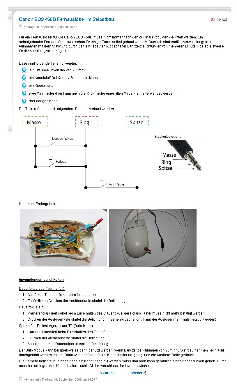

es gibt eine Selbstbau-Homepage, auf der unter "Canon" auch viele Selbstbauanleitungen für Kabelfernauslöser für Canon Kameras verlinkt sind:
http://www.4photos.de/camera-diy/index.html
(mit F3 hat man die Suchfunktion unter Firefox; lohnt sich bei der etwas unübersichtlichen Seite...)
Ich hab hierhttp://www.johannes-leckebusch.de/CanonEOS300D/Drahtausloeser/index.html eine Anleitung auf deutsch gefundne (für die EOS 300D). Setzt aber voraus, dass die Fernauslöser-Buchse eine Buchse wie für Stereo-Stecker von Kopfhörern ist.
Mit Canon kenn ich mich aber nicht aus, kann sein dass die 550D inzwischen einen andere Buchse als die 300D hat... Soweit ich weiß ist allerdings die Stereobuchse  bei diversen Kameraherstellern ganz gängig für Fernauslöseranschlüsse.

zur Fernauslösung mal diese Seite ansehen.
http://www.mikroskopie-ph.de/EOS-450D-Fernaus.jpg
Es war in einem Astronomie-Forum beschrieben.

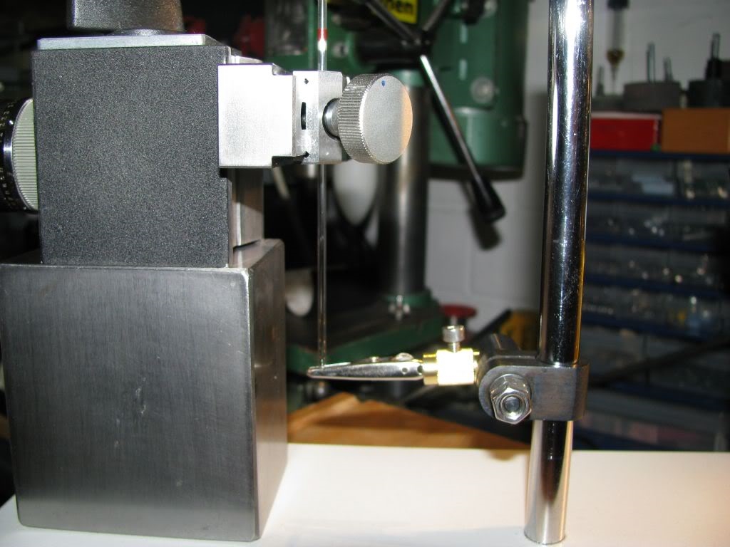

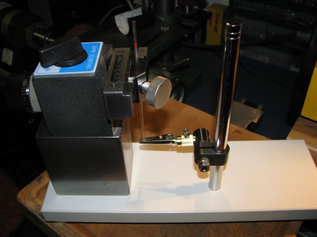

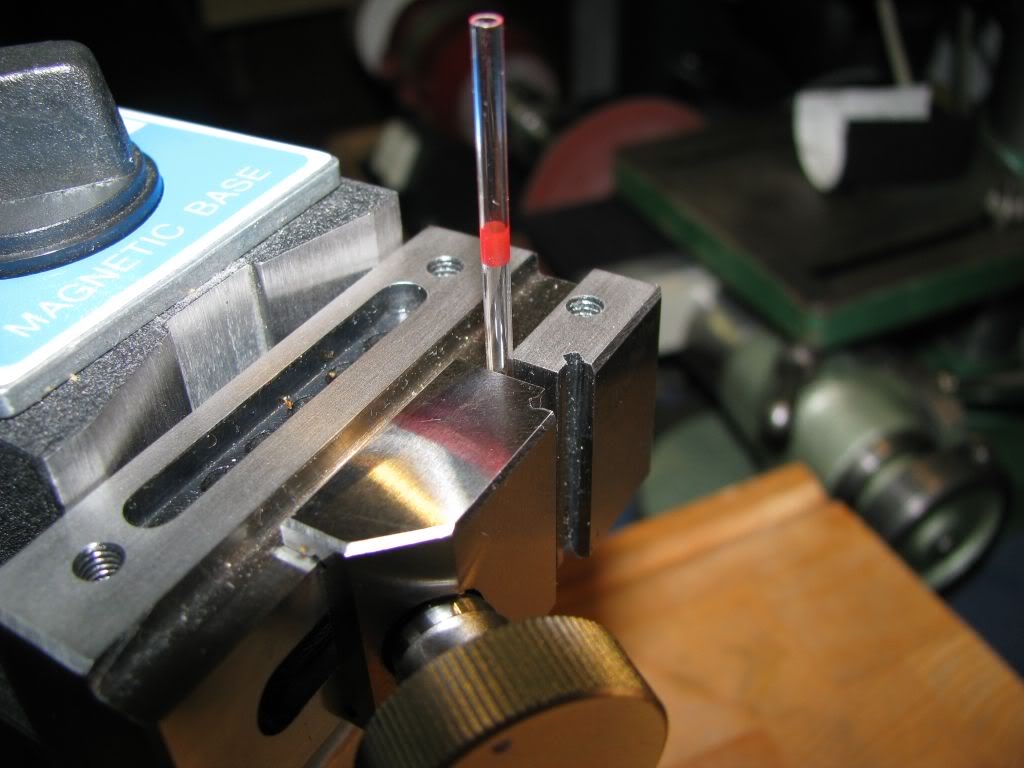

Anbei ein paar Bilder von meinem Aufbau. Es ist eigentlich alles recht simpel.
Allerdings arbeite ich nur mit schwerem Gerät, das habe ich in der Astronomie
gelernt.
Je schwerer die Montierung um so weniger Wackeln. Der Schlitten-Unterbau
ist ein Wekzeugschlitten von einer Schleifmaschine. Er hat eine Feineinstellung
von 0.01 mm in der X Achse. Ich bewege das gesamte Mikroskop über das
Objekt.
Den Fernauslöser halte ich in der linken Hand, während ich mit der Rechten
beim Stacken in 0.02 mm Schritten fokussiere.
Das geht bei dem schweren Brocken supergut. Das Stemi wiegt über 18 Kg.

Hallo Wolfgang, Hallo Peter
Danke für den interessanten Link. Den Fernauslöser könnte man auch als Fußschalter bauen
wenn man den grünen Taster durch einen etwas stabileren Taster ersetzt und auf der flachen
Seite des Gehäuses mittig montiert.
An die Unterseite klebt man mit doppelseitigem Klebeband eine etwas größere oder schwerere
Platte an und hätte dadurch eine sehr gute Stabilität.

#13
Hallo!
Vielen Dank für die Anleitung!
Ich möchte ja nur am Mikroskop damit arbeiten, da dort kein Objektiv verwendet wird, ist auch die Schaltung für die Fokussierung nicht erforderlich.
Sehe ich es richtig, dass ich dann einfach nur ein Stereo-Klinkenkabel benötige http://www.conrad.de/ce/de/FastSearch.html?search=kabel+stereo+klinke+2%2C5 und einen Fußschalter zwischen Masse und Ring schalten kann, die "Spitze" des Klinkensteckers und das damit verbunden Kabel dann einfach funktionslos bleibt, also gar nicht angeschlossen wird?
Da wäre ja die einfachste Bastellösung.

Schau noch mal genau in den Link von Wolfgang. Ich glaube die Spitze
und der Ring müssen kurzgeschlossen werden, dann löst die Kamera aus.
