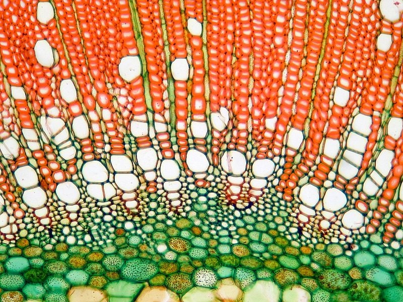

Zur Verdeutlichung möchte ich hier noch mal ein Bild von Leopold aus seinem Haselspross-Thread zitieren, die Färbung ist Etzold grün:
Das Xylem ist klassisch rot bzw. magentafarben, die Zellen des Zugholzes jedoch grün-blau.

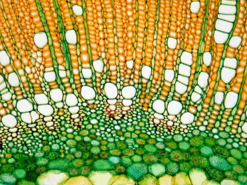

Und noch ein weiteres Bild mit AcriBEN, diesmal nur das Xylem, ohne zelluloseverstärktes Zugholz:
Schön grün, also ist AcriBEn ein Stück weit die inverse Färbung zum Etzold Grün.
