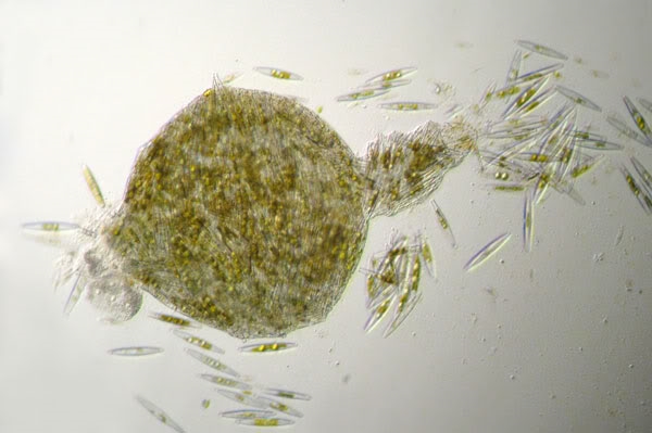

das folgende Gebilde fand ich ebenfalls in einer Probe aus dem südlichen Pillersee-Verlandungsgebiet. Als ich es entdeckte, war es gerade am Platzen:

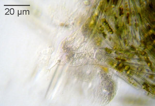

Das folgende Detail entstammt dem linken Teil des Gebildes und zeigt einen kleinen Rüssel:
Handelt es sich hier vielleicht um ein gnadenlos überfressenes Rädertier? Am anderen Ende waren leider keine Zehen oder dgl. erkennbar.  ???

es gibt auch Rädertiere ohne Zehen. Aber hier ist kein Kauer zu erkennen, vielleicht ist es ein Strudelwurm. Allerdings irritiert die gegabelte Zunge, falls sie zu dem Viech gehört.

der kleine Rüssel gehört zu diesem Tier. Dass es auch Rädertiere ohne Zehen gibt, weiß ich. Ddiese Angabe diente lediglich als Zusatzinformation, weil vielleicht wichtig für eine Bestimmung. Ein Strudelwurm ist dies eher nicht.

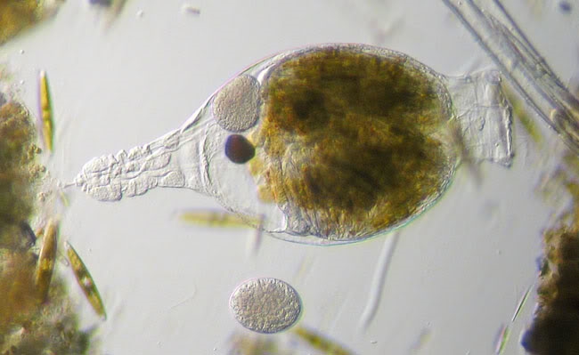

nun habe ich das rätselhafte Tier noch einmal gefunden, und zwar nicht ganz so prall mit Kieselalgen gefüllt. Das Tier ist um 500 µm lang:

Das Tier scheint sich mit Kieselalgen prall zu fressen, um gleich anschließend Eier zu legen. Die gefressenen Kieselalgen lebten nach dem Platzen des Tiers auf Foto 1 übrigens weiter.

ich habe mal schnell im Voigt/Koste nachgesehen. Es könnte etwas in Richtung Itura sein. Aber man müßte mehr Einzelheiten sehen, z.B. auch vom Räderapparat, von der Bewegungsart. Nach dem Fuß zu urteilen, zeigt Dein Bild einen etwas kontrahierten Zustand. Ist also wirklich nicht einfach...

Du meist also wie ich, dass es sich hier um ein Rädertier handelt. Zur Bewegungsart kann ich nichts sagen, denn das Viech verharrte an Ort und Stelle. Der Räderapparat kontrahiert ab und zu. Mehr Bewegung ist nicht erkennbar. Der Fuß ist bei allen beobachteten Tieren identisch. Einen Kauer konnte ich nie erkennen. Seeehr spannend!

Gratulation zu Deinem Fund! Es handelt sich dabei um Collotheca edentata. Habe ich  bisher leider noch nicht selber live beobachten können. Über das Viech ist wohl recht wenig bekannt. Scheint wohl eher in den Torfmoosen der Alpenregionen vorzukommen (s.u.). C. edentata grast wie mit einer Kehrmaschine  das Substrat ab und sammelt dabei alles Fressbare ein. Ob es einen Kauer hat ist nicht klar. Es wäre mal interessant herauszufinden, ob ein Darmausgang vorhanden ist, oder ob unverdauliche Nahrungsreste wieder über den Mund ausgeschieden werden. Es scheint so, als könne sich das Viech dabei regelrecht zu Tode fressen.   Herr Hippe müsste es eigentlich (er)kennen: er hat es selbst mal im Forum gezeigt.

Nach Voigt/Koste ist es wahrscheinlich C.edentata f. breviciliata (hatte ich übersehen...). Dort ist zu lesen: "Kauer fehlt (?). Bei adulten schwierig zu erkennen, weil die Tiere meist völlig mit Diatomeen vollgestopft sind." Zum Darmausgang ist nichts vermerkt.

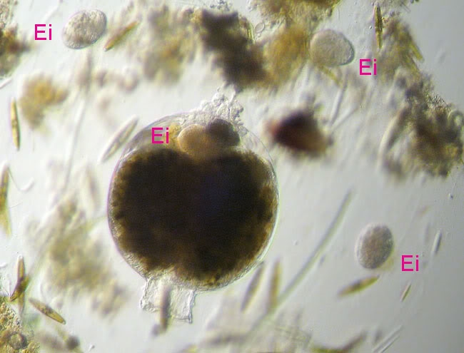

Diese prall gefüllten Weibchen legen regelmäßig Eier. In der Umgebung findet man i.d.R. 4-6 mehr oder wenige reife Eier. Bei einem besonders prallen Tier konnte ich heute die Eiablage verfolgen. Es wirkt, als führe der Druck durch die Kieselalgenfüllung zur Freigabe des Eis. Das Ei wird durch die äußere Körperhülle gedrückt, die anschließend sofort wieder verschlossen ist. Ich konnte trotz gezielter Suche keine dafür geeignete Öffnung finden. Das kugelrunde und ortsfeste Muttertier, verschlang weiterhin jede Kieselalge, die ihr in den Weg kam. Zum Schluss blieben ihm die Algen im Schlund stecken, weil im Magen kein Platz mehr war. Im Inneren des Tiers bewegte es sich weiterhin unentwegt.
Auf diesem Foto sieht man ein Tier, ganz kurz bevor es ein Ei los wurde (siehe Markierung an der Unterseite des Körpers). Obwohl es schon platzreif rund ist, verschlingt es weitere Diatomeen.

interessante Beobachtungen!  Das ist wirklich etwas Besonderes. Die Bilder und der Film sind wirklich ein seltenes Dokument. Danke fürs Zeigen!
