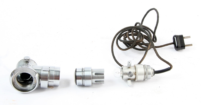

Dein Trafo ist ein "RETOY"-Trafo. Dieser hat im Gegensatz zum "REDYX" zwei koaxiale Stellknöpfe für jeweils einen Ausgang. Diesen kannte ich noch nicht. Also bevor der ins Altmetall geht, bitte an die Ensorgungsstation "Ortholux".
In der Anleitung http://www.leitz-ortholux.de/pdf/redyx_57.pdf findest Du Deine Fragen beantwortet.
Das dort erwähnte Mignon-Lämpchen ist dieses:
Das gab es für Ultropak, Opak, Stereomikroskope und bestimmt noch vieles mehr.
Interessansterweise haben sich die niedrigsten einzustellenden Spannungen im Laufe der Jahre geändert:
http://www.leitz-ortholux.de/komponenten_beleuchtung.php -> Trafos
ZitatFür den zweiten Ausgang 8 V 0,6 A kenne ich keine Anwendung und es hat offenbar auch nie eine reale Anwendung gegeben.
Auch das dürfte sich nun geklärt haben.
