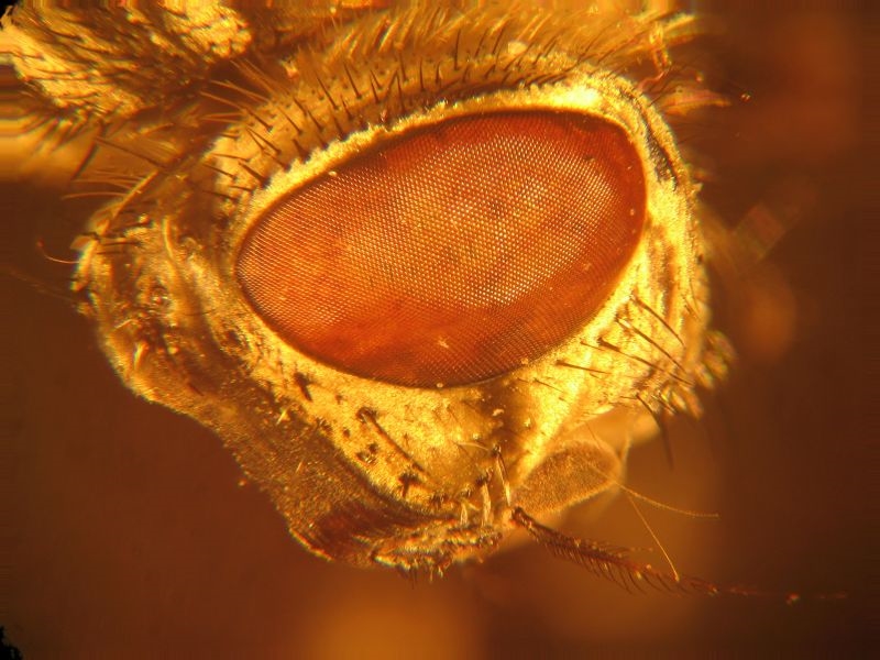

Hallo,ich habe mir heute eine provisorische Auflicht-Gerätschaft aus zwei Halogen-Tischlanmpen gebastelt.
Dann habe ich mir eine tote Fliege gesucht und sie durnter gelegt (aufgebarrt auf einem Stück Holz und schwarzem Stoff, so wie es sich für eine Leiche gehört ;) )
Dann habe ich drauflosgeschossen:
Kopf einer Schwebe(??)fliege 40x fach Vergrößert im Auflicht Stack aus 80 Bildern
Nochmal, Stack aus 136 Bilder:

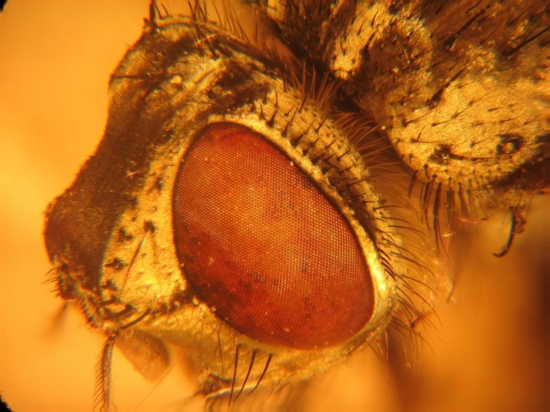

Wegen dem Gelbstich habe ich einen Blaufilter in den Strahlengang gebracht und ein letztes Bild aus 114 Bilder gestackt:
Wie findet ihr die Bilder?
Was sollte ich bei der Auflichttechnik noch beachten?

Hallo Jonathan,
das letzte Bild ich richtig klasse! Hast Du den Weißableich nachträglich gemacht oder schon bei den Einzelbildern eines neuen Stapels? Wenn Du es noch um 180 Grad drehst, stimmt auch die Lage, so liegt Dein Opfer auf dem Rücken.
Obwohl, Du hast die Fliege aufgebahrt - da ist die Rückenlage OK  ;D
Einen guten Rutsch!

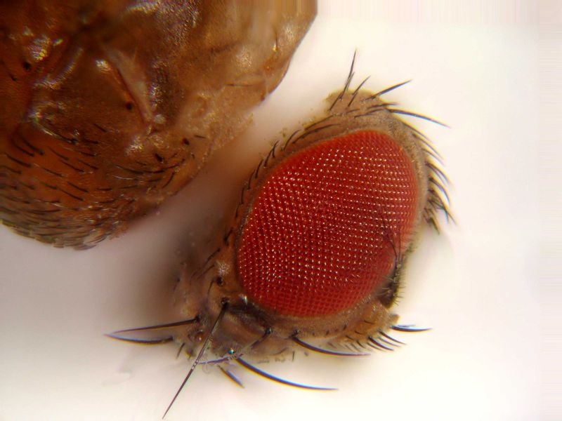

Ich hab hier noch ein Bild einer Fruchtfliege:
100x vergrößert wiede rein Stack aus einigen Bildern
Frohes neues Jahr

Hallo Jonathan,
sieht doch schon super aus. Wenn du den Weißabgleich der Kamera nutzt, benötigst du keinen Blaufilter. Noch ein Tip: mit einem weichen feinen Pinsel (oder einem Blasebalg) kann man vorsichtig evtl. vorhandene Fusseln (dein letztes Bild) entfernen.
mit der gleichen Methode habe ich mal eine Fruchtfliege gestackt:
Erik

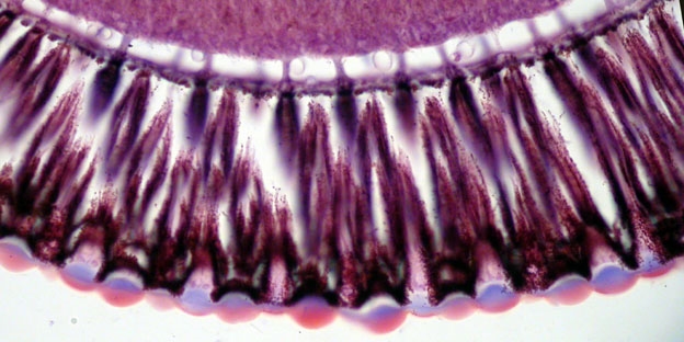

Zu den wunderschönen Ansichts- /Aufsichtsphotos der diversen Fliegenaugen hier ein wenig vom Innenleben des vergleichbaren Mückenauges.
Zunächst ein Photo eines Querschnittes durch die obere Linsenpartie.
Was mir dabei auffällt, ist die unterschiedliche Färbung der Linsen. In der Mitte saftig rot, in den Randbezirken blau. Verwendet wurde die Pseudoazanfärbung.  Ich bin mir nicht sicher: Aber es könnte immerhin sein, dass diese unterschiedliche Färbung nicht nur aus einer unterschiedlichen Schnittdicke, also daraus resultiert, dass die Randbezirke dünner als die Mitte geschnitten ist. Vielmehr wäre denkbar, dass die Linse auch in sich unterschiedliche Strutur aufweist, innen eine andere Dichtigkeit aufweist als außen: Mit entsprechenden Brechzahlunterschieden! Denn diese Art der Färbung findet sich überall, gleich in welcher Höhe die Linsen geschnitten werden. Und die Rotfärbung wandert nach außen, je mehr die Linse seitlich getroffen wird, weil dann auch der zentrale Bereich der Linse außen gelegen ist. In den folgenden Bildern ist das schön zu sehen.
Hinter den Linsen befindet sich ein Kristallkörper. Hier habe ich aus dieser Schnittserie leider kein präsentables Bild. Auf den Kristallkörper folgt eine Art Pupille, die aus den benachbarten Pigmentzellen gebildet wird. Diese Pupillen sind im folgenden Schnitt dargestellt.
Erstaunlicherweise ist die Mücke in der Lage, diese Pupille veränderten Lichtverhältnissen anzupassen. Der Durchmesser des "Loches" verengt sich bei zunehmender Lichtstärke. Die Anpassungsgeschwindigkeit genügt, um der Dämmerung zu folgen.
Schließlich unter den Pupillen in der nächsten Schnittebene die Rhabdomere, sechs, kreisförmig um ein zentrales Rhabdomer angeordnet, im Schnitt blau bzw. hellblau gefärbt.
Sodann ein Längsschnitt der Einzelaugen, der hier den Übergang zwischen den einzelnen Augen, den Ommatidien, in Höhe der Basalmembran, darstellt. Man sieht die einzelnen Nervenübergänge zum folgenden Gehirnabschnitt. Die kreisrunden Gebilde im leeren Zwischenraum zwischen Basalmembran und Gehirn stellen kleinste Tracheen dar, die der Sauerstoffversorgung dienen und quer geschnitten sind.

Guten Abend Herr Renz,
Ganz herzlichen Dank für Ihre eingehende Stellungnahme zu meinen Bildern und Vermutungen. Ich habe mir daraufhin nochmals meine Präparate durchgesehen.
Zunächst ein alter Querschnitt: Die Ommatidien einer Stelzmücke, längs, Pseudoazangefärbt:
Es ergibt sich beim Längsschnitt also ein ähnliches Bild wie beim Querschnitt. Eine zentrale Passage im Auge wird anders angefärbt als die Randbereiche.
Bei einer HE Färbung, hier mit Hämatoxylin Ehrlich zeigt sich eine solche Differenzierung bei der gleichen Mückenart hingegen nicht. Der Kristallkörper mit den Zellkernen wird schön sichtbar :
Der Kristallkörper ist, wie sich aus anderen Schnitten erweist, aus vier dicht nebeneinanderliegenden durchsichtigen Zellen aufgebaut. Die Zellkerne befinden sich direkt unterhalb der Linse. Sie werden erst mit der Färbung sichtbar.
Die Kristallzellen werden offenbar auch durch die Pseudoazanfärbung - siehe erstes Bild - nicht besonders angefärbt, verbleiben blassblau.
Nun aber der Hinweis darauf, dass die bei der Linse wechselnde Färbung tatsächlich etwas mit dem wechselnden Linsenmaterial zu tun hat (Photo etwas unscharf, auf die Schnelle, mit der Coolpix 4500 ist es mitunter etwas schwierig, da ich kein Direktbild am Computer habe)
Der oben schon gezeigte Schnitt hinsichtlich der neuronalen Verbindung der Ommatidien mit dem Gehirn sieht nämlich in 40er Vergrößerung so aus:
Der Schnitt ist ebenfalls pseudoazangefärbt, jedoch von einer anderen Mückenart.
Hier liegt die rote Färbung einheitlich außen, die blaue einheitlich innen, so als sei der Linsenkörper bei dieser Mückenart aus zwei Halblinsen zusammengesetzt.
