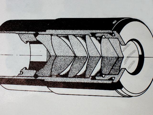

Ist zwar eher uninteressant, aber hier einmal ein Schnittbild vom 6-Linser:
