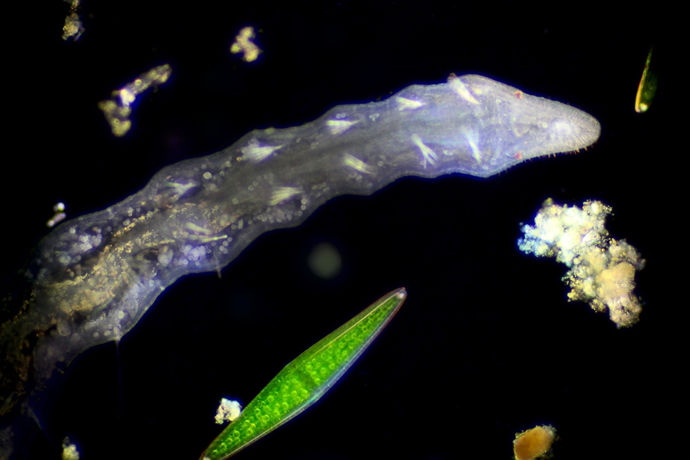

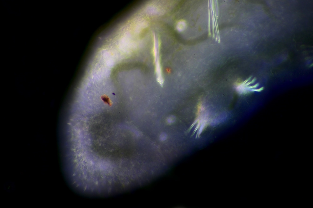

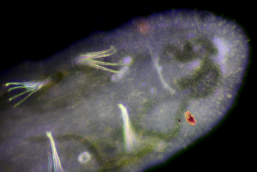

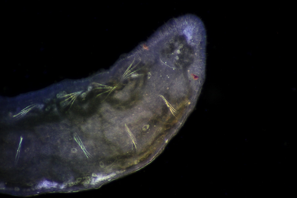

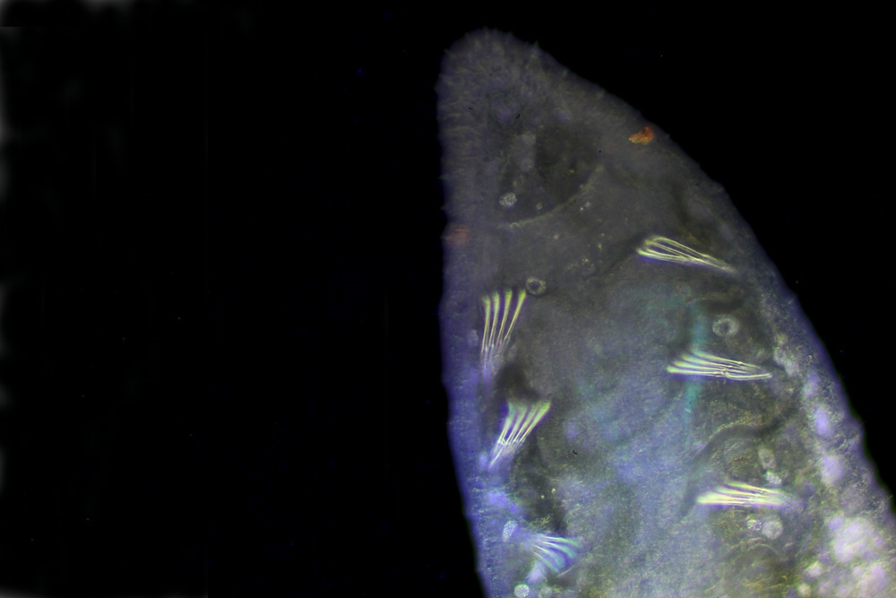

am Wochenende habe ich in im Detritus eines Grabens einen besonders hübschen Ciliaten gefunden, Histiobalantium natans. Auffällig sind die langen Cilien, unterbrochen von längeren Tastwimpern, sowie der Oralapparat. Leider ist Histiobalantium kein einfaches Fotomodell. Bei stärkerem Licht saust der Ciliat schnell davon und die Suche geht von vorn los. Alle Exemplare, die ich gefunden habe, hatten Zoochlorellen als Nahrungsreserve.
Das erste Bild zeigt ein "frisches" Tierchen - die Zoochlorellen haben eine gesunde, grüne Farbe. Die beiden anderen Bilder sind gestern aufgenommen - die Farbe der Zoochlorellen ist braun geworden - irgendwann werden sie wohl verdaut.
40x, DIK
40x, DIK (gelbe Pfeile = Tastwimpern)
40x, DIK

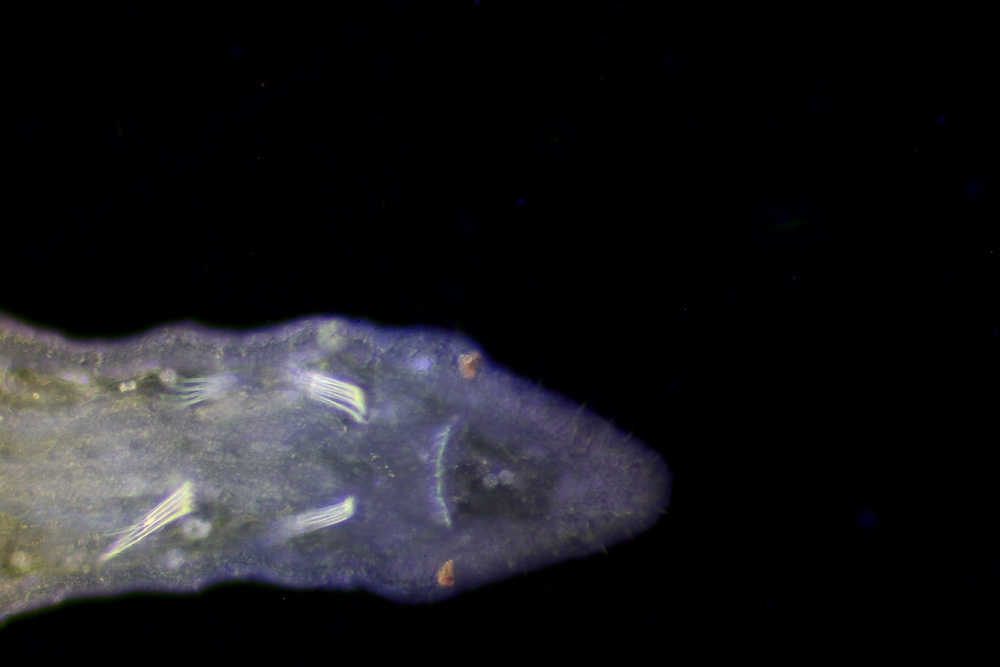

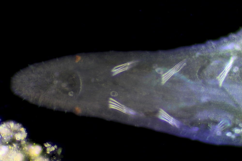

hier ist eine Vergrösserung von Histiobalantium natans.
40x, DIK, Crop
Die Bilder sind mit 1/8 Sek. Belichtung aufgenommen - bei mehr Licht sind mir die Viecher immer weggehuscht. Kein Wunder, denn der Lebensraum scheint der Faulschlamm zu sein - wenig Sauerstoff und reichlich Schwefelwasserstoff.

Hallo Steffen,
ZitatFür Details macht eine freigestellte Darstellung in höherer Auflösung definitiv Sinn.
Weiss ich doch ;) Doch da bei 1/8 Sek Belichtung eine leichte Unschärfe nicht zu vermeiden war, gefielen mir die Vergrösserungen nicht. Da ich nicht mehr erkennen konnte, habe ich es bei den 3 Bildern der Threaderöffnung gelassen.
Erstaunlicherweise sitzt Histiobalantium natans regelmässig vollkommen ruhig da. Nur die Cilien der Mundöffnung bewegen sich leicht. Mit Geduld findet man ein im Dämmerlicht ruhendes Exemplar ;)
