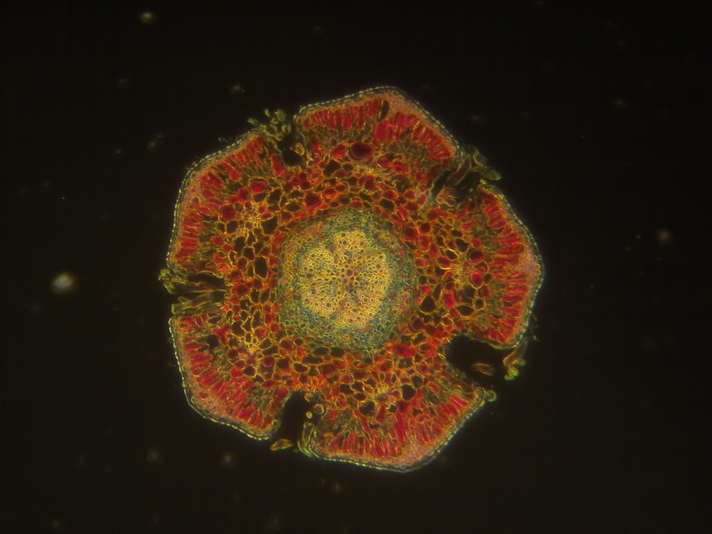

Die Kamera steuert den Blitz auch sicher bei kompliziertern Lichtverhältnissen wie die nächste Blitzaufnahme im Dunkelfeld beweist:
Zeiss Plan 6,3 Ph1, Dunkelfeld über PH2 Phasenring

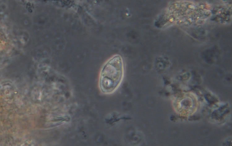

Und nun kommt die spannende Frage, ist die Blitzzeit kurz genug um auch Jagd auf sich schnell bewegende Mikroben bei lichtschluckenden Verfahren wie Phako zu machen.
Das nächste Bild zeigt eine Phakoaufnahme mit dem Zeiss Neofluar 40/0,75 einer sich schnell bewegenden Mikrobe
(sie hat eiene Breite von ca. 15 µm und drehte sich laufend um die eigene Achse mit einer Frequenz von ca. 0,5 sec):
Zur Bildqualität muss man bedenken dass die Aufnahme, durch den Deckglasboden in einer Petrischale in der sich die Mikrobe frei bewegen konnte, gemacht ist also nicht etwa plattgedrückt unbeweglich unter einem Deckglas.
Das hätte ich wegen des "schlechten" Kondensors im IM35 eigentlich gar nicht erwartet. Die Belichtungszeit mit der Cree LED ohne Blitz sind hier bei Phako im Sekundenbereich.
Im Photomikroskop hat man wegen des besseren Kondensors mit der Cree LED im Phako 40x zwar eine Belichtungszeit von nur 1/100 stel aber das hätte auch bei weitem nicht gereicht um die Bewegung  der obigen Mikrobe einzufrieren. Erste Versuche mit diesem Blitz im Photomikroskop ergeben, dass man da im Beleuchtungstahlengang sogar einen Graufilter einlegen muss weil die kürzeste Blitzzeit im Phako sonst immer noch überbelichtet.
