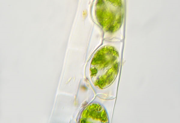

Guten Abend allerseits,
da zur Spirogyra noch nichts kam, liefere ich ein paar weitere Fotos von heute (aus derselben Probe):
Beginn der Kopulation
Während der Kopulation
Zygoten im selben Strang
