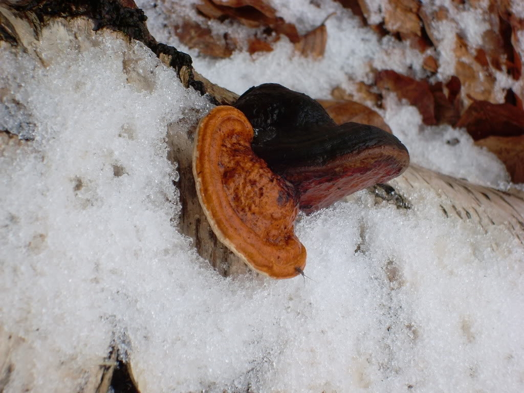

das ist auch eine Kuriosität, 'mal nicht von ebay, eine zinnoberrote Tramete und ein Zunderschwamm
