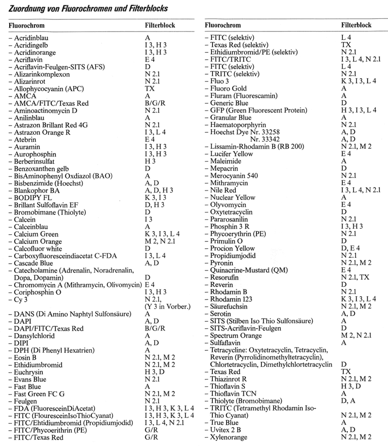

'n Abend Peter,
das gab es schon mal als Thema:
http://www.mikroskopie-forum.de/index.php?topic=8402.0;wap2
Ich habe damals ein pdf dazu eingestellt. Hier nochmal der Link:
http://www.leitz-ortholux.de/forum/filter.pdf
Wenn es auch nicht alles beantwortet, vielleicht hilft's dennoch.

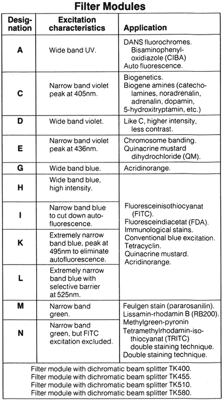

Lieber Wolfgang,
da hatte ich nachgeschaut. Aber er beantwortet leider nicht alles.
Ich fand dort nur den "M"-Filterblock - angeblich für Durchlichtfluoreszenz ( ???)
Die beiden anderen Blöcke sind da leider nicht aufgeführt.

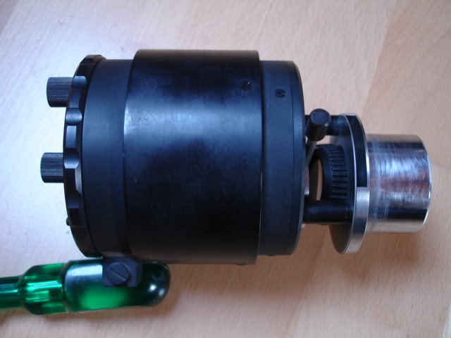

ortholux
ich habe nochmal in meinen Unterlagen gekramt und folgendes gefunden:
Der Filterblock Tu 55,45 513 615 ist laut einer alten Preisliste (Artikelnummer: 513 615) ein Filterblock "Tu 55,45". Aha!
Vielleicht bringt das hier etwas mehr:
