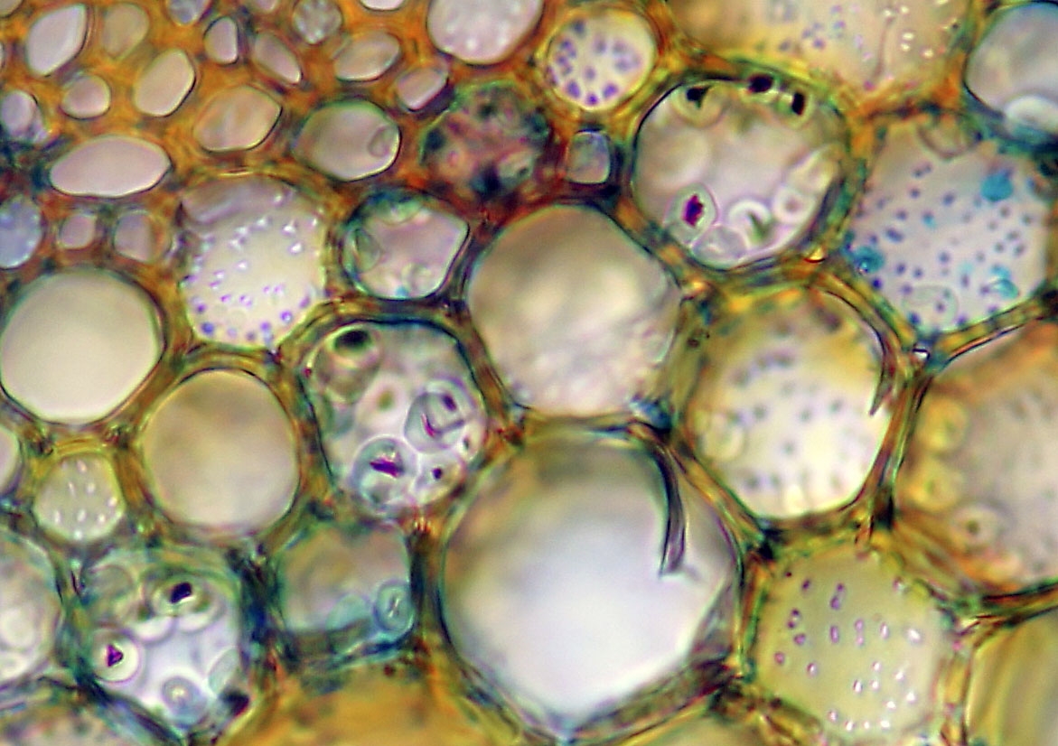

Manfred Rath
Kurzes Feedback,
auf die Schnelle einen Filter gebastelt, Ø Zentralblende 5mm, mit PH-2 probiert - und es klappt, mann bin ich froh  ;D

Hugo Halfmann
Hallo Manfred,
schick dem Klaus Yde mal eine Nachricht. Der hat einen ganzen Satz Rheinbergfilter als Corel Draw oder pdf Datei. Mess´ aber vorher mal aus, welchen durchmesser die Blenden haben sollen, dann kann er evtl. auf den passenden Durchmesser verkleinern. Gut ist auch, sich beim Optiker des Vertrauens eine passende Glasscheibe schleifen zu lassen, auf welche du dann die ausgedruckten Plastikfilter legen kannst.
Du kannst natürlich auch die Blenden auf den Kondensoraustritt legen, ich finde aber, daß das Fummelei ist.
Dein Bild sieht doch schon gut aus !
